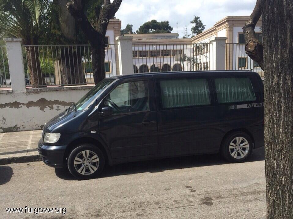

Hola a todos!!
Otro más que se une al Vito Vans Club!!!
En breves más fotos y presentación en condiciones! Un saludo
