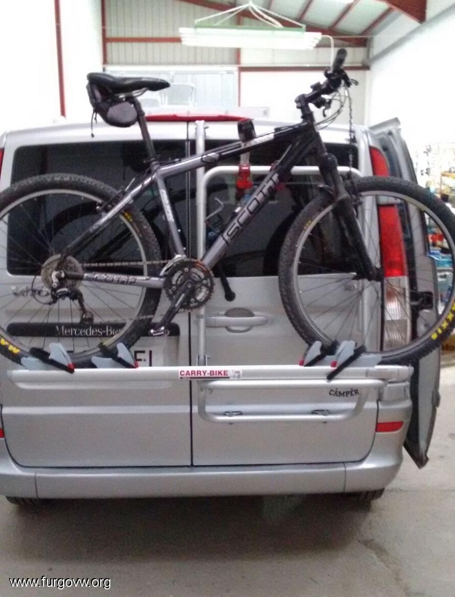

Con respecto al porton ya tengo la respuesta. El que vale para las vito de doble puerta trasera es el modelo carry Bike 200 D de Fiamma y se puede enganchar a la vito tal cual viene, la pega es que hay que atornillaro remacharlo a la puerta. De ese modo es como lo lleva el señor que vede la vito en milanuncios, pongo fotos mas abajo. Este portabicis lo venden en Luluka por 235.20 euros, lo cual es una solucion no demasiado cara. http://www.lulukabaraka.com/fitxaProducte.aspx?idproducte=P200D  pero para ir un poco mas allá y ya que lo que yo quiero es poder desmontar el portabicis cuando quiera, no estaria mal cogerlo a esa barras longitudinales que he visto en otros modelos como el 200 J y 200 DJ , todo seria ver el portabicis y ver las medidas de los enganches, yo de momento no tengo cerca ninguna tienda camper en condiciones.
https://www.fiamma.it/es/recambios-carry-bike/portabicicletas-para-furgonetas/carry-bike-200dj-fiat-ducato-06-2006-02093a89-es
https://www.fiamma.it/es/recambios-carry-bike/portabicicletas-para-furgonetas/carry-bike-200-dj-fiat-ducato-es
.nono .nono .nono
el esquema del 200 D de las vito https://www.fiamma.it/es/recambios-carry-bike/portabicicletas-para-furgonetas/carry-bike-200-d-es

Ginos, vas a tener que poner un repetidor de matrícula y luces. Por ese precio, yo me lo fabricaría (échale un ojo a mi furgo, llevo nueve años con el porta hecho con tubos de la luz, y no lo quito ni para pasar la ITV)
He estado buscando en tus mensajes pero no veo foto del elemento que me dices que has "creado" como porta placa, enviame link a algún mensaje o alguna foto. Y ya veo que eres un manitas.
