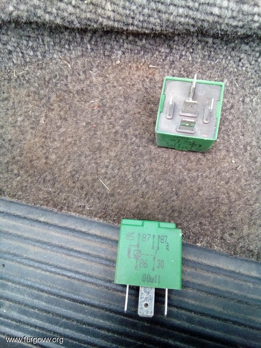

Muy buenas a todos. Consulta sobre d+ de Vito 638 del 99. Me estoy volviendo loco y me da que pensar que este modelo o el alternador que lleva la furgo no tiene salida d+....... E buscado y comprobado todos los cables que ponía que podían ser y las 3 salidas que veo que tiene el alternador pero ninguno me da 12v solo con el motor en marcha..... O me da siempre o no me da nada hay uno que sale del alternador pero me marca 0'48v......

    Hola, si no recuerdo mal es el rele K26, bajo el asiento del conductor.
     A las malas, desmonta el cuadro y sigue el cable de la bombilla de la batería.
matx
El cuadro lo desmonte y comprobé todos los cables del cuadro con el polimetro y nada..... Voy a volver a intentar con el relé que dices haber si hay suerte.....

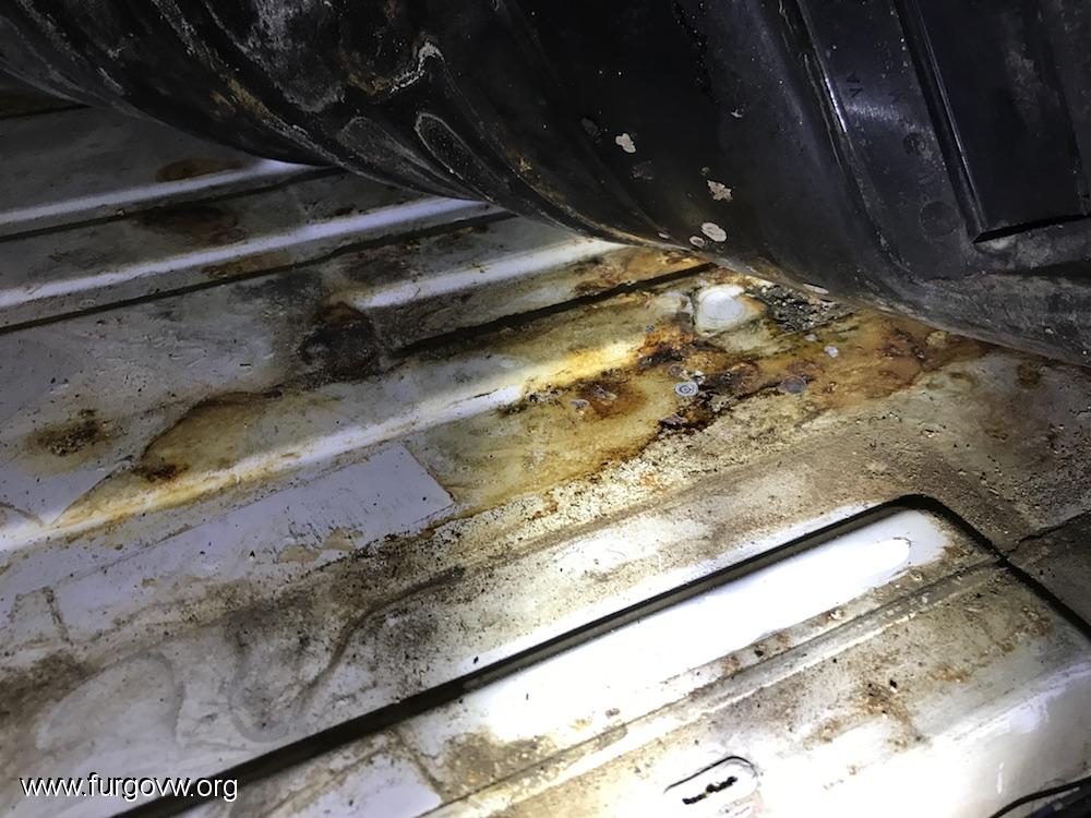

Hola compañeros!
después de desmontar todos los asientos menos el del piloto y limpiar un poco (aún queda por hacer) he visto esto debajo del suelo del asiento doble delantero.
Me asusta pensar que puede haber óxidos y que tocará desmontar todo y limpiar, lijar, repasar y repintar...
Qué opináis?

Cita de: seixanta-sis en Julio 02, 2017, 19:16:25 pm
Hola compañeros!
Qué opináis?
    Opino que no está tan mal, no te enseño como estaba la mía...
     No retrases la operación, y no se te ocurra desmontar el acelerador para quitar el suelo. Dale un corte, ahorrarás tiempo y disgustos.
