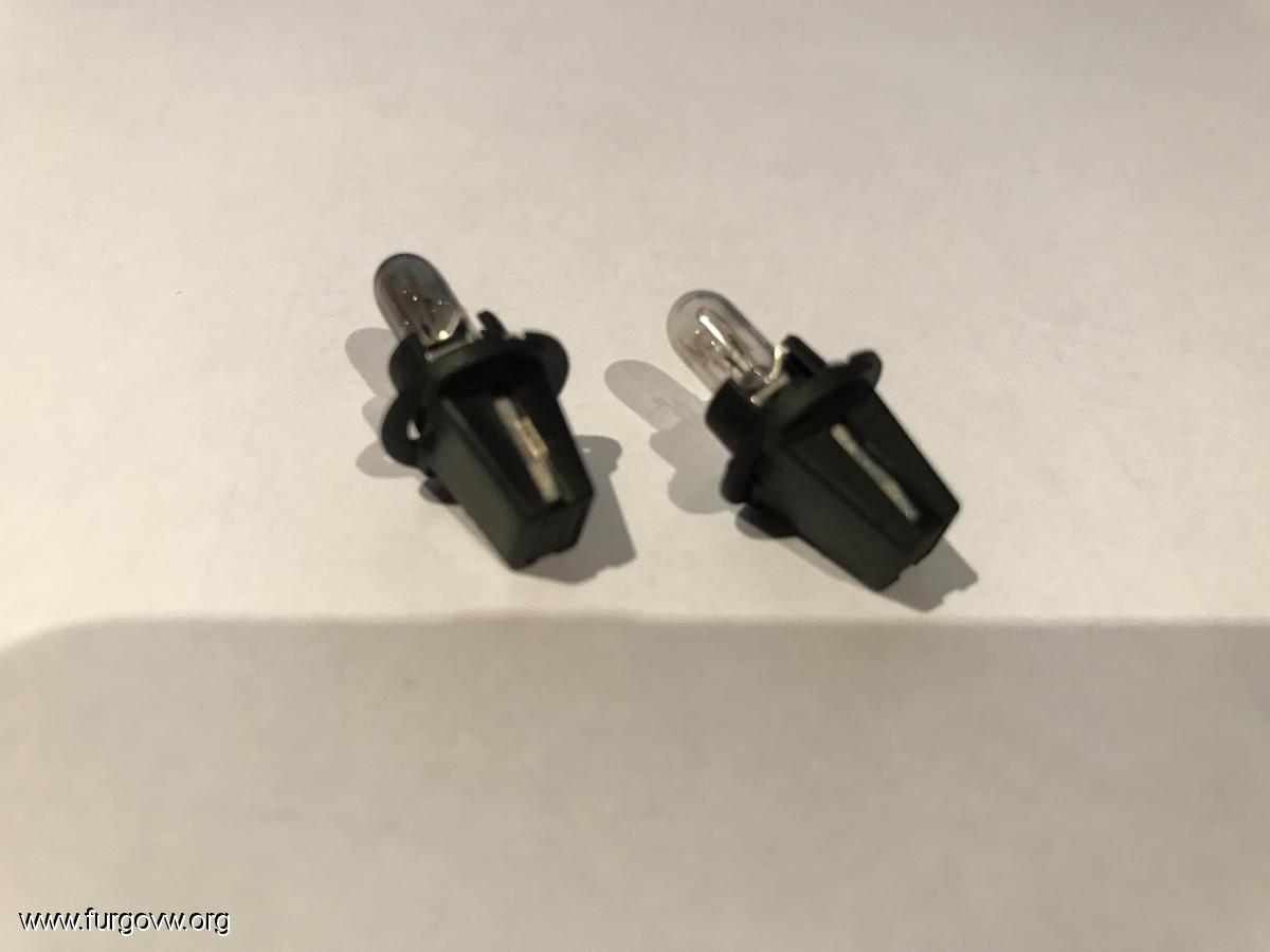

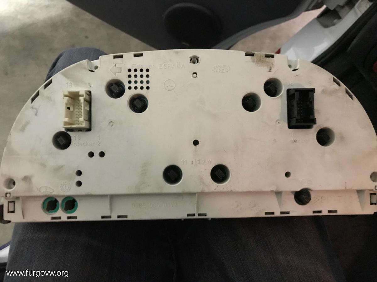

Hola compañeros!
Hoy he desmontado el cuadro para cambiar las bombillas de indicación de km y hora, ya que en marcha no se ve nada y me he llevado un par de sorpresas.
La primera, es que de las dos bombillas, una parece que sí está quemada pero la otra parece estar bien
En cuanto pueda sacarlas del casquillo (van a presión, pero me resbalan y no tengo ni idea de cómo hacerlo!) me pillaré unos leds y cambiaré las dos, guardando la que parece buena por si acaso.
La segunda es que me faltan dos bombillas  :o
Alguien me puede decir qué deberían indicar las dos bombillas que me faltan (en la foto, abajo a la izquierda)? A ver si ahora pongo bombillas allí y salen problemas en la furgo que no sabía!
Gracias!
Si alumbras por el agujero con una linterna y miras por el lado de agujas sabrás que son...
Vito V-220 del 2001 w638
Argibay
No hace falta ninguna linterna.
Segun los dibujos del cuadro ,el de la izquierda representa,segun el manual:
Regulacion electrica de nivel (ENR),indicacion de funcionamiento y anomalias.
Y el otro simbolo:
Anomalia en el cambio automatico.
Asi que si tu modelo de furgo no lleva ni suspension neumatica ni es automatica,nada de que preocuparse.

Perfecto! Así no hace falta que busque bombillas para estas luces.

No se desmontan? Hay un post por el foro sobre el cambio de bombillas por leds y un compañero colgó una foto con la bombilla fuera del casquillo...
Más que nada que si quieres poner leds necesitas el casquillo, no?

Entonces si, pensaba que querías cambiarlas por unas iguales
