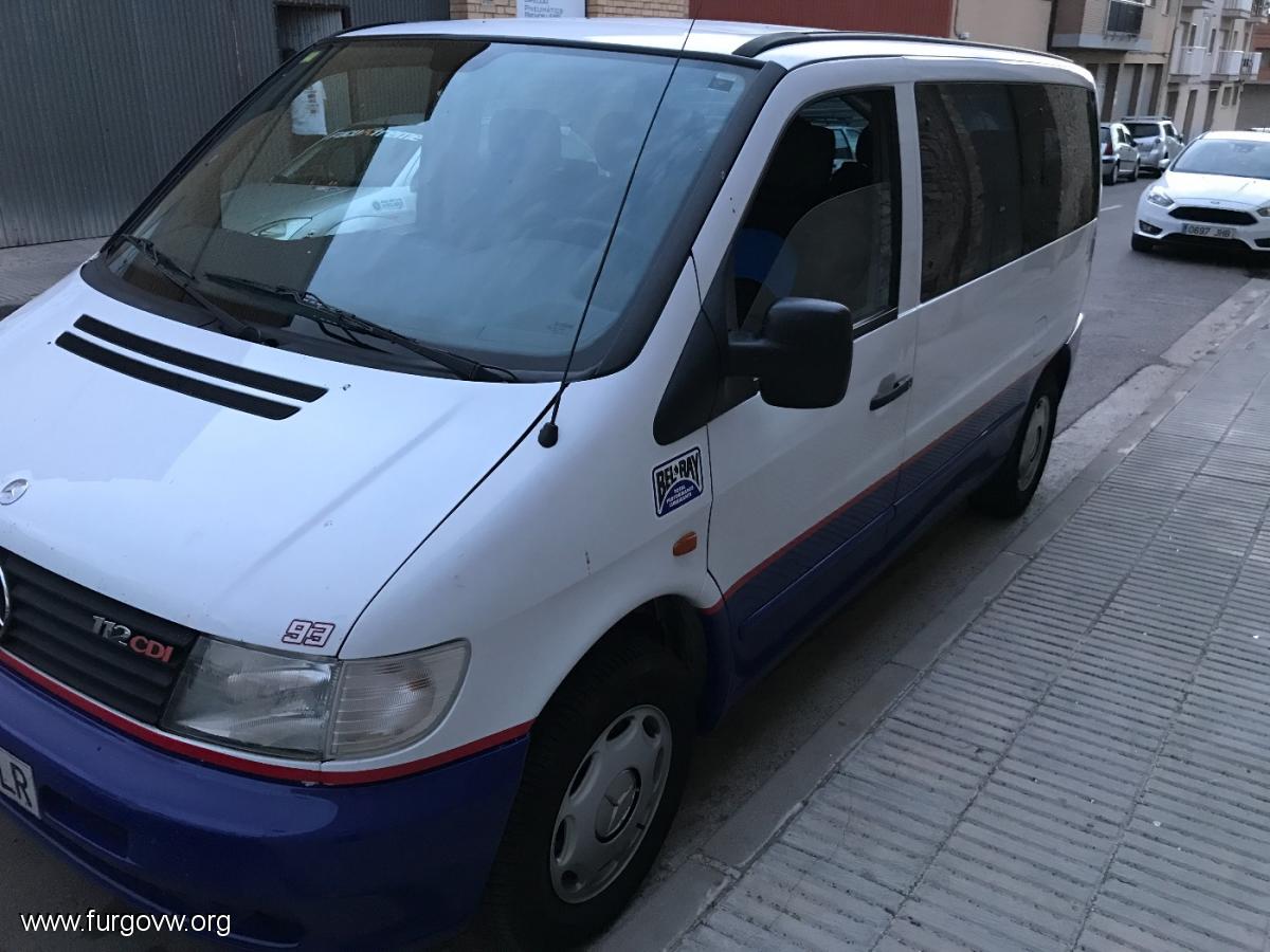

seixanta-sis
Hola a todos,
Por fin ya puedo unirme al club! Acabo de hacerme con una Vito del 99, así que a partir de ahora tocará preguntar, preguntar y preguntar.
Así esta recién comprada. Ahora está en el taller para recargar el aire acondicionado y ver si hay alguna fuga. Después para casa a empezar a desmontar, medir, pensar, ...
Nos vamos leyendo por aquí!

qsar
Cita de: seixanta-sis en Mayo 29, 2017, 23:19:08 pm
Hola a todos,
Que guapa! Tiene un aspecto muy moderno...
Vito V-220 del 2001 w638
