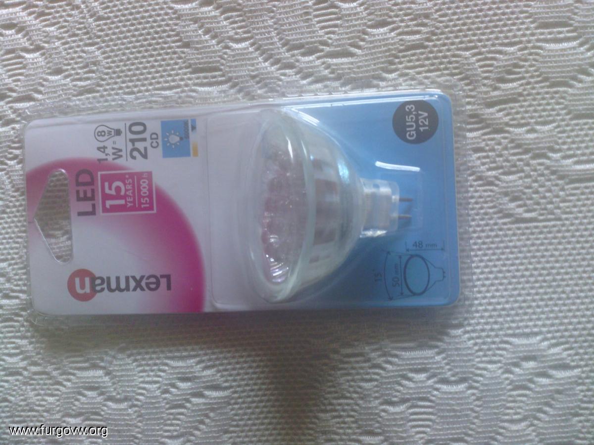

Yo puse las lámparas Lexman de 1,4W, 12 voltios con 20 leds compradas en el Leroy.
Las rompí con cuidado, cogí solo los display de los leds. Se deja el display de leds con los cables que van a la clavija de la bombilla, se pelan en la punta y se introducen donde se conectan las bombillas halógenas, luego se sujetan por la tapa por gravedad.
Se ve 5 veces mas gastando 5 veces menos.
El fluorescente de la cocina lo quité, así como el transformador al que se conecta, luego le coloqué en el hueco que quedó 3 display como los anteriores y los conecté en paralelo, gastan unos 4W en vez de los 9W del fluorescente e iluminan mucho más.

Cita de: multivator en Octubre 29, 2012, 10:50:05 am
Se consigue mas luz realmente u ya es pura obsesion ??? Pregunto eh
Como de la noche al día,  8) alumbran 5 veces más y gastan 5 veces menos 8). Es un cambio no solo necesario, casi obligatorio. No te puedes imaginar la diferencia hasta que las cambias.
El otro día se las compré a un compañero del curro para que las cambiara de una vez y se las pusimos.

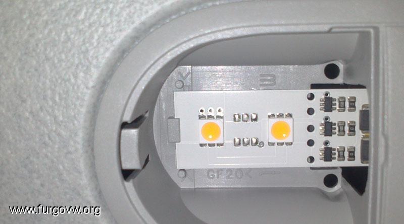

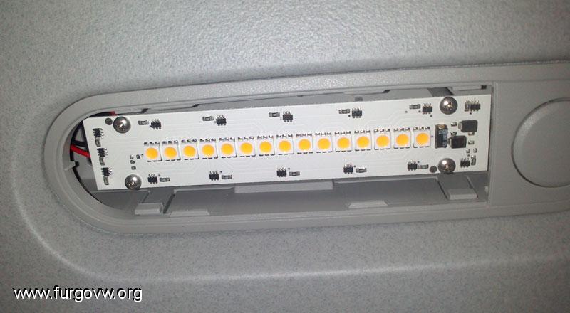

Hola a todos. Aunque hace muuuuucho que nadie escribe en este hilo. Actualizo un poco la información. Las nuevas Beach ya traen iluminación de leds
Esta es la grande del habitáculo
y estas son el resto
