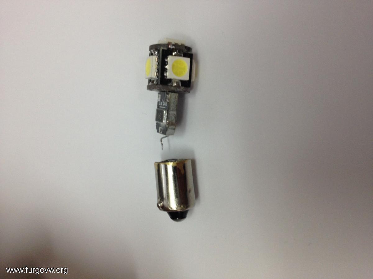

Hola a todos.
He puesto todos los leds en la cali T5 del 2007 peró ahora estoy peleándome con el flexo. He leído por aquí el brico de Trencalós peró no estoy muy seguro del tema.
He comprado esta led que se puede separar el casquillo del led. He metido el casquillo en el flexo por detrás y el led por delante pero no funciona. En la imagen veréis un poco de estaño en la parte interior que era lo que sujetaba el led. He lijado un poco el casquillo por fuera para que entrara por detrás bien. Sabéis si el estaño interior tiene que hacer algún contacto concreto en el led. El alambre pequeño entiendo que va al centro del casquillo no?
Gráciaaaaas!!!
