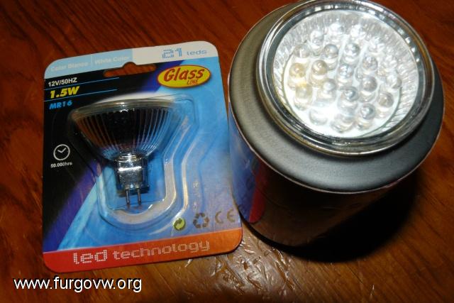

Les cortamos la cabeza y nos quedamos con el culo, le hacemos un par de agujeros en el lateral, para que pasen los cables.
Toda la familia reunida:
Para unir la lampara y el porta, estuve provando varias cosas, masilla epoxi, sikaflex, loctite, ... y ninguna funcionó asi que cinta americana bien puesta y bien sujeta, aguanta como una campeona, ya os contaré a ver si dura, que en teoría el led no se calienta.
He pintado de negro toda la base, y queda todo bien disimulado y bastante guapo.
Le he puesto un chorro de silicona por la parte de atrás, para que los cables queden sujetos y no rocen con la lata.
Se hacen los agujeros a medida en el panel.

Yo de momento he empezado a hacer pruebas para meter estos foquillos de leds en una lata que he encontrado por ahi.
