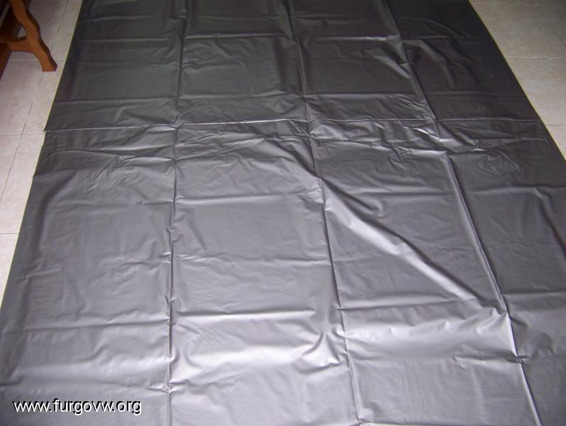

1- buscar una tela fuerte resintente y fina y que sea impermeabilizable  y vuala la encontre
la tela es plastica y se suele utilizar para las cortinas de los hoteles quitar la luz  y que no entre el calor
la tela es de 1,5 de ancho color gris ,  habia otra con mucho brillo la anchura era de 1,70 pero costaba casi los 6 € el metro
la tela cuesta 2,40 €  y he pillado 17 m = 40,80 €

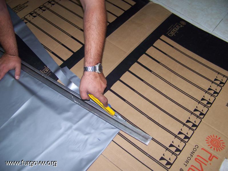

para los cortes rectos, un carton de martil, una regla y el cuter
y cortar , cortar...........
luego para marcar un poco los plieges y darle un poco la forma que tiene que ir tomando a doblar lo que va a ser
el suelo
por supuesto con la plancha al minimo y una toalla de martil, y pasadas muy rapidas , que es plastico

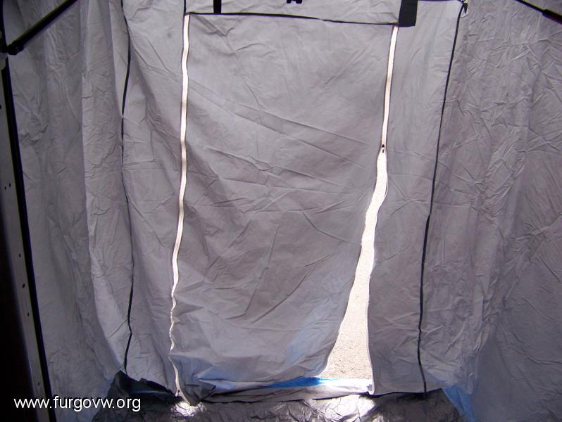

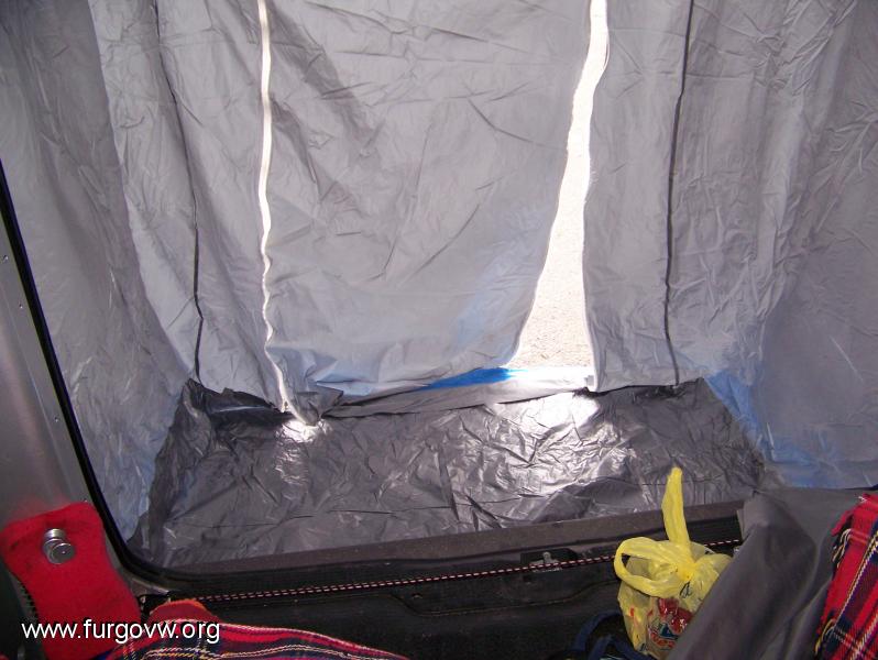

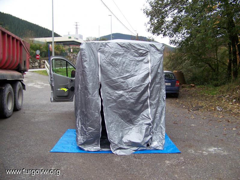

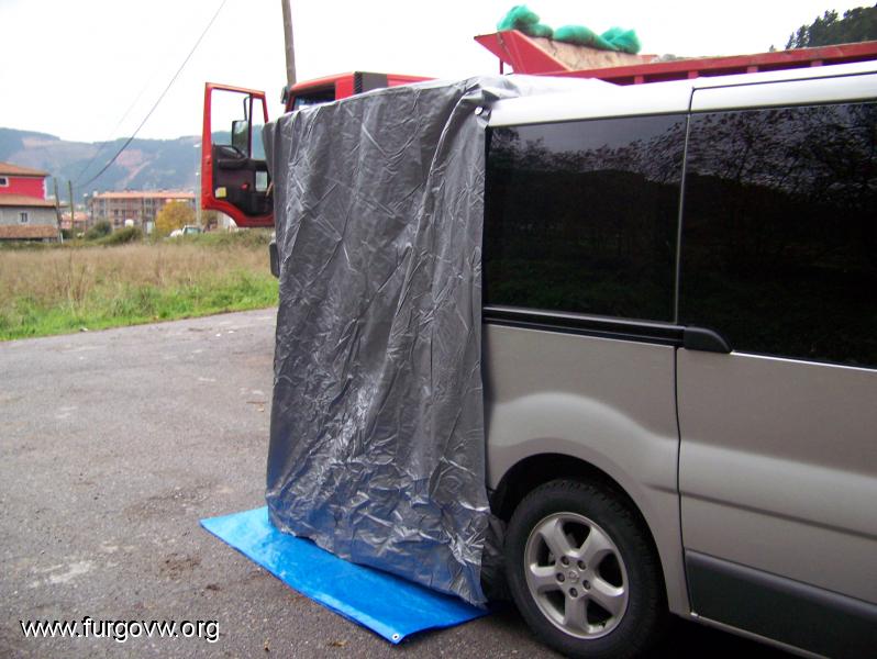

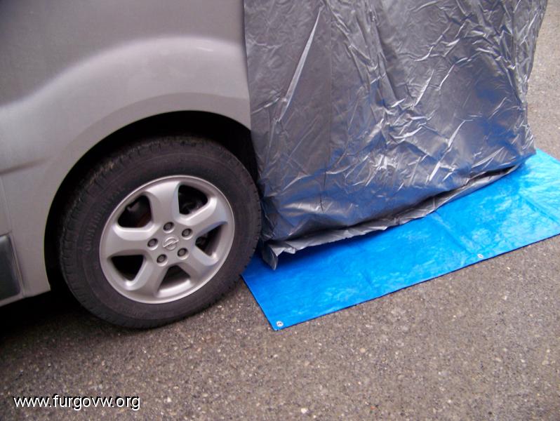

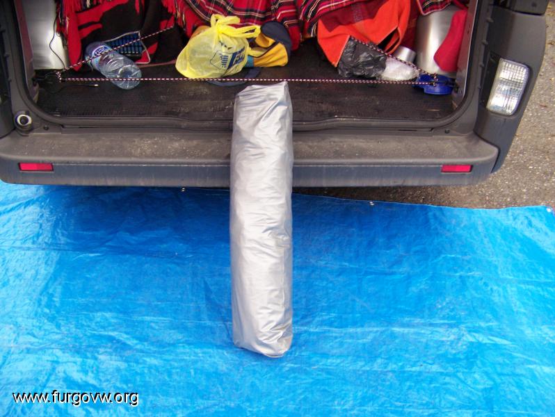

por fin he podido sacar esas fotos y hay vannnnnn

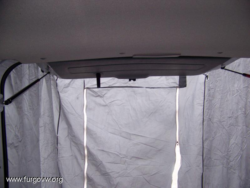

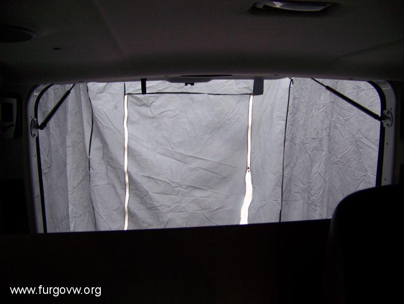

el toldo tiene unido el suelo con las paredes y el techo, de esta forma no necesitamos ninguna barra y nada

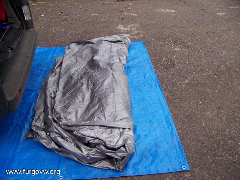

solo unas bolsas en las esquinas como la nevera etc
bueno con la bolsa me he pasado un poco de pequeña, ya que me ha costado mas en  meterlo dentro que en
ponerlo y recogerlo. Asi que le hare una un poco mas grande y le falta algun detalle como levantar la puerta y atarla con velcro,
esperemos que aguante las inclemencias del tiempo
espero vuestras criticas,  y seguro que viendo esto ya se os ocurrira mas ideas

y listo
carluisa
 .palmas .palmas  mu currado pero una cosilla en la parte superior como esta sujeta?? es con la misma tela que lo habeis cubierto?
Cillo
Esta muy guapo, yo me deje 200 euros en el de Wanshower y la verdad es que da un juego ke no veas, tanto cuando llueve como cuando hace calor pq duermes con el portón abierto.
Enhorabuena por el brico.
AKi el de washower.....
¿Cómo sujetas la mirada de un ciego? ¿cómo te tragas el grito del viento? ¿cómo de largo es un trozo de tiempo?, ¡y vas a peinar a la noche su sueño! ...
sakris
aqui podeis encontrar donde estan las tiendas http://www.afede.com/
el toldo es una pieza y el techo esta unido con el resto
