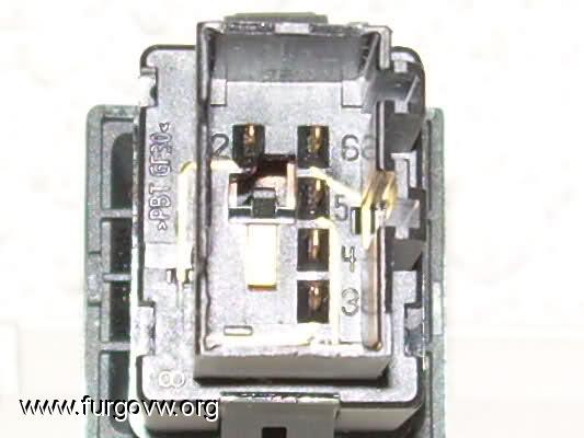

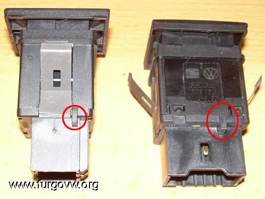

Aqui las fotos de la parte trasera.Yo he cometido el error de no pedir la ficha,pero bueno, lo apañare de otra manera.
La patilla 3 y 4 es donde tienen que ir el cable(el de abrir o cerrar).De la ficha negra iria a la patilla 4 y de la patilla 3 a masa.Con el otro igual.
Para que se encienda la luz que lleva cuando enciendes las luces, habra que coger de la patilla 5 del pulsador para el cierre,a la patilla 5 de los termicos o del asr.

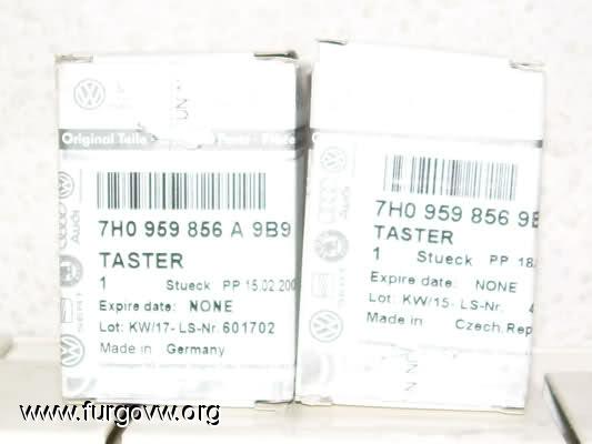

Cuando encuentre la factura te lo digo mejor,de momento una foto de las cajas que sale la referencia,yo le pedi un pulsador del lado izdo y otro del dcho.

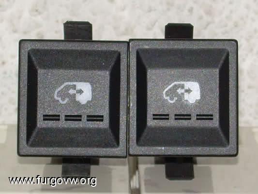

Fijaros en esas muescas,no entrara en el hueco de la tapa ciega,habra que hacer un rebaje para que entre sin problemas.Al principio he pensado que cada pulsador tiene una posicion en los huecos de las tapas ciegas y que no se podia cambiar,menos mal que es por las muescas que lleva cada pulsador.

Creo que las muescas están hechas  para colocarlos en los dos huecos superiores de la derecha (por la foto que puse yo) y tu los quieres poner en los huecos inferiores de la izquierda, no¿?  ...

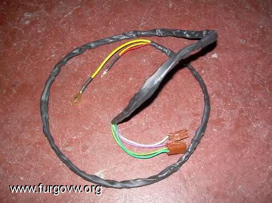

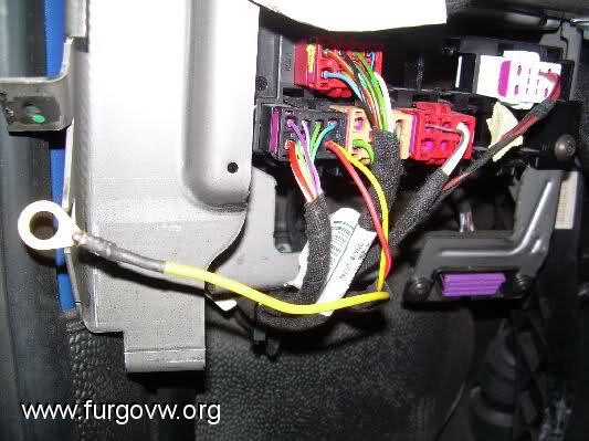

Este el cable que me hice para el centralizado.
Cable amarillo y rojo se pone en la ficha negra.Me ha costado que entrara,he tenido que utilizar unos alicates y apretarlo un poco.El otro cable amarillo va a masa(para que no salgan dos cables los he soldado para que se quede en uno,he hecho un dos en uno).
El otro estremo he encontrado una ficha de una radio,pero lo mejor seria los originales,lo he cubierto todo con cable termo retractil,lo calientas y ya esta.Pregunte para comprar macarron,pero lo venden en rollos,me salia mejor esto.

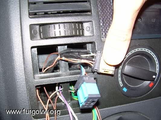

Ya conectado en la ficha negra y el cable amarillo a masa,que lo sujetare a uno de los tornillos.
Para que se encienda la luz,he cogido los dos cables de la ficha de arriba.

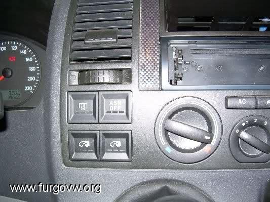

A parte de la patilla 5 hay que coger otro que es la patilla 2,es masa.Entonces cuando enciendes las luces se iluminan,queda muy bien.
Y este es el acabado,parece hasta profesional  .palmas.
