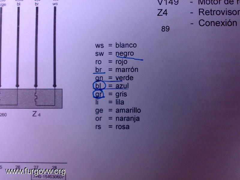

bueno pues com os dije ya hable con el litri de vw y me ha dicho k lo mejor es k lo ponga con el conmutador de la casa y en su sito vamos en el marco,aunque tambien me ha dicho k lo haga como me de la gana eso es lo k me recomendaba el.
os voy a poner una sfotillo no muy buenas de el plano ke me ha dado k es el que corresponde a mi transporte munero  que tiene en el motorillo de la puerta 6y2959802vw5
os pongo las fotos
no se si os aclarais.os explico lo que entendi yo,ahora estoy esperand olas piezas y cuando lo monte ya os ire diciendo y pondre mas fotos.
bueno el me dijo que pillara el conmutador y tambien el conector que viene debajo que no pusiera ninguno de cds ni nada, asi cuando quisiera sacar o desmontar la puerta con quitarle la patilla como al os otrso bastaria por que si por lo ke sea pongo el del cds y no entra bien,y bueno como no es el suyo pues puedes joder alguna pestaña de dentro y todo eso k puede pasar si una cosa no es de su sitio ya sabeis.
bueno a ver.entonces con el interruptor la pieza de debajo y los tres cables que salen de ahi k  tambien los he pedido. pues como viene en le dibujo el cable 1 habria que unirlo al cable marron/negro de regulacion de retrovisores.
el cable nuremo 2 habria k unirlo a gris y azul que sale de las teclas de la ventanilla,este seria pra la luz creo.
y el cable numero 3 habria k conectarlo al pin numero 5 del conector estrecho que esta conectado al motorillo de la puerta
a este creo en su agujero numero 5.
se me ha entendido???
bueno tras esta maravillosa explicacion :-\ pues vendra el montaje. cuando mel lamen k estan las piezas.
esto es lo k yo le entendi.claro esto vale para ese modelo de referencia supongo,los demas si teneis otra seria leer los planos cosa que yo no tengo ni puta idea.
yo en cuanto tenga las cosas lo pruebo y os digo si funciona o no.
espero  os valga para algo compañeros.
