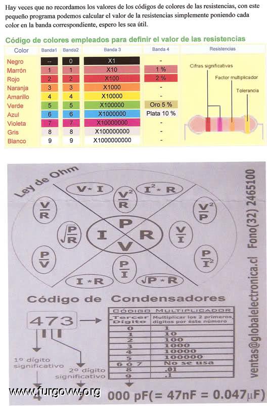

Me rondaba ese valor 720ohm por la cabeza  :roll: pero no me perece lo habitual....  y revisando he dado con el error. Son 820ohm o sea gris rojo marrón oro como indicas. Ya que tienes 10, elige la mejor, :) no son tan iguales como parecen, si mides con el tester veras que tienes entre esas 10 resistencias diferentes valores pudiendo llegar a la mas baja a tener 779ohm y la más alta 861ohm. Esto es por la tolerancia cuarta franja de color oro (5%).

Es verdad con el tester me da 811 ohm, las otras son azules y no veo bien los colores, me dan 753 y 755 ohm,.Hay unas que tiene un valor distinto,es verdad.

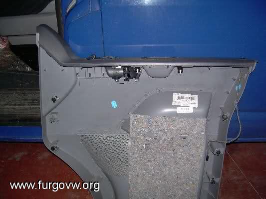

Hoy he desmontado la moldura de la puerta pero veo que no es como la del compañero que se puso el cierre.

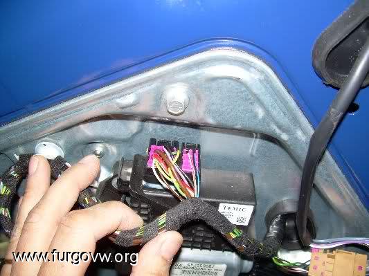

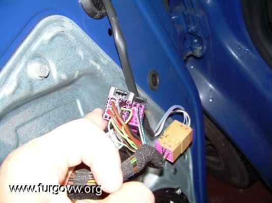

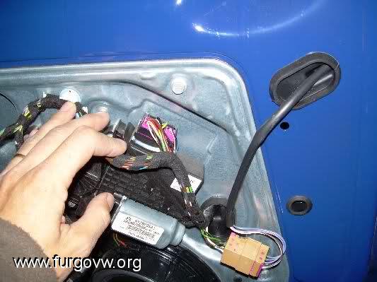

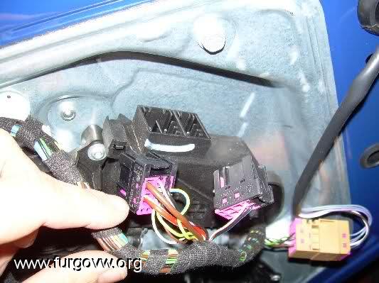

He probado con el cable en la ficha debajo del volante.El cable que me hice azul,es el que lleva la resistencia de 820 ohm y es para cerrar las puertas,hoy me ha cerrado todas las puertas,incluso la del conductor y con el otro cable,en mi caso el que me hice de prueba de color negro,las abre.Al cerrar no se ilumina el led.
He probado con la llave puesta,el coche encendido y funciona,lo que no funciona es si cierro con el mando,ni me deja abrir ni cerrar.
