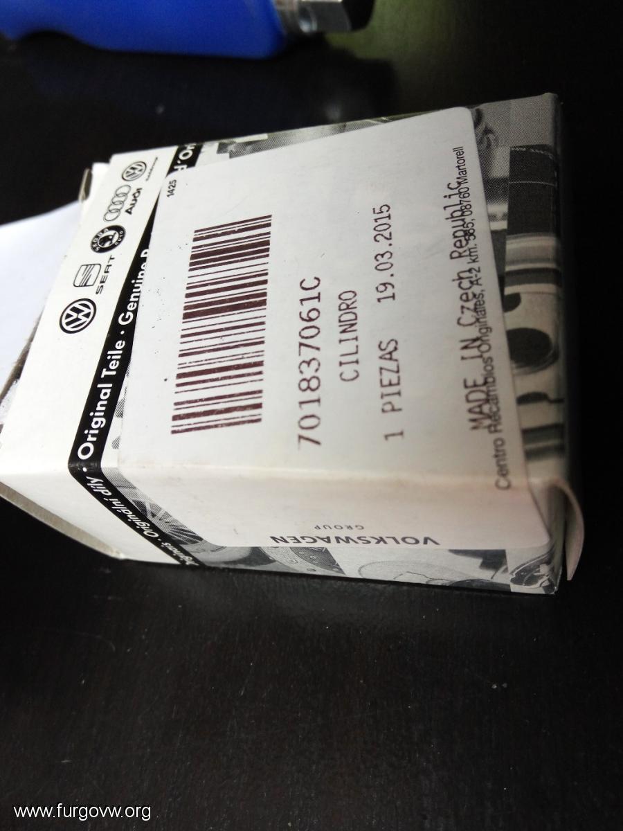

Hola acabo de cambiar el bombín en la mía, una vw transporter t4 del 2001. me ha costado 15 euros en el concesionario de vw. Viene sin las patillas ni los muelles, yo he reutilizado los del anterior bombín, había perdido una pero da igual, no la pones y listo.
psd: desmontar la cerradura antes de ir al concesionario por si la goma de unión también la teneis que cambiar, la mía estaba podrida y tendré que volver a comprar una.
Dejo las fotos con la referencia por si a alguien le hace falta.
Andrius
Muchas gracias compi. Yo tengo q poner los muelles y las chapitas que es lo que me falta voy a acercarmw a la vw gracias por la.info
