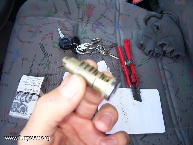

aupa gente!!

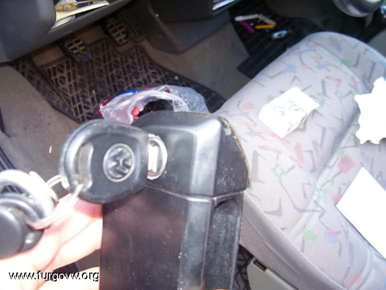

Pues nada que el otro dia fui a meter la llave en la cerradura de la puerta del conductor de mi furgo, y al sacar la llave, me quede con medio bonbin en la llave.
En el momento que me paso, me asuste y pense que me habian entrado en la furgo ya que no me di cuenta, despues ya me di cuenta de que el bombin se habia partido y que el trozo que faltaba lo tenia en la llave.
Pues nada, mi hermano se acerco por la volkswagen y compro el bonbin de la cerradura, y al no tener la llave no me la pudieron adaptar.
el bonbin costo 15 € y si me lo hubieran adaptado hubieran sido 6 € mas.
en la foto podeis ver el bonbin partido y el nuevo.

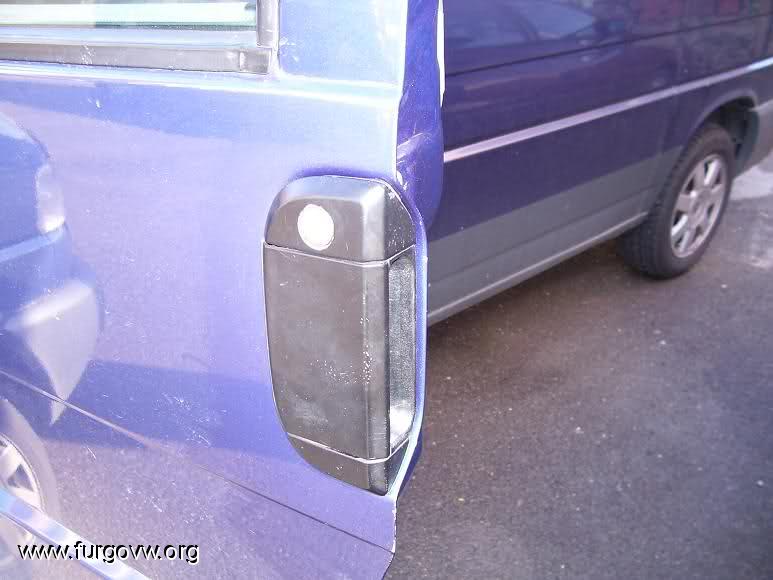

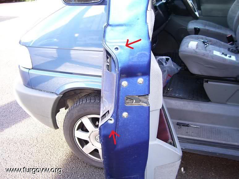

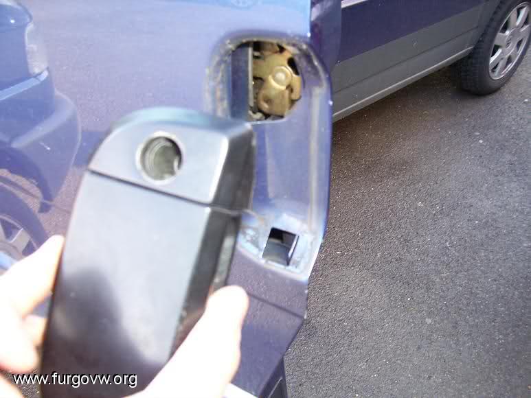

y nada a montarlo. es muy facil se desmonta la manilla de la puerta, solo hay que desmontar 2 tornillos de estrella que hay por la parte de dentro, en el canto. simplemente soltando esos dos tornillos sale la manilla.
se desmonta la parte trasera del bonbin, lleva un pasador que se suelta y asi sale el bonbin viejo.
se desmonta el bonbin viejo con todos sus muellecitos y chapitas, para colocarlos en el bonbin nuevo
con la llave puesta para que no se salgan las chapitas metemos el bonbin en la manilla y ponemos la pieza con su pasador.
y ya esta listo, ya solo nos queda volver a colocar la manilla y apretarlo con sus tornillos.
Facil y sencillo, lo unico que me ha llevado un poco de tiempo es sacar el pasador de la pieza del bonbin, porlo demas sin problema.

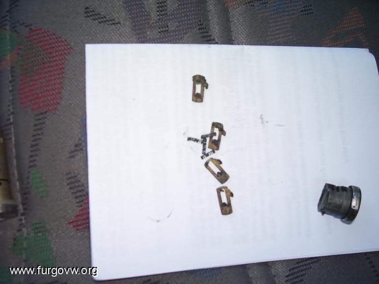

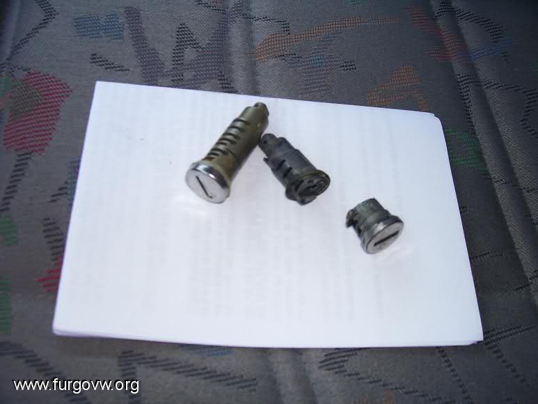

A mi me forzaron la cerradura de la puerta lateral y se la cargaron, la desmonté y saque el bombin y vi que las piezas que salen el la foto 5 con los muellecitos estaban dobladas y rotas algunas de forzarlo, fui al mecanico que tenia una caja llena de esas piezas que van numeradas, fui sacando una a una sustiyuyendolas con la misma numeracion y listos monte el bombin y la llave me servia la misma que tenia, como se enrolla conmigo en mecanico no me cobro nada por las piezas.
Si en cualquier tienda de recambios llevas las piezas estropeadas te las venden sueltas porque son estandars para muchas marcas y no has de cambiar la llave, la clave esta en montarlo en el orden correcto.
Si de desordena las piezas las vas poniendo una a una empezando por la primara ranura, la posicion correcta es cuando con la llave metida no sobresale ningun espolon por la ranura.

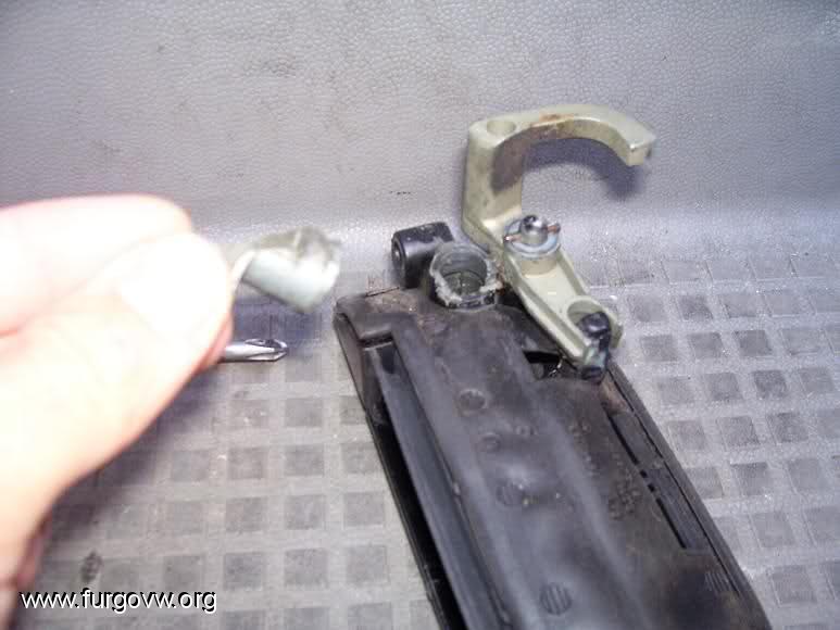

Al ir a coger la furgo esta tarde.. me he dado cuenta de que no me abría... he desmontado la cerradura, y lo que se me ha roto ha sido esta pieza metálica que va con toda la maneta y engancha con la cerradura interna....  Sabéis vosotros sí merece la pena pegarlo o sí se venderá eso suelto...?
Asiass!!  .palmas
ekavan
si lo pegas a la larga se te akabara despegando pero bueno por probar no pierdes nada...
y comprar pues en un desguace buscas una manilla y se lo desmontas y yasta. sino en la VW  supongo que venderan suelto.
un saludo
S.H.A.K.T.A.L.E.
ALuna
Muchas gracias... voy a preguntar esta tarde, y a ver que me cuentan..... sí no... iré a desguace!!  :roll:
OTO
A nosotros esa pieza es la que se nos ha jodido 3 veces... en la vw te venden la maneta entera por 70 €.... eso si, con otro bombin y otra llave..
La opcion es buscar en desguace y cambiarla... el problema es encontrar furgos.... (y que no se pasen los del desguace....)
