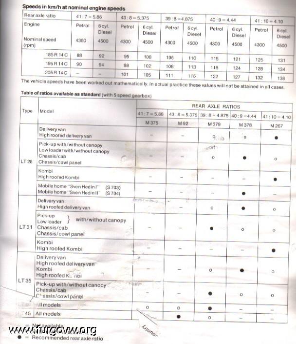

Aquí tienes como afectan las cajas a la velocidad.
Gracias por la info! Lastima que no entiendo nada en esa tabla  .meparto
eltroesma
Si esos fueran nuestros problemas jejejejejejejeje
Te explico, es un apoyo a tu búsqueda de caja, por que en algunos casos (la mayoría de las Lts no Westfalia), la relación de la caja no es lo que mas afecta la velocidad sino el (no me sale el nombre, cardan era?).
Esta es una tabla que muestra dos cosas:
Arriba: Rear axel ratio (relación de eje trasero) en la primera fila. Busca el que corresponde a tu furgo y te muestra en las columnas cual es la velocidad final según el tipos de neumáticos que tengas.
Abajo: Te dice que opciones de relación de eje trasero con la que podría salir de fabrica tu LT.
Ej: Tiene un hermosa Sven Hedin, nos vamos abajo a Lt 28 -> Sven Hedin -> Relación 40:9.
De ahí arriba: Le ponemos unas ruedas de 195 y a 4500rpm con nuestro diesel cil vamos a 124km/h!!

Cita de: eltroesma en Mayo 18, 2016, 22:50:13 pm
Mucho mejor así! jejeje Gracias!

Cita de: luises en Mayo 18, 2016, 21:58:30 pm
igual que yo,
eso de 124kmshora a 4500 rpm, ¿cuanto aguanta nuestra furgo a 4500rpm? yo normalmente intento que no pasen mas de 3500 mas de unos segundos
