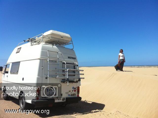

GOFIO
Octubre 09, 2013, 16:39:05 pm #4184 Ultima modificación: Octubre 09, 2013, 16:42:47 pm por GOFIO
 Chic@s ya estoy por aquí  de casi 6.000Km con la LT (La GOFIONA) por tierras de Marruecos y el Sahara.
Cuando tenga tiempo pondré un pequeño reportaje del viaje. Sobre todo algunas fotos porque creo que ya esta todo dicho de esas tierras maravillosas.
