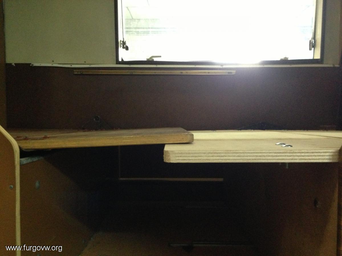

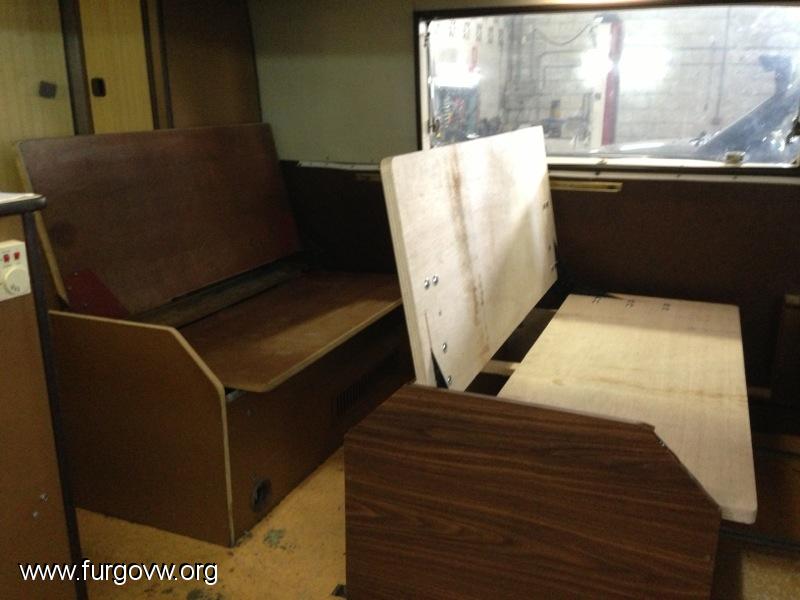

hace un par de años conseguí (después del paso de dos t3) un lt 31 del año 80 bajada de alemania. Conforme a mi situacion economica la pobre furgo estava hecha trizas (sobretodo de chpa).
Después de ese tiempo (y mucho ahorro) me la estan empezando a restaurar (chapa) y ya que estamos puestos la estoy vaciando por dentro para empezar de zero.
Por tanto seguramente empezaré pronto a dar por saco con preguntas y tonterias que para vosotros seran minucias, pero que para mi son montañas inalvables  ;D
Güeno......ahi va la primera pregunta:
Estoy pensando en mover el sofá donde escondemos la calefa, però no sé si puedo tener problemas al pasar la dichosa itv. Alguien sabe si puedo hacerlo sin preocuparme??

ESERO
Si la furgo esta homologada como furgón vivienda si haces las cosas bien hechas no creo que tengas problemas en cambiar la distribución, siempre que respetes sobre todo por tu bien y el de los ocupantes las plazas de viaje y sus sistemas de seguridad.

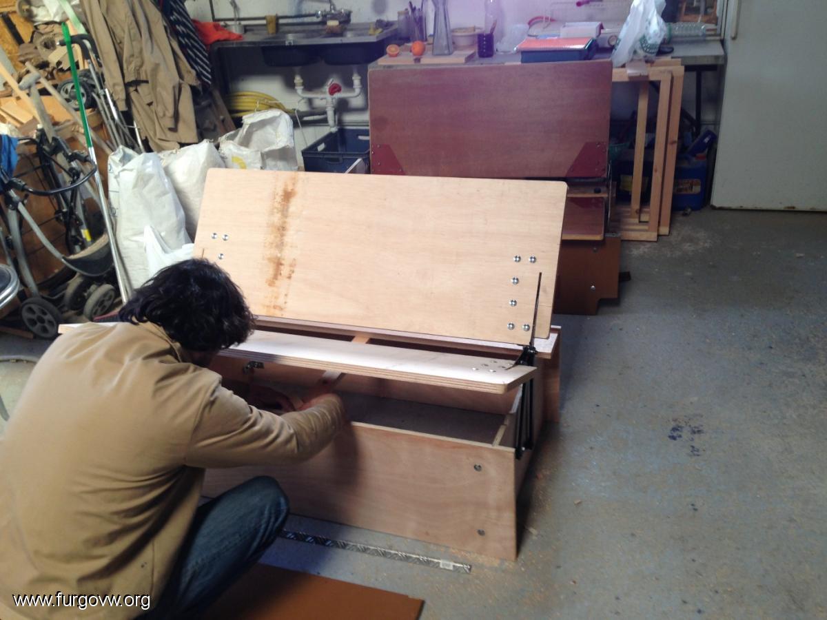

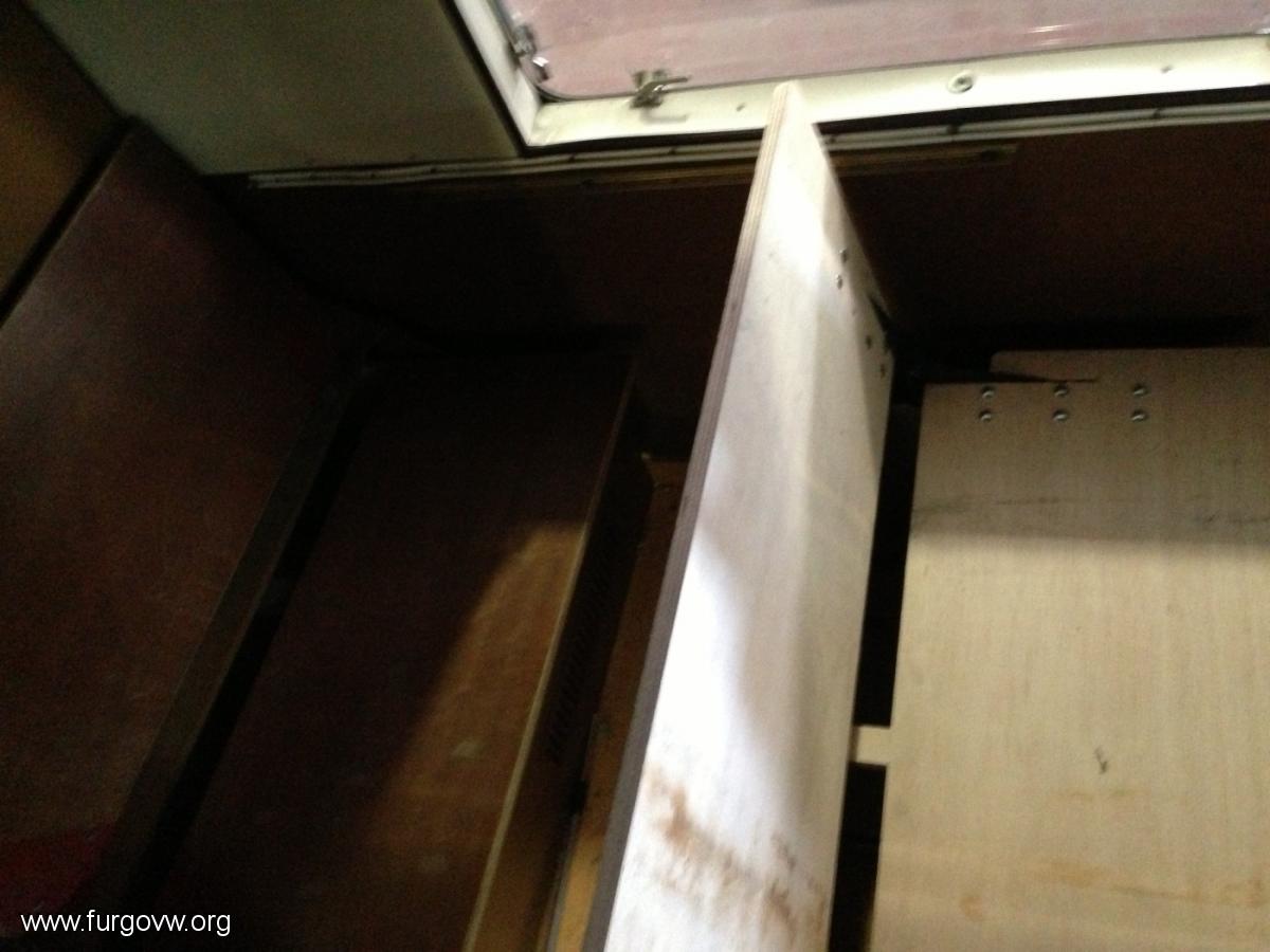

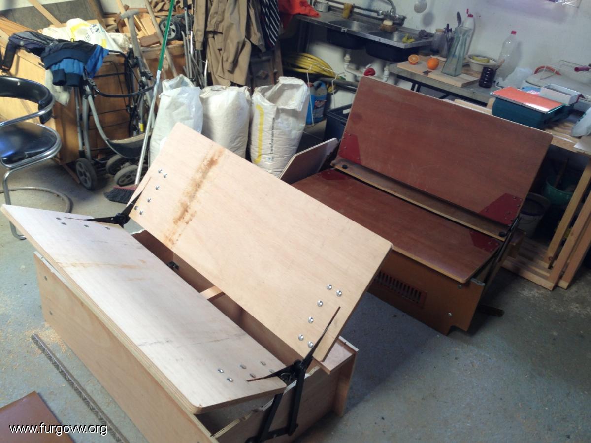

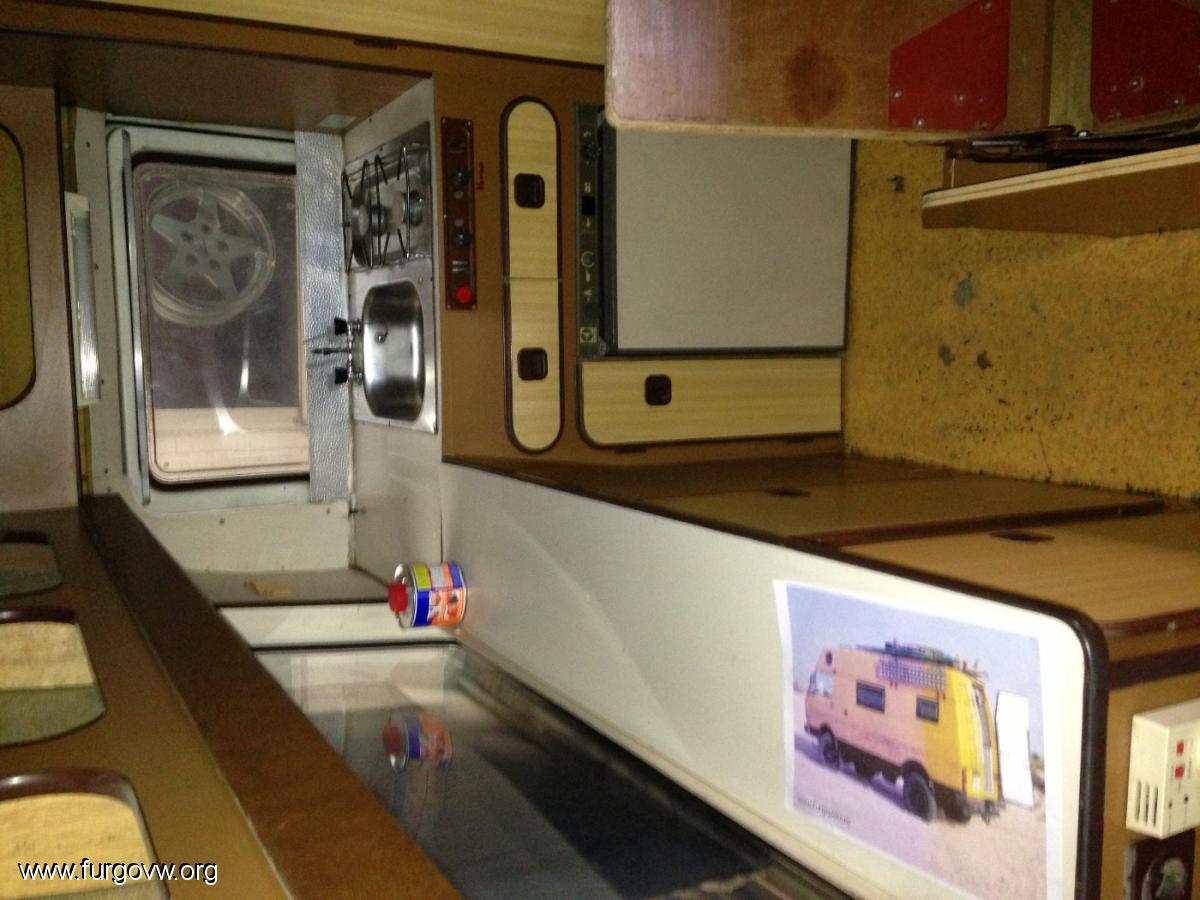

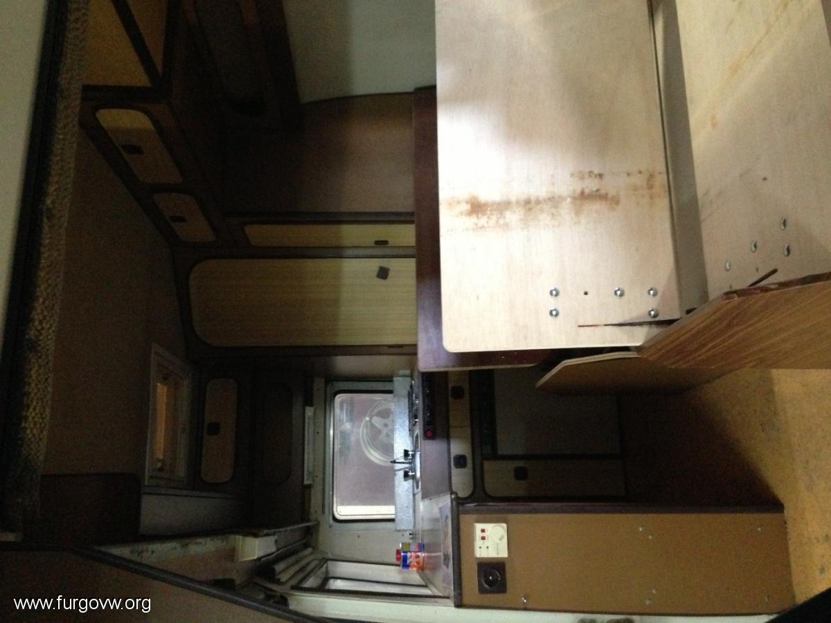

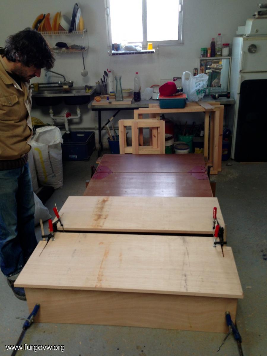

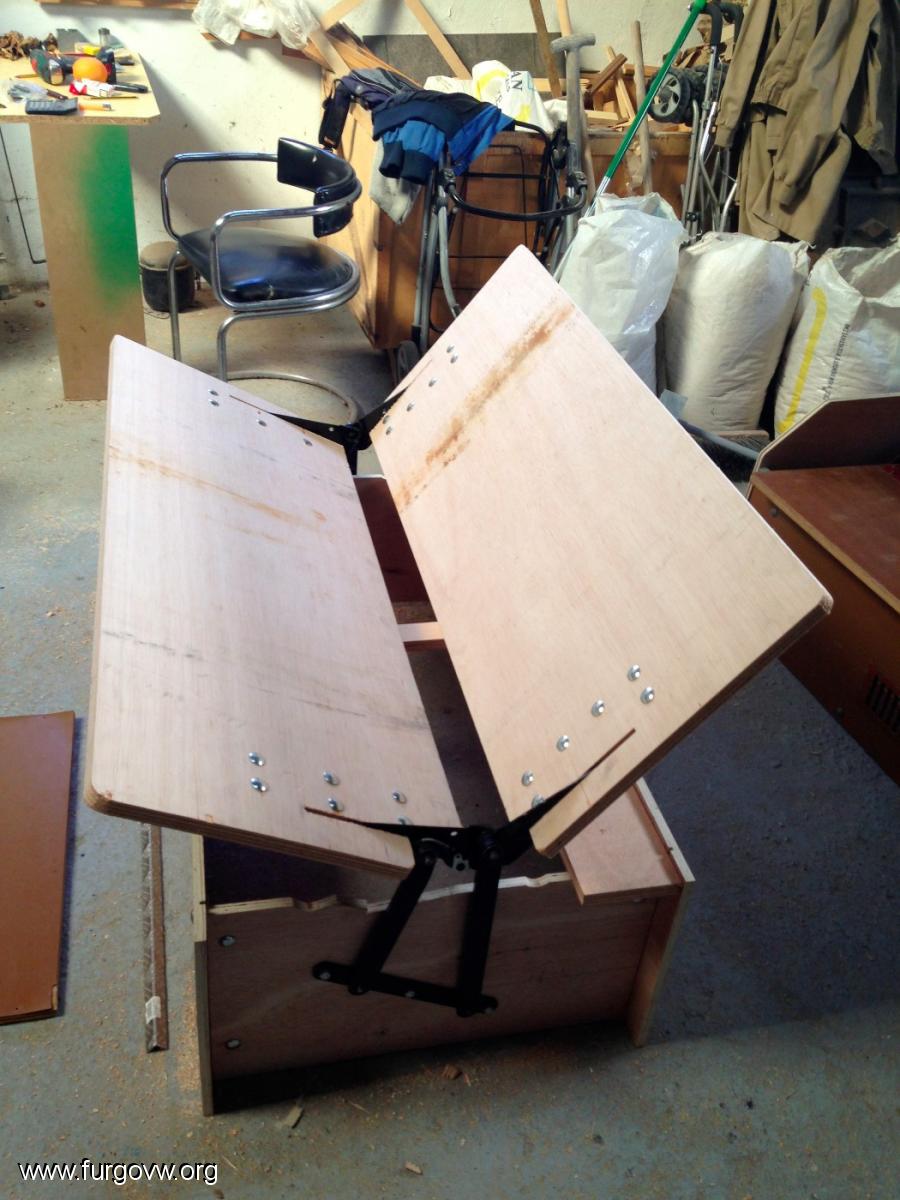

Hola Buenos dias!! Alguien sabe decirme como hacer para que el freno de mano "suelte"?? Al tirar de la palnaca, se queda bloqueado... y se quedan las ruedas e atras frenadas. Aqui os dejo unas fotos de como va quedando.... en un par de dias a la itv.... cruzare los dedos para q el asiento nuevo no me joda y me den sus seis plzas. Gracias. Tambien queria consultaros, donde comprar el tapon del deposito de aguas limpias, el grifo de vaciado del deposito de grises, el desague del fregadero y esoas cosillas.
