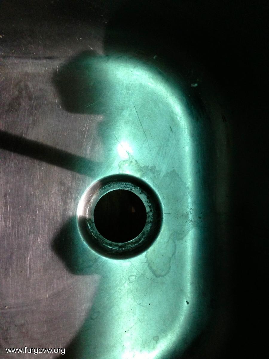

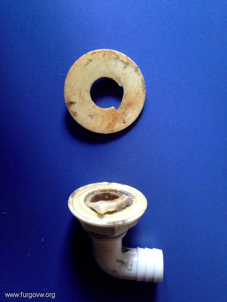

A ver..... algunas preguntas mas..... tengo este desague del fregadero roto, y queria saber donde encontrar repuesto a buen precio.... vamos, donde comprais vosotros y si alguno tiene una tienda o algo pues.....

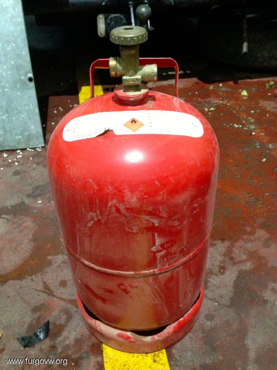

Tambien queria enseñaros, que esta es la bombona que tiene puesta, y saber si aqui la podre recargar, o es mejor que me pase directamente a las de gas azul ;D

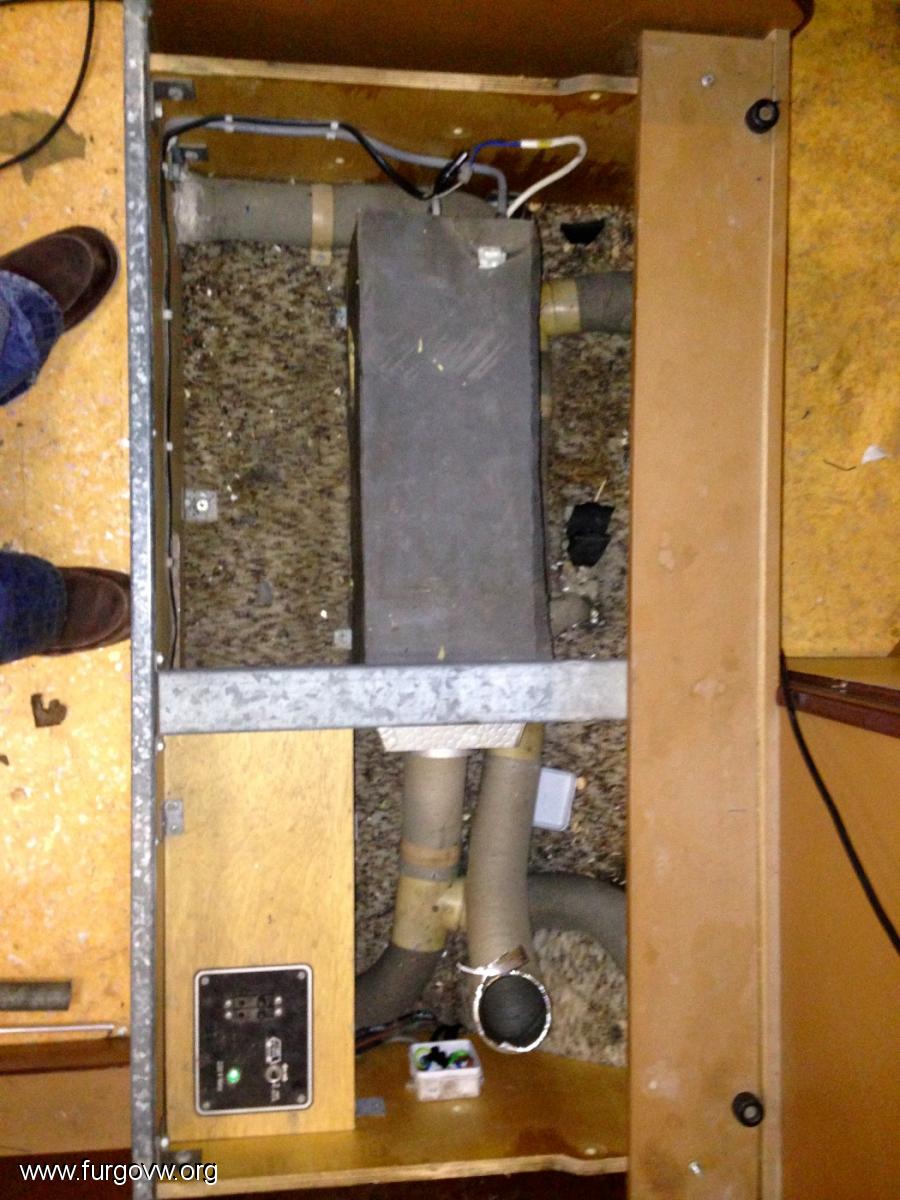

Y por ultimo y no menos importante... esta es la calefaccion estatica que trae instalada, y el control de la misma. Pues bien como podeis ver, la enciendo, se enciende la luz verde y el ventilador expulsa aire... pero al cabo de unos segundos, se para y se enciende la luz roja. He desmontado la tuberia del gas y llega gas sin problema... Creeis q sabre repararla si la desmonto yo?? Si no es asi.... A donde deberia llevarla a reparar?? Alguien q repare electrodomesticos????

hola javi,lo del gas si te vale en mi caso fue imposible encontrar como y donde recargar la bombona alemana que esa,otra veces es de color gris .al final le puse la k6 de repsol que es un tamaño similar y rinde de sobra,asi que creo que puedes ir pensando algo asi.lo de itv anual es en todos los vehiculos vivienda sean o no historicos.

  Con respecto a la valvula de fregadero, si tienes alguna tienda náutica cerca pregunta.

Y lo otro , tu crees q si la calefaccion estatica la desmonto y se le llevo a un instalador/reparador de gas me la arreglara??? Llevan mucha parte electrica no? Para q se corte el gas si no hay llama, y para q encienda....
