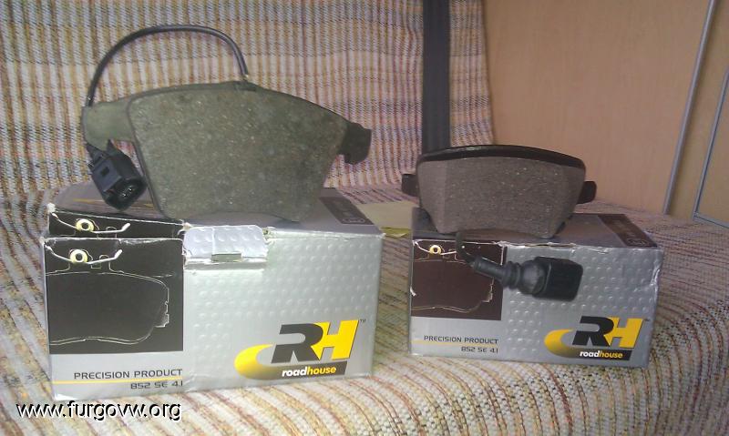

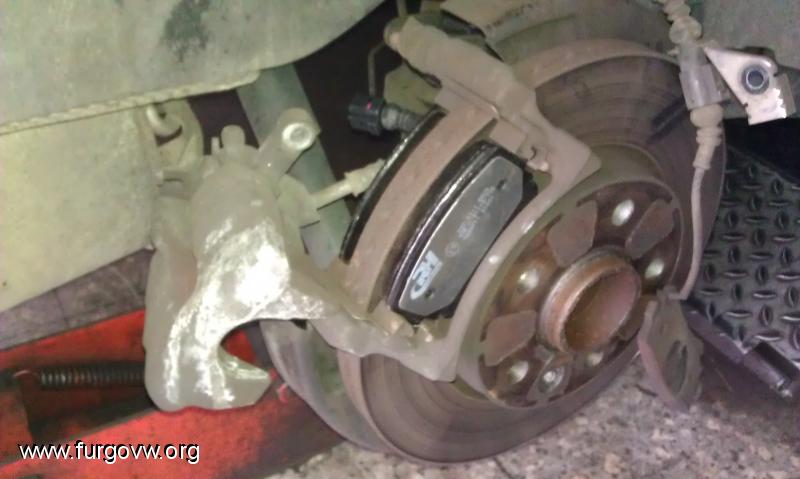

hace 15 días se me encendió la luz de frenos y ayer fui al taller ,,,las de atrás están bien y las delanteras eran las que el chivato estaba avisando ,,,pero todavía les quedaban algo menos de la mitad y no se las cambie ,,,estas son las que compre

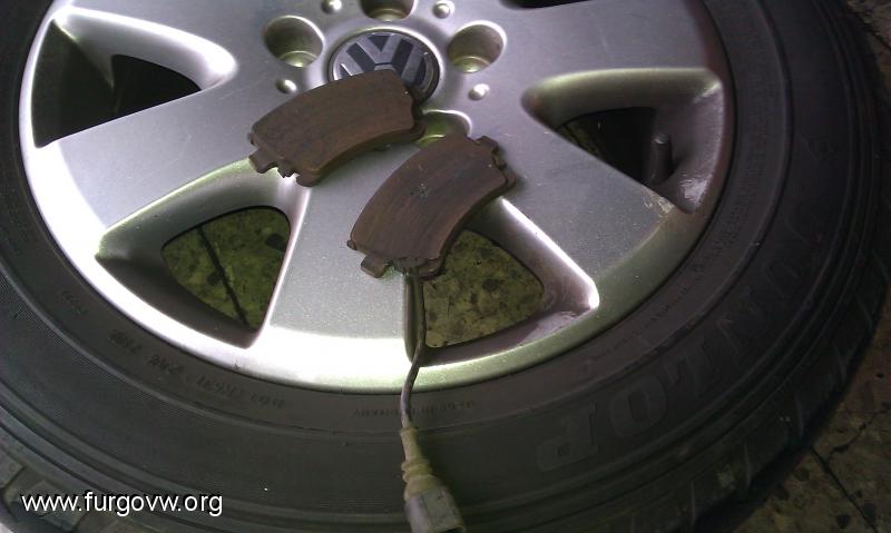

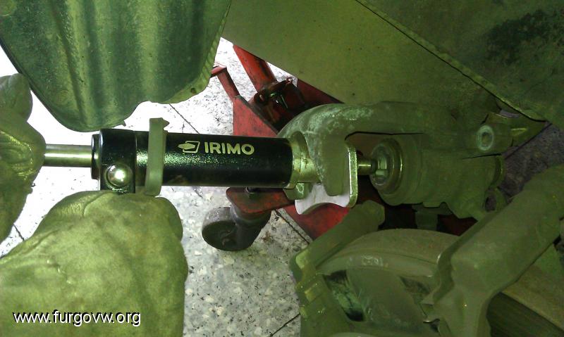

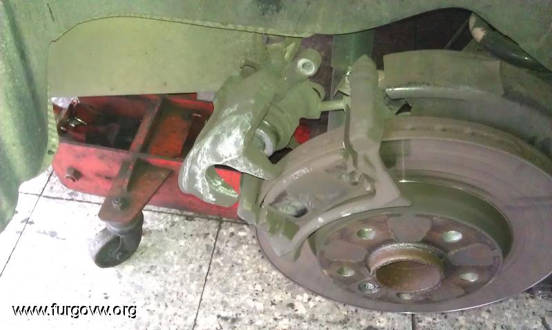

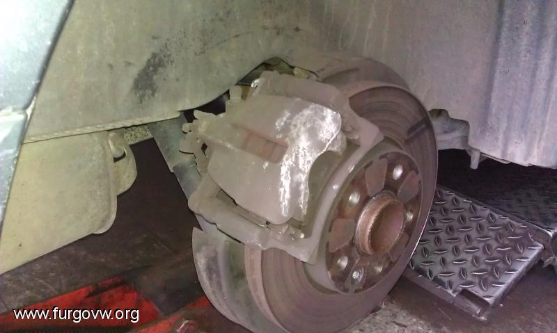

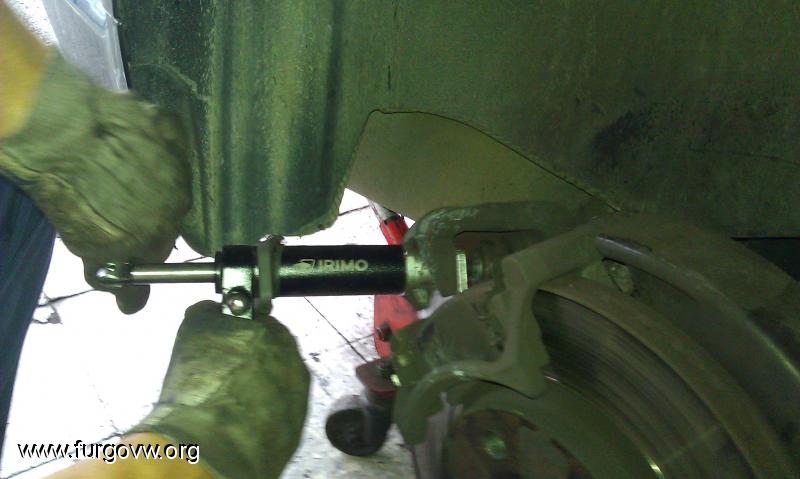

efectivamente djkuan ,gasta antes las de atras que las delanteras ,,,hoy fui al taller y las cambie y el mecanico me comento que no es la primera que ve que gasta las de atras antes ,,,9 euros me cobro y aqui van unas  .fotografo .fotografo

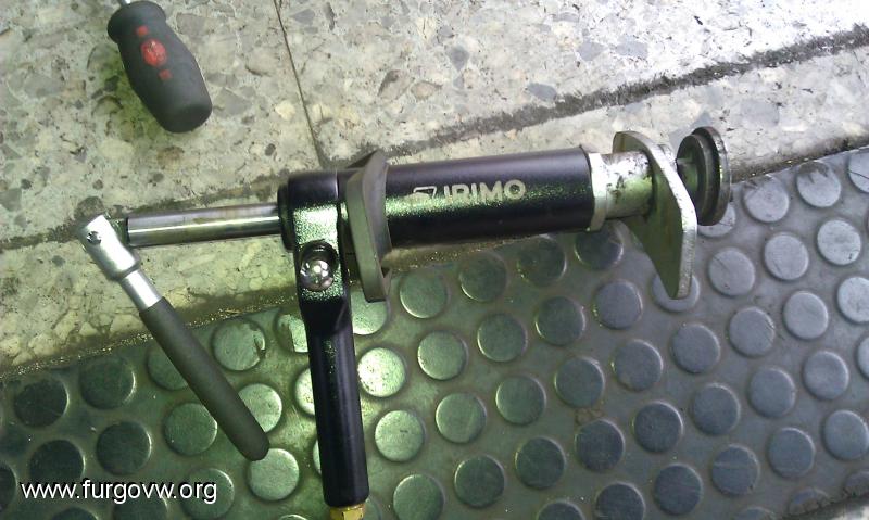

esta es la herramienta que utilizo para meter el piston
