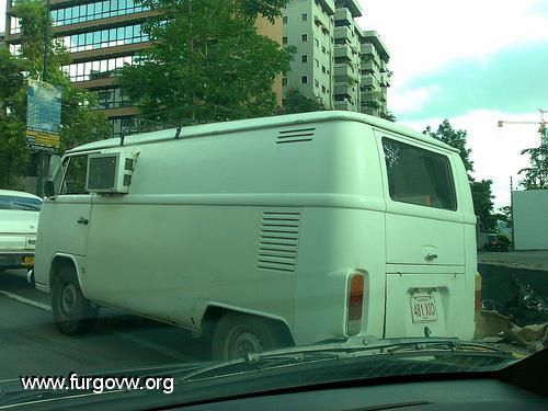

y no hablemos de las variaciones de las t2 en latinoamerica, esta es una t2 posiblementehecha en brasil laparte trasera es como una t1 pero las luces traseras y el frente son de t2
