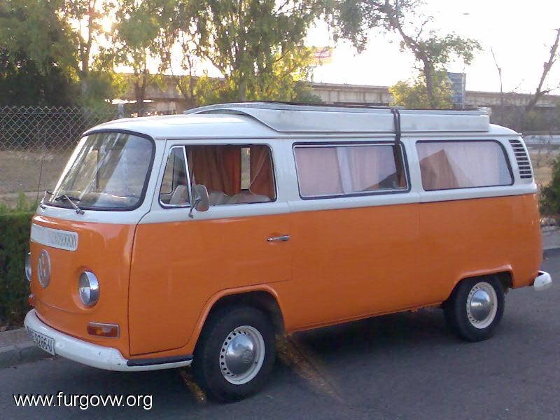

Vamos a ver,la mia es una T2a de 1972 y tiene cosas de t2a yt2b por ejemplo:
intermitentes delanteros abajo,t2a
paragolpes redondeados con posapies,t2a
tapa de la gasolina,t2a
mas redondita por delante,t2a
interior sin tubos de calefa,t2a
rejillas entrada de refrigeracion cuadradas,(no son las micki mouse)t2b
intermitentes traseros cuadrados,t2b
rejilla cuadrada
intermitente cuadrada.
¿entonces la mia que es una t2ab?a esta le toco el cambio e irian cambiando cosas poco a poco,tambien lleva bomba de gasolina electrica original en motor 1600cc

Pues debe ser de esos modelos de transición, que salen con partes del modelo viejo y del nuevo, mi primo tiene un golf3 de 1993 (acá en México fue el primer año que salio el golf3) y resulta que el ventilador del radiador que usa es del golf2 ya que para golf3 nos vendian uno más grande, por otro lado los dueños de una tintorería cerca de mi casa tenían una westfalia igual a la tuya con el frente de T2-A y la parte trasera de T2-B yo creo que es unmodelo muy curioso, raro y escaso ya que es el de transición...

pope...como ya t han dicho la tuya era un modelo d la transición d la t2a a la t2b,....creo q  tiene nombre ese modelo , pero ahora no m acuerdo....lo lei hace tiempo en pieldetoro
