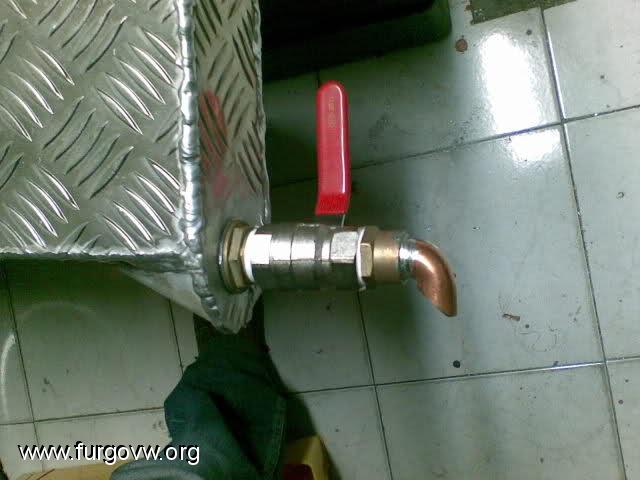

no acabo de entender por que no le soldaste antes de soldar la tapa un manguito roscado para roscar la llave del desagüe, ahora como lo haras?

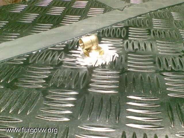

Hola Alcasa, no tenia esa rosca de alumino para soldarle, de todas maneras ya esta instalada la llave de vaciado, la monté con un pasamuros de 3/4, la llave tambien es de 3/4 para que vacie rapido.

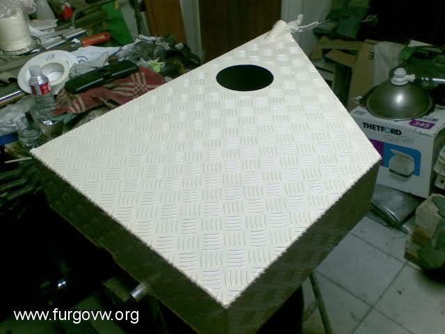

Hola truper, si fuera el deposito para limpias no lo hubiera hecho en aluminio, seguramente en polietileno, con respecto a lo de pintar el carril, hay una imprimacion epoxi con la que pintabamos el aluminio e incluso acero inox en los barcos y aguanta bastante bien, tanto es asi que llegamos a pintar las aspas de un helicoptero, eso si, pesando la cantidad a pintar por aspa para que no se desiquilibrara, segun el dueño del helicoptero, y nunca se quejó de que se le saltara, hoy mismo he pintado mi deposito con esa imprimacion, tengo fotos que colgare el domingo por la noche.

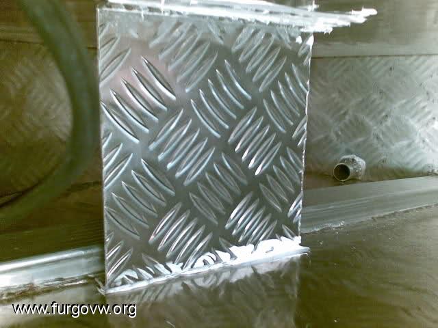

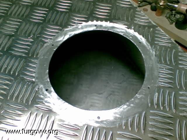

Hola, aca os dejo alguna foto mas incluida la de la imprimacion epoxi
llave de vaciado
imprimacion
registro
Tabique de ultima hora
Deposito imprimado

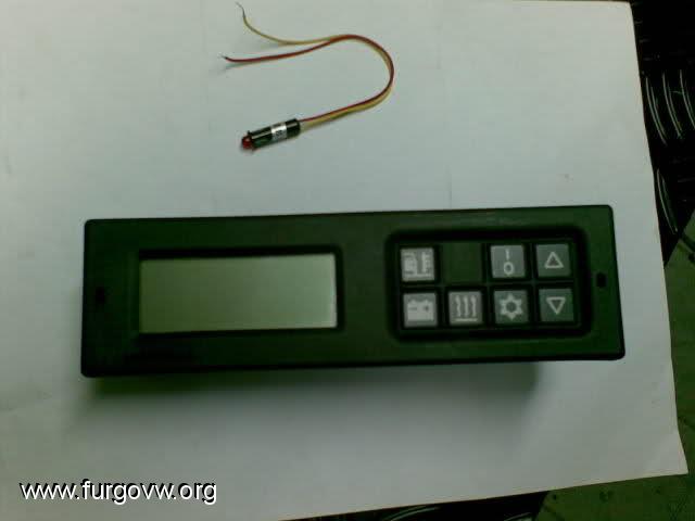

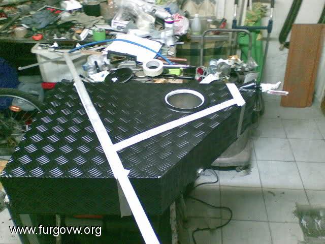

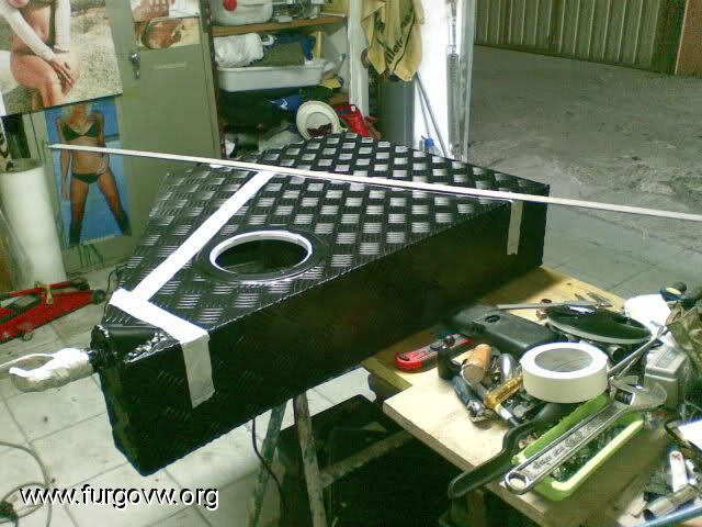

Hola, hoy aprovechando que no llueve, estuve tomando medidas para montar el respiradero y la sonda de nivel

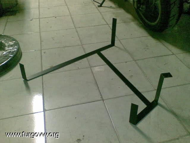

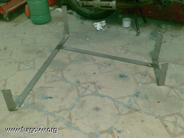

También aproveche para tomar medidas para la jaula que sujetara el depósito
por ahora lo tengo diseñado con cinta de carrocero, hasta que la haga con pletina de inox, la forma de la jaula es un poco rara pero es lo que me manda el bastidor de la furgo.

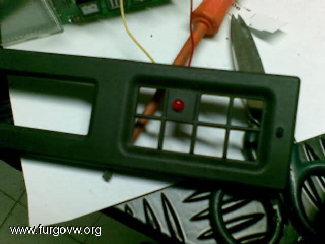

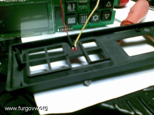

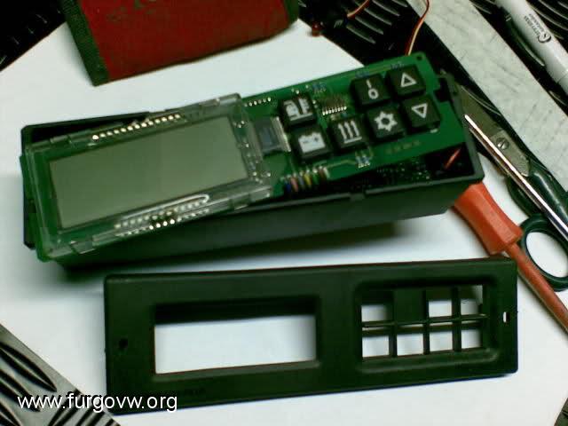

También desmonte la centralita de los depósitos para meter un diodo en su interior

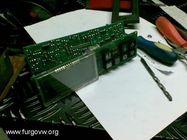

Nada mas desmontar la centralita me encuentro con un chip que no me deja montar el diodo
Tuve que dejar el diodo en su mínima expresión para poderle meter en el pequeñísimo hueco que me quedaba
Así es más o menos como quedara

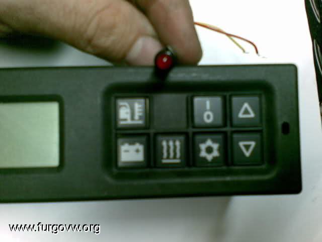

El diodo es de 12v intermitente, le alimentare desde la misma centralita, y le daré negativo a través de la sonda de nivel cuando esta llegue al nivel máximo de agua, de esta manera solo tengo que bajar un solo cable al deposito.

triti
jo, qué atrevido al desmontar la centralita...
veo que tu centralita es como la mía que tambien lleva ese hueco. Por lo que entiendo que sólo te da una temperatura y no dos como en otras exclusives...
campercaracola
La nuestra también lleva ese hueco pero he visto fotos de otras que ahí lleva el reloj.
pronillo
Cita de: campercaracola en Noviembre 10, 2008, 23:15:14 pm
Si, el reloj que dices es el temporizador para la calefaccion.
Yo estuve buscando una centralita de esas, con reloj, pero nada de nada.
mahou1979
la mia lleva el relojito con el temporizador para la calefa, la verdad es q esta bien para programarlo por si sales a dar una vuelta volver y encontrarte la furgo calentica

Bueno, hoy he dado un tironcito mas al projecto, ya tengo hecha la jaula para montar el deposito
A ver si este fin de semana lo dejo ya montado.
