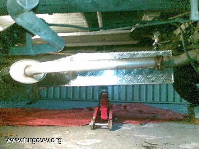

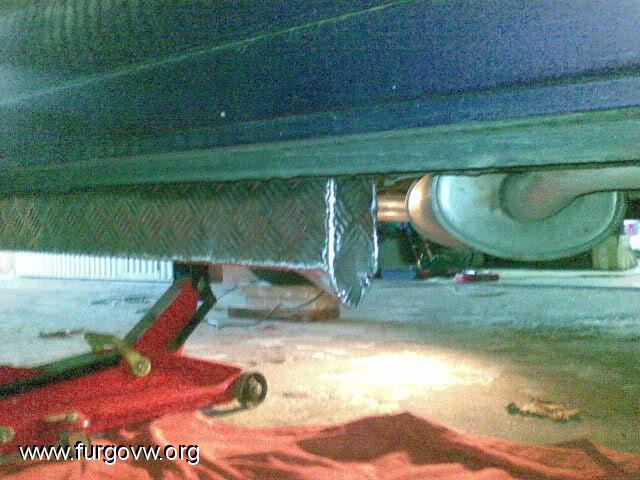

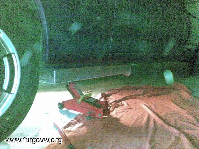

Hola, pues ya tengo el deposito con las soldaduras acabado, pesa 7 kilos, hoy le presenté en los bajos para ver como queda mas p menos, aqui os dejo unas fotos, perdonar por la calidad, es lo que tenia a mano,
Bueno por ahora no hay mas, un saludo.
triti
bueno, ya tienes los deberes hechos...  ;D
qué es ese bultito que se ve en la parte inferior cerca del tubo de escape?
piensas pintarlo de azul o negro para que se disimule?
cuando puedas ya nos pasarás fotos de más calidad para ver cómo lo has collado.
enhorabuena por el brico, ahora ya sabes... a por el hydronic...  ;D
Hola, el "bulto" ese es donde ira la llave de vaciado, esta un poco mas baja para que salga todo el agua, el deposito ira pintado con imprimacion epoxi para aluminio y despues ira de negro para pasar inadvertido, estas fotos las colgué por que se que hay mucho impaciente por aqui  .meparto cuando le amarre y monte los accesorios del deposito ya hare mejores fotos.

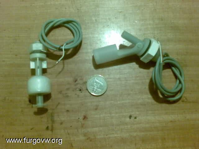

Hola, hoy me llegaron los sensores de nivel, ya queda menos para instalarlo  :)
Aca os dejo unas fotos.
