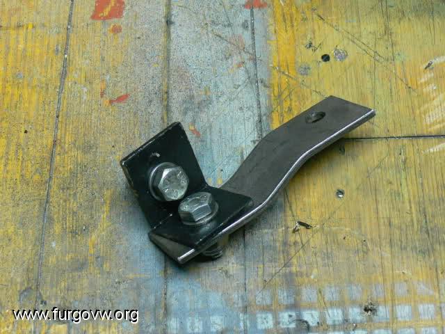

que le has metido para sujetarlo? tornillos rosca chapa? a las vigas inferiores? al suelo desde abajo?

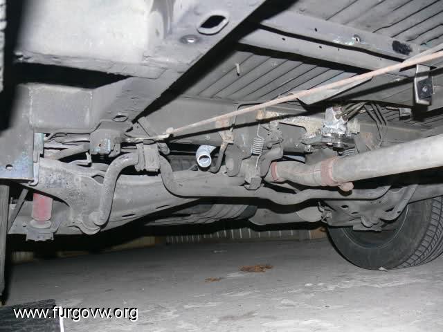

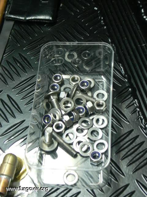

Hola ooznak, el sistema de sujeccion le puedo volver a hacer fotos y asi lo ves bien, es muy sencillo, es una jaula que amarra al borde del faldon con dos tornillos pasantes, bajo la furgo una sujeccion sale de un tirante de la furgo hacia la pletina de la jaula y la otra sujeccion le meti un tornillo de cabeza plana, de los que se sujetan con un cuadradillo para que no se gire, por dentro de la viga del chasis a modo de esparrago hacia abajo, no se si me explique bien, ya te pondre fotos.

Tornilleria inox, aquí se puede ver el detalle de las cabezas de los tornillos para que no se giren al meterlos en las vigas del bastidor

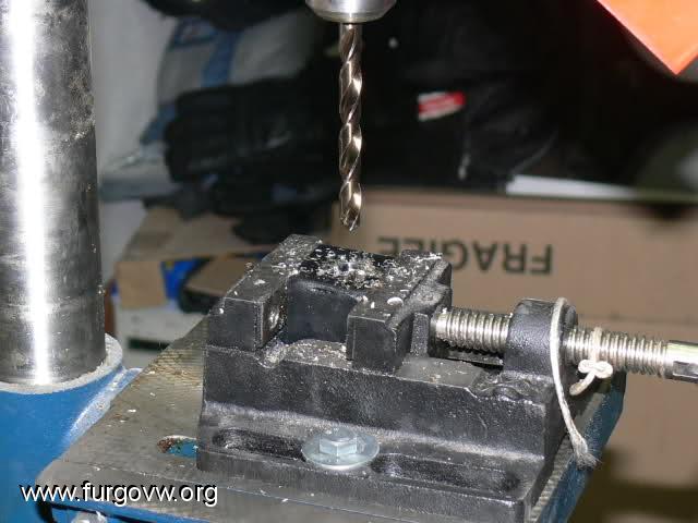

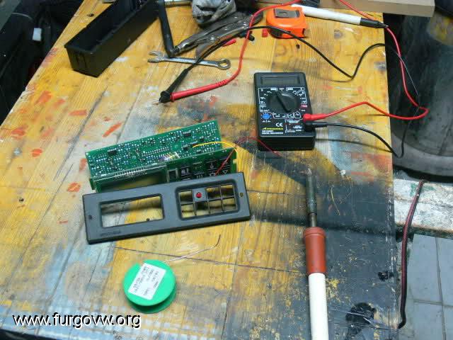

Aquí estoy mecanizando parte de los soportes de la jaula

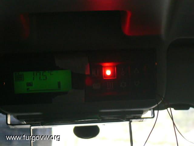

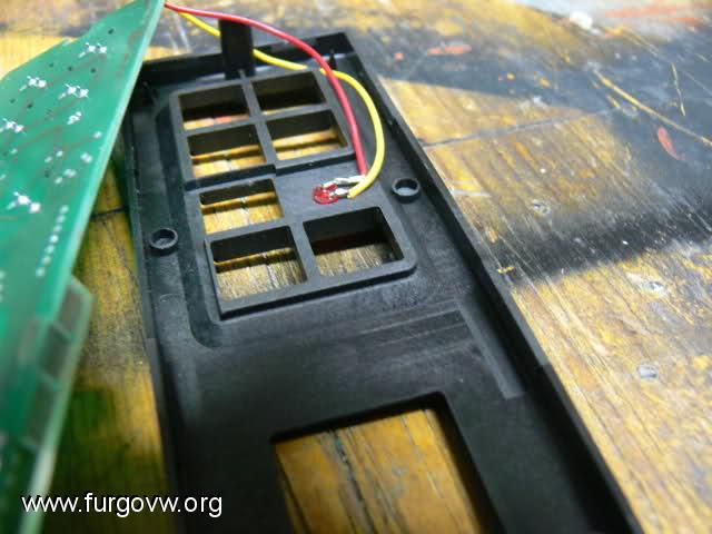

Asi de justo queda el diodo del sensor de nivel
Con la herramienta preparada

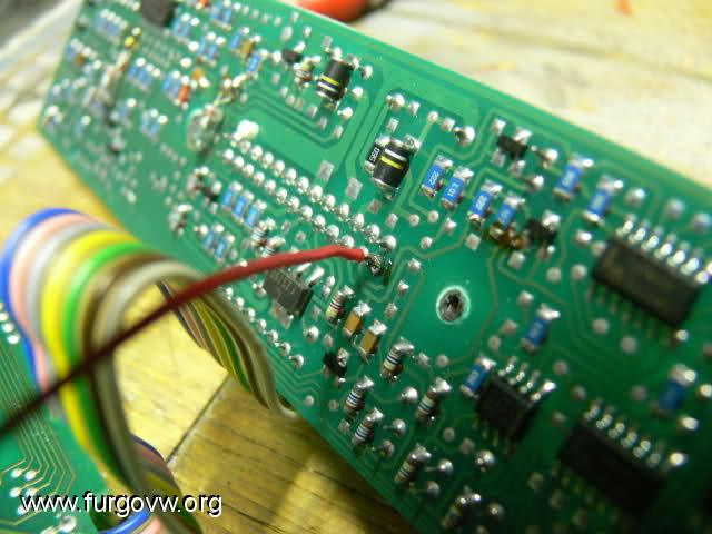

Positivo del diodo soldado

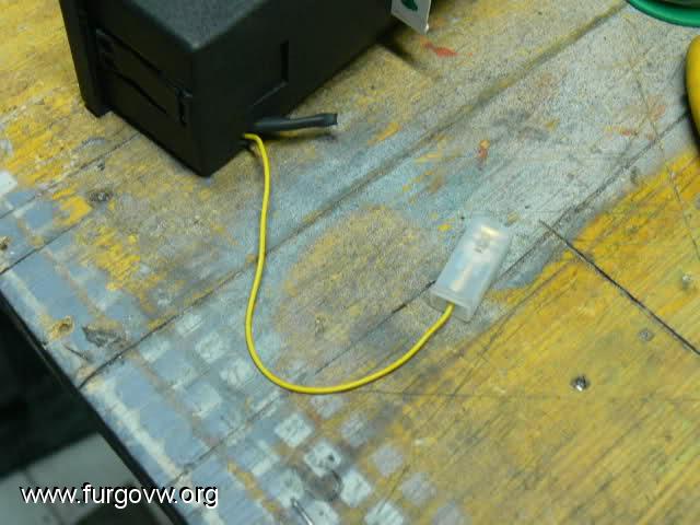

Conector de la sonda
Diodo funcionando

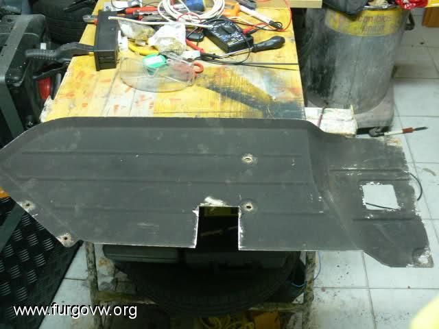

Recorte de la chapa anticalor para el soporte del deposito
Soporte
En esta ya esta montado

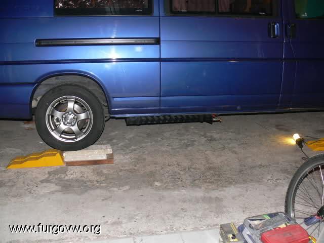

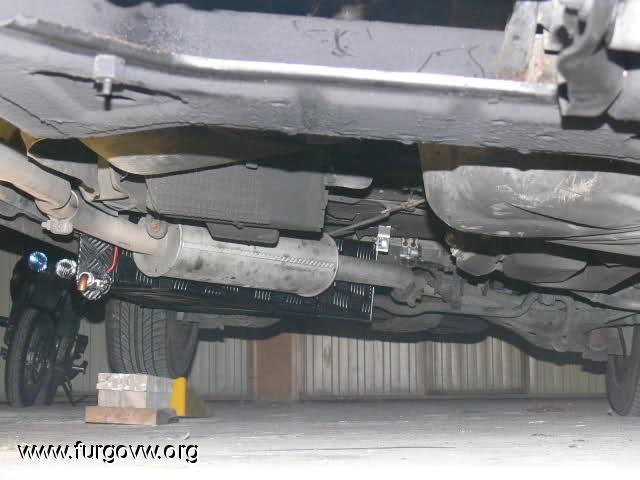

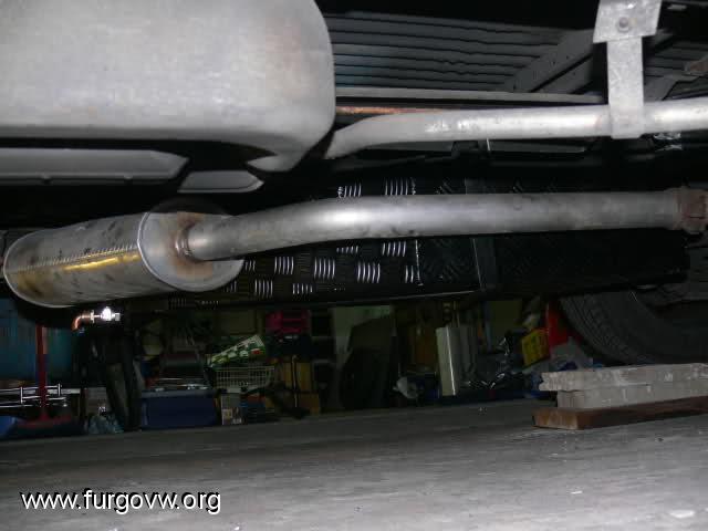

Ahora os dejo unas vistas de cómo queda el deposito en los bajos, a ver si le hago unas fotos de dia
Esto es todo por ahora, un saludo.

La chapa anticalor, estaba puesta y la quitaste, o la pusiste para el depósito... ¿?
Los tornillos esos de forma cuadrada para encajar, me imagino que son para meter en un agujero ya hecho con esa forma, no?
Podrías explicarnos un poquito más sobre los cables del diodo dónde los soldaste y si van conectados sólo a ese depósito y cómo?

Hola, a ver, la chapa anticalor la trae la furgo, pero me molestaba para meter el soporte y la tuve que modificar.
Los tornillos efectivamente son para meter en un agujero al cual tuve que limar hasta hacer el cuadradillo para encajarlos y que no se giraran.
Al diodo le di positivo desde la misma centralita, es el cable que se ve soldado, va al pin 1, le meto negativo al cerrar el sensor de nivel que va en el deposito, quiero decir, al sensor le llega el cable del diodo (-) y el sensor cierra a masa/negativo por medio de un cable y un roscachapa a la carroceria, el sensor de nivel es un abierto/cerrado.
No se si me explique bien, un saludo.
