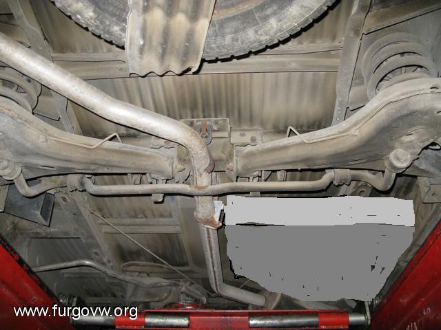

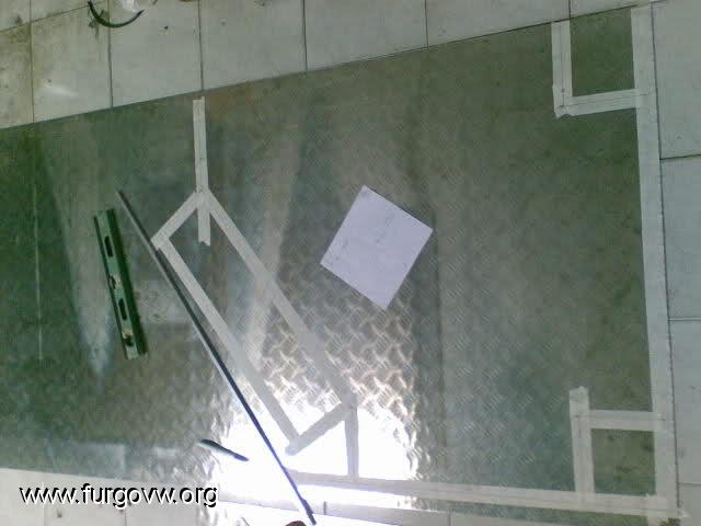

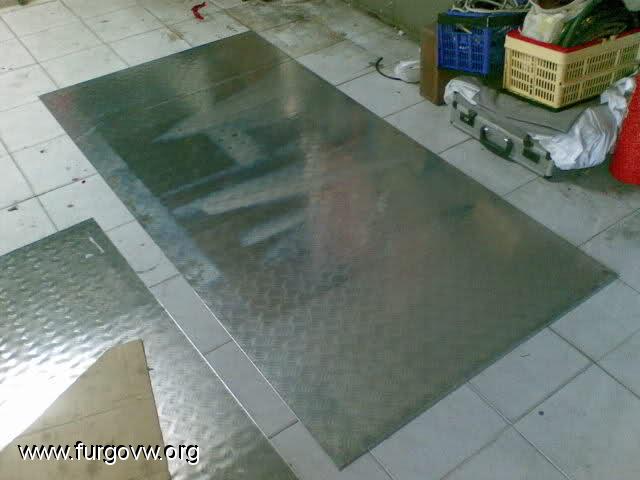

Hola, pues al final decidi hacer el deposito debajo de la puerta corredera, en aluminio, salen sobre 74 litros, mas que nada porque tenia el material y ya puestos tambien aguantara mejor los posibles golpes y en caso de rotura mejor para reparar.
Bueno, vamos con las fotos que hice de momento,
Por ahora solo tengo estas, el jueves me dan el deposito soldado para terminar los amarres y el rebaje para el cable del freno de mano, ya posteare las siguientes fotos cuando vaya terminando.
mahou1979

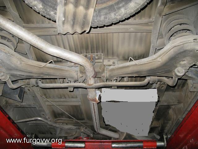

Entiendo q va colocado aqui, en la parte derecha de la foto, entre el escape y el larguero
Hecho en paint en plan guarro, algo asi
Una duda, cuanto sobresale respecto al larguero, pq igual se podia hacer mas grande, hasta el borde, con un "mordido" para el larguero, hecho en paint en plan guarro, algo asi
pronillo
El deposito va como en la segunda foto, a unos 6 cm del escape y hasta el borde del faldon de la carroceria, sobresale hacia abajo desde el borde del faldon como unos 5 cm, mas o menos.
No se si me explique bien  :roll:

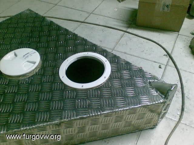

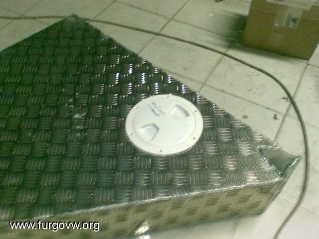

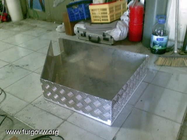

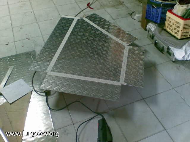

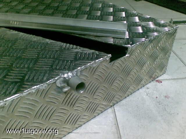

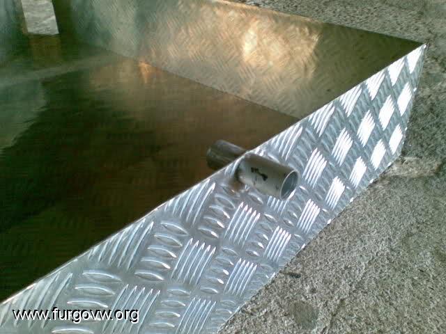

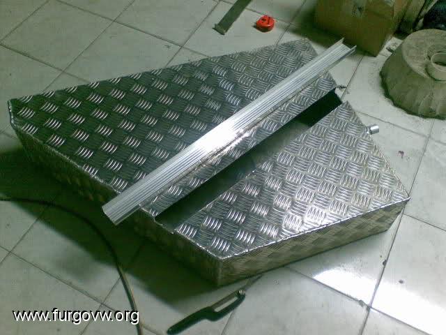

Hola, pues ya me han dado el deposito una vez soldado parte de el, le falta soldar los remates
Aca os dejo alguna foto mas del proceso
eneko
Qué tal de estaqueidad? muy bien te lo han tenido que soldar.. aunque bueno.. si sueldan aluminio muy torpes no tienen que ser.
Por curiosité... es refuerzo de aguas limpias, para agua caliente, para sucias de la ducha?
pronillo
Cita de: eneko en Octubre 21, 2008, 21:09:37 pm
Hola eneko, la estanqueidad es 100x100, sueldan hasta magnesio en este taller, y suele hacer depositos para camiones, respecto a para que es, le quiero para las aguas de la ducha.
