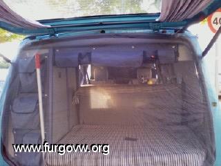

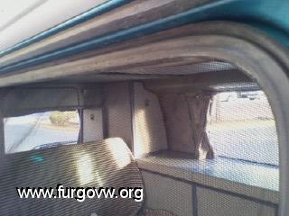

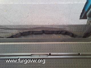

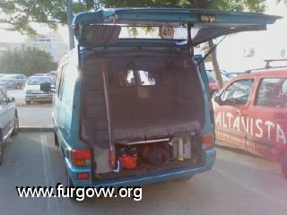

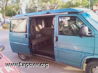

Aupa!!Nosotros hemos comprado una mosquitera del decathlon,una cinta de plomo de la merceria y unos imanes de internet de supermagnete(que por cierto se pegan a muerte jejeje) y listo.
Muchas gracia por tu idea Kenar y ahi van dos fotos.La primera de la puerta corredera y la otra la del porton.

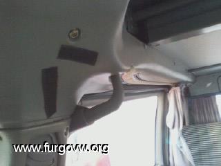

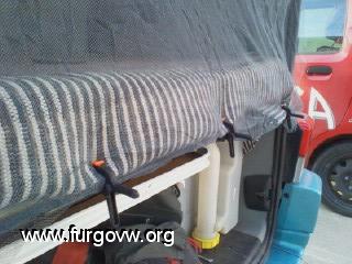

Cuando compré mi Cali ya tenía una franja de belcro pegada por la parte interior en el embellecedor de la puerta corredera, así que añadí unas tiras más de belcro (del duro), y a una mosquitera del LIDL le cosí simplemente cinta de tela negra plana... La mosquitera se pega perfectamente en el belcro, y así se queda puesta desde dentro.
En mi caso no he puesto plomos ni nada en la parte baja...
Y lo único que me habría gustado (lo pienso ahora) es haberla hecho en dos partes, para poder entrar y salir sin despegar los belcros (o sin tener que agacharme).

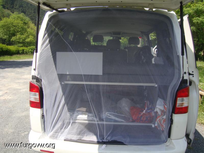

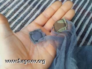

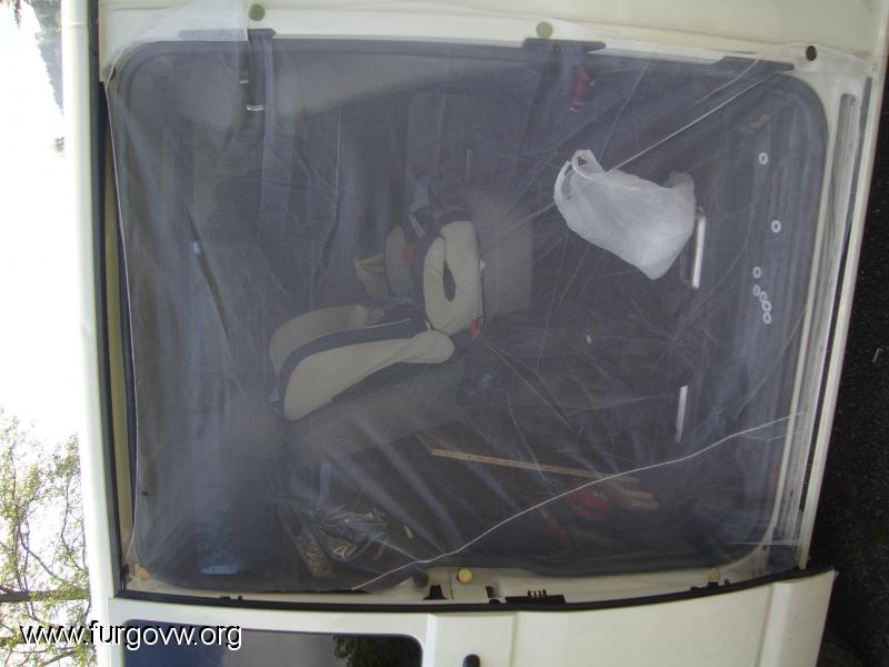

Para el portón trasero, compré imanes redondos en una ferretería y les cosí unos bolsillitos con tela que tenía por casa. Cosí 4 en la parte de arriba, y luego dos a cada lado.
La parte de bajo de la mosquitera, la sujeto con unas pinzas a la jarapa que tengo sobre el colchón.

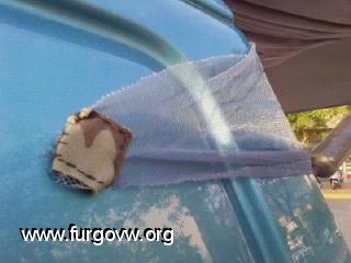

Esté es uno de los laterales superiores de la mosquitera.
Y así es como queda. Perfecto para la siesta!
