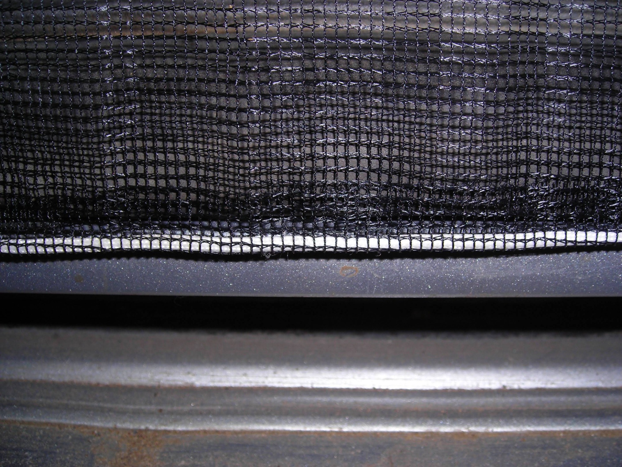

1.- En la parte inferior se coloca la cinta de plomos haciendo un pequeño dobladillo. Es muy sencillo pasar la aguja haciendo coincidir los agujeritos, la cosa es rapidísima.

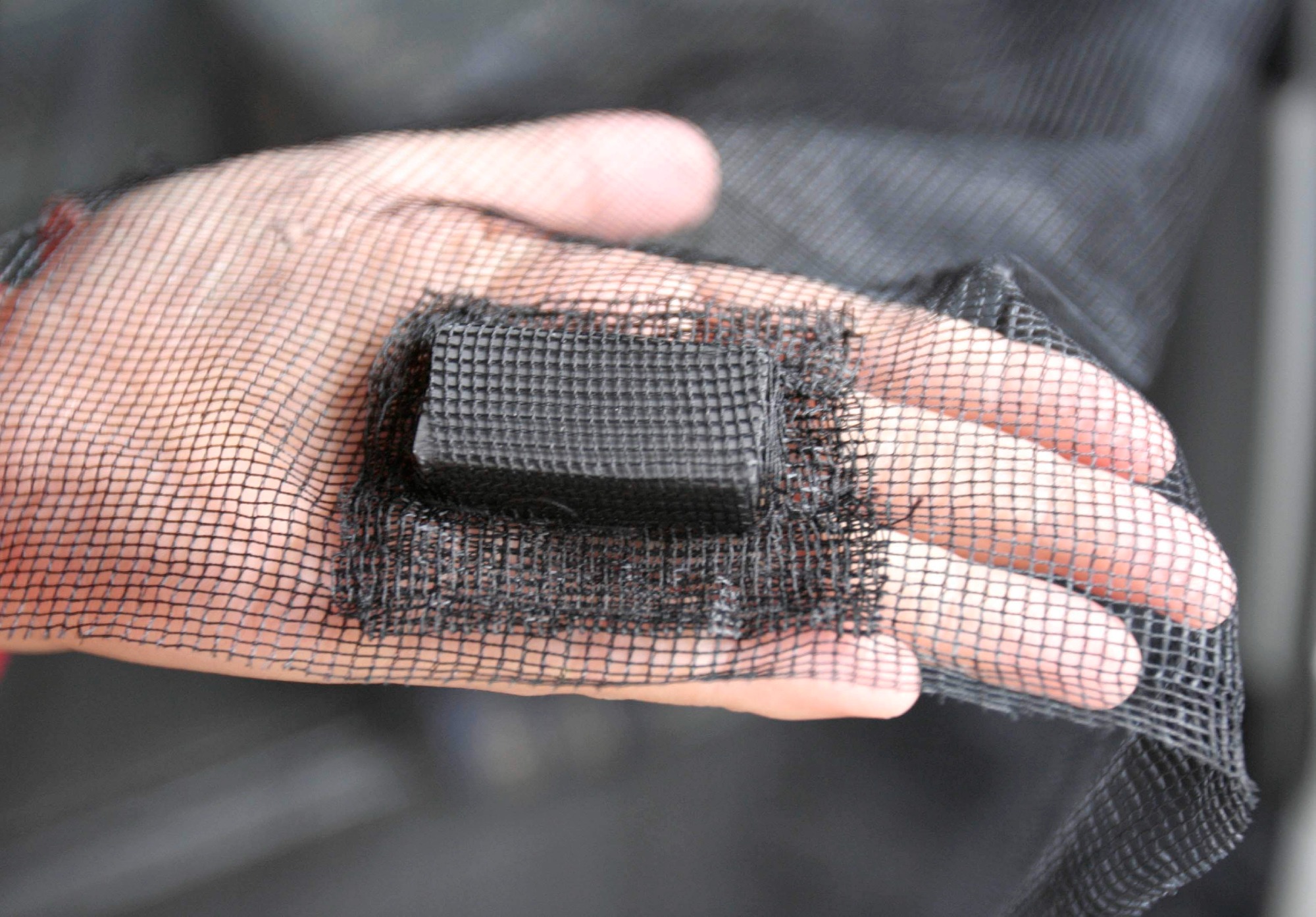

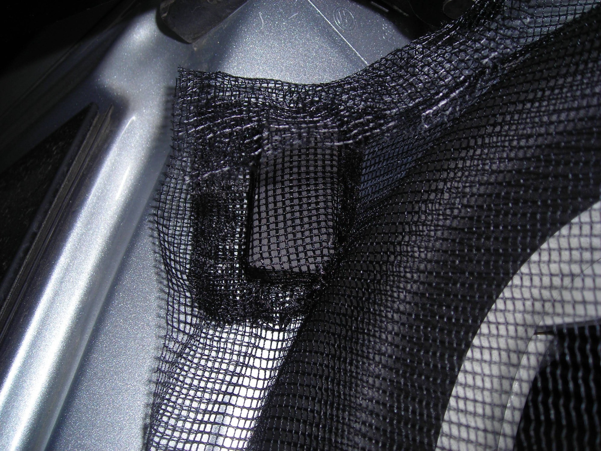

2.- Tras marcar con un hilo blanco dónde deberían ir, se cosen en la parte superior, haciendo una especie de bolsita con un trocito de la misma mosquitera, los dos imanes grandes, colocándolos de tal modo que queden a ambos lado de la puerta.

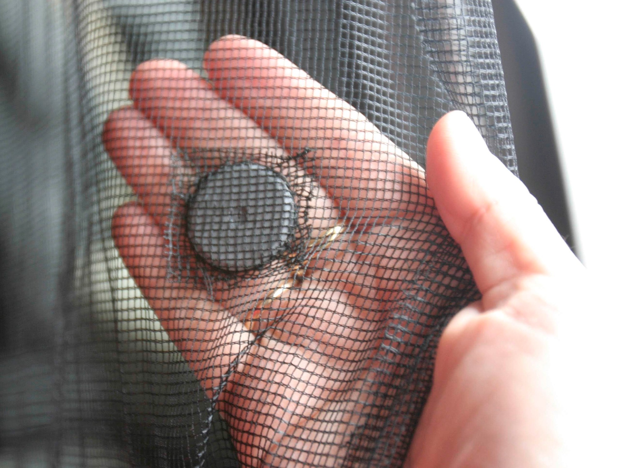

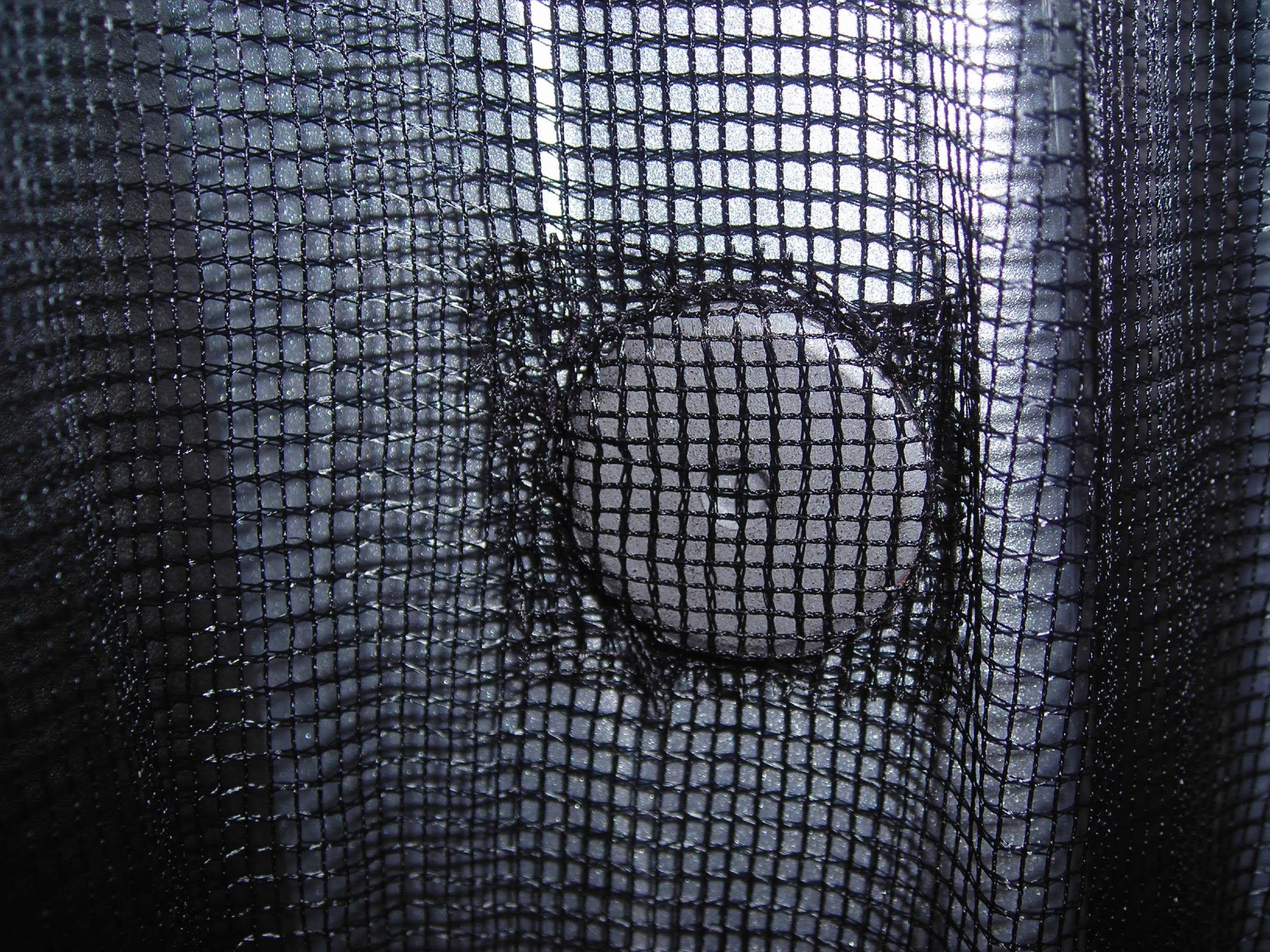

3.- Se marca con un hilo blanco donde convendría que vayan los imanes redondos que sujetan los laterales y se cosen también con una mini-bolsa.

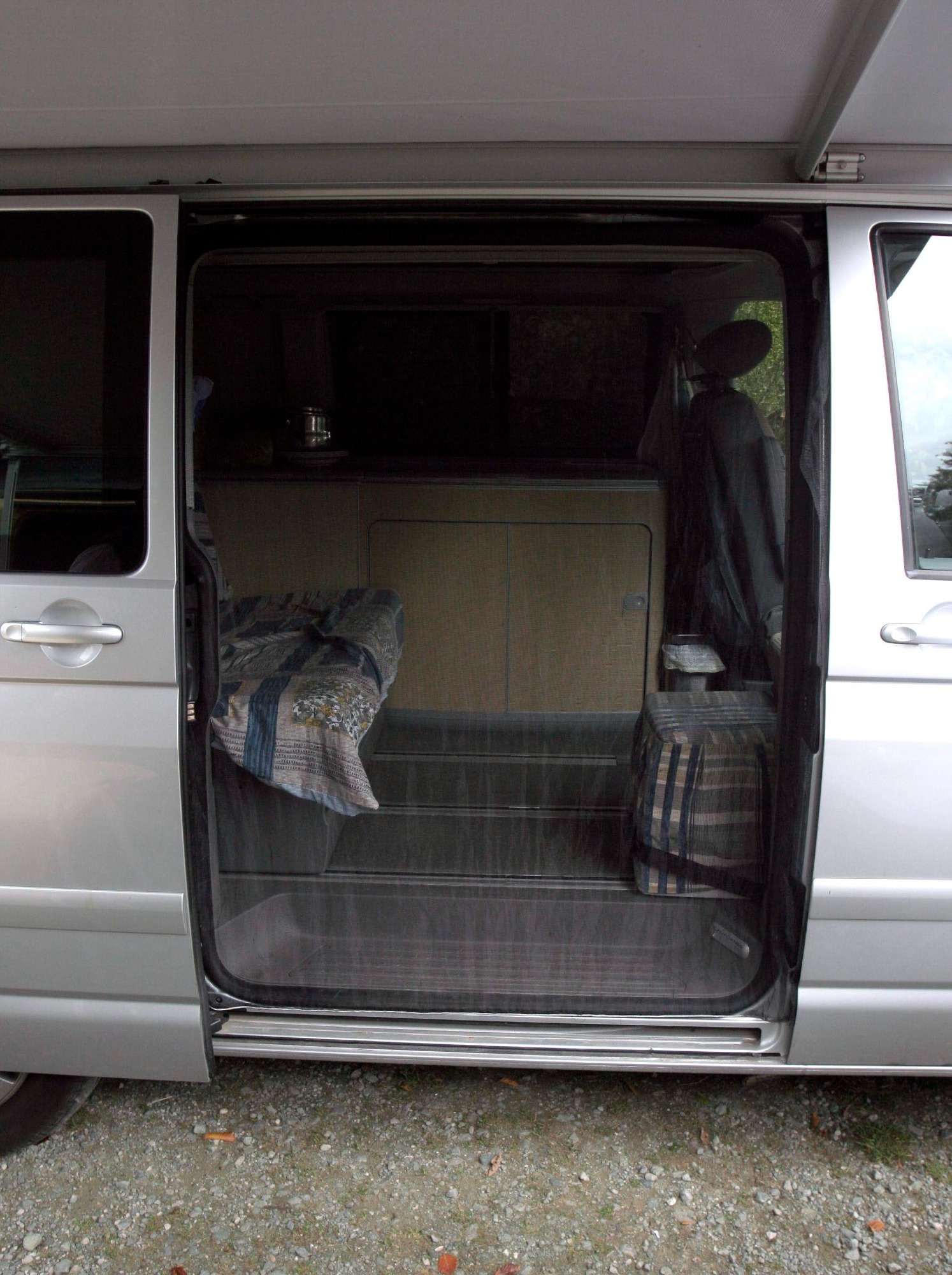

4.- Se coloca y ya está
5.- Cuando se entra o sale se abre lateralmente. Los imanes superiores que son fuertes sujetan muy bien y los laterales se pegan ellos mismos cuando sueltas la tela, quedando siempre totalmente cerrado.
También hemos hecho una igual para el portón trasero e incluso para las ventanillas delanteras, para dormir cuando hace mucho calor. El sistema es parecido, con imanes redondos pequeños y cortando la forma de la ventana. Supongo que se entiende, pero si alguien tiene especial interés lo explicamos mejor.
