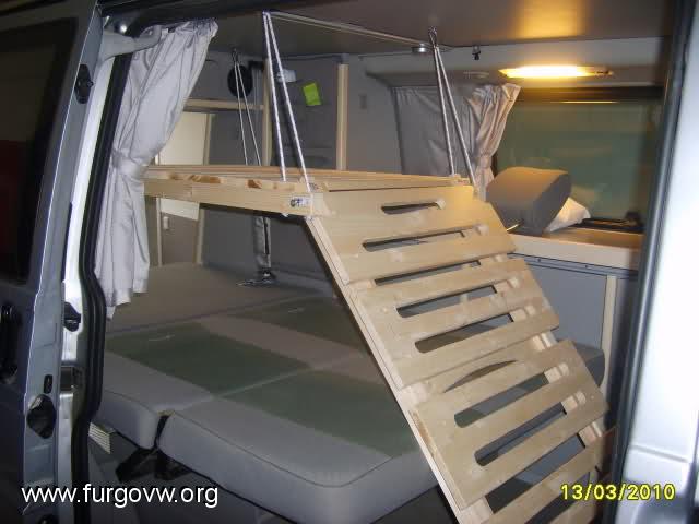

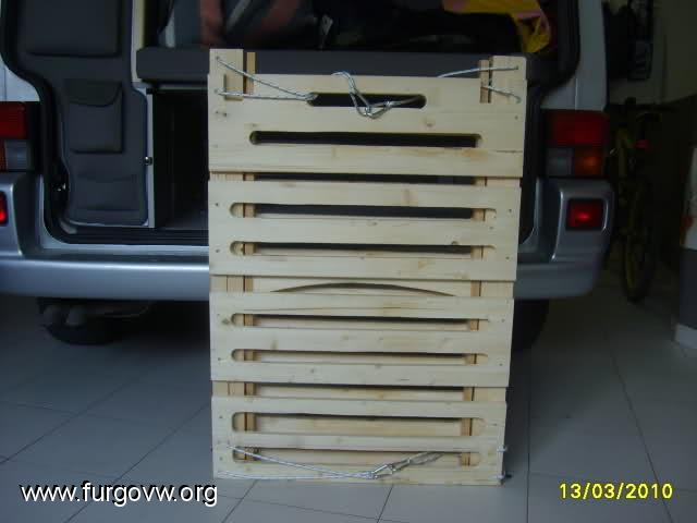

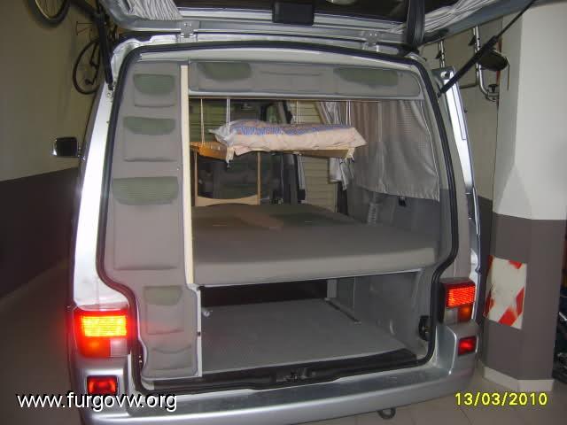

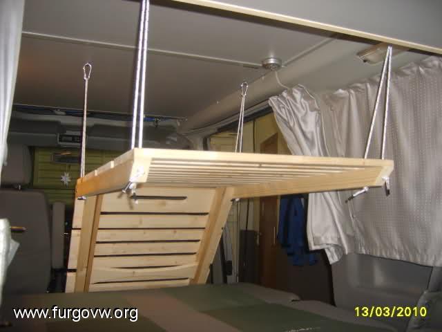

Pongo un par de camas mas que andan por el foro, para tenerlas recogidas en el hilo.
Esta vez de literas supletorias va la cosa...
Esta litera es un invento del forero Ninu para la situaciones en las que no puede
abrir el techo elevable de su cali para pernoctar.

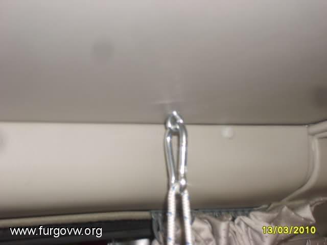

quitando los tapones adesivos del techo(cuando estás de viaje dejas los ganchos puestos)
Ganchos de M-5 con rosca embutida (no trafilada) las tuercas son cuatro pastillas de hierro 30X20X5 mm con agujero en el centro de M-5 fijados por la parte trasera con dos mini tornillos.
La cuerda es de nylon

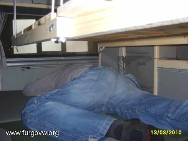

Peso unos 80Kg y el repostacabeza es estandar para ver que te puedes girar tranquilamente, en la cama inferior igual hay algunos cm más de espacio.
Falta el colchon de 5cm con densidad de 30, dos piezas de 65X90 (está en casa mí madre por unas fundas jejeje) lo prove sin fundas pero como me gusto lo voy refinando.
La parte final de litera queda a unos 60 cm del porton trasero.
sistema de patas plegable compatible con el conjunto, se reparte la fatiga de peso en el techo y no molestan las cuerdas delanteras, a más dan estabilidad a la hora de dormir.

Y si quiero poner unos ganchos de esos en el techo??¿¿Como lo haria?La mia es una Eurovan por si os sirve de referencia.
ikerlanz
Cita de: dany.harley en Marzo 16, 2010, 20:41:38 pm
Hostias pues esa del carrefour, para ponerla en la cabina de las gran volumen tiene que venir de cojones ¿no?
Pues seguro que se puede poner Dany! Yo creo que por 12€ merece la pena probar no? :)
Cita de: mensaka36 en Marzo 16, 2010, 21:03:27 pm
Pues seguramente que tengas varias opciones para ello. Mira a ver donde podrías engancharla.
De todas formas, conoces los remaches roscados? Pueden ser una solución poníendolos en los largueros de la furgo.
