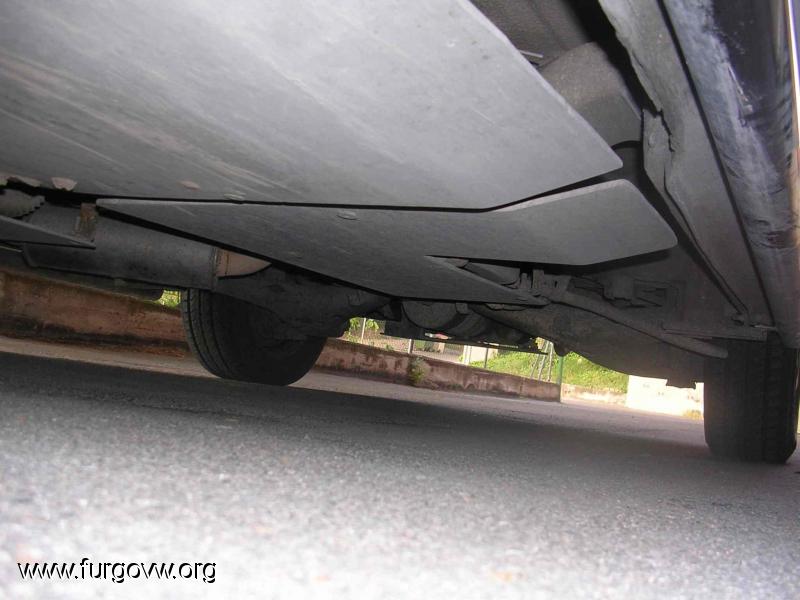

Hola,
Como bien sabéis, resuelto el problema de ruedas (ya se ha hablaado de medidas que valen y no valen largo y tendido), suspensiones (kit Seikel y a correr) queda pendiente el tema de las protecciones de los bajos.
A día de hoy la única alternativa es el "hágalo usted mismo" o pagar a Seikel lo que pide y montar lo suyo. Aquí no está la economía para tirar cohetes, así que trataremos de ceñirnos a la primera opción.
Si os fijáis en esta foto (tomada prestada de un auncio de compraventa) veréis como lo que mas sobresale en la parte media de la furgoneta es el silencioso central.
A mi entender, lo único que ha evitado que se coloque una plancha completa de lado a lado de la furgo es el dichoso silencioso.
Si no recuerdo mal, Rafa Tornabell lo eliminó durante la preparación de su Multivan Syncro. No se si lo hizo para poner una plancha como he comentado o para meter un depósito extra de agua, pero me consta que lo quitó.
En principio la operación no debería ser muy compleja. Hay un taller en Bilbao al que voy a pedirle presupuesto solo por curiosidad (imagino que muy caro no debería de ser, no deja de ser un tubo con dos codos ¿no?...). Mis dudas son para la integridad del vehículo en sí y con la ITV de marras. ¿Tendría alguna pega con la ITV? ¿Me iba a tocar montar y desmontar el escape entero cada vez que quiera pasarla?
En fin, a ver si sacamos algo en claro porque creo que la mayor complejidad de las planchas cubre bajos para nuestras furgos son debidas a ese dichoso silencioso. De no estar ahí, fabricar una plancha entera lisa con cuatro pliegues en los bordes debería ser pan comido.

Como me quiero un huevo, aprovecho a contestarme a mi mismo.
He estado hablando con Escapes Amezola personalmente (Enekuri 6, Bilbao) y me dicen que eso se hace sin problemas. 2h de trabajo y 69,60€ (iva incluido) es todo lo que necesito para deshacerme de ese antiestético silencioso central. Parece que lo hacen a menudo, rollo tunning supongo.
También me comentan que en estas furgos ese silencioso central lleva dentro un tubo perforado y lana de roca. Tiene como función reducir la velocidad de los gases y eliminar alguna resonancia que pudiera surgir. No tiene efecto ninguno en las emisiones, solo en el ruido.

El precio que me dieron era para cortar el silencioso central sustituyéndolo por un tubo soldándolo en los extremos. ¿Tu quieres cambiar todo el escape? ¿Se lo ha comido la sal? Puedo preguntarles (intentaré hacerlo por teléfono o me acerco esta tarde) pero te adelanto que lo que instalan allí es de inox, no se si compensará. El mío está prácticamente nuevo porque me lo cambiaron los de Camperwagen antes de entregarme la furgo (estaría picado supongo).
A ver si me responden los de Sahara4x4 a un email que les mandé ayer. No voy a quitar el silencioso ese hasta que vea claro lo de las planchas porque es tontería. Bueno, tontería del todo no ,porque ahora si dejo algo en una piedra... ¡será el silencioso! Por cierto, estoy a un pasito ASI de pequeño de enterarme de qué empresa hizo las protecciones de los bajos de la California blanca del anuncio que citaba en el post inicial.
