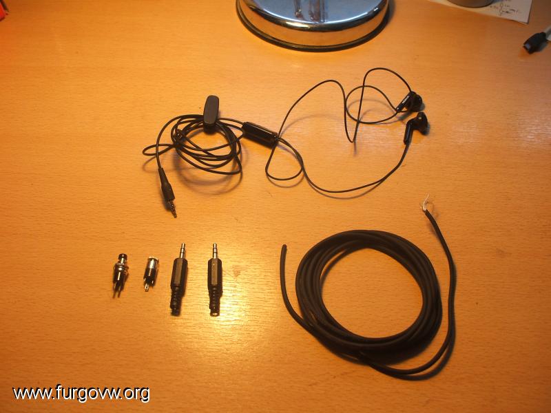

Materiales:
1-Manos libres de nokia (Si hay otros telefonos con manos libres se podra montar de forma parecida)
2-Conector hembra jack
3-Cable macho macho jack (veis los enchufes porque yo lo he echo a medida)
4-Cable de audio (si quereis conservar la calidad al 100% pero con cable normal se puede hacer que en el otro que monte en el coche lo tengo con cable normal y no se nota nada)
5-Pulsador normalmente abierto

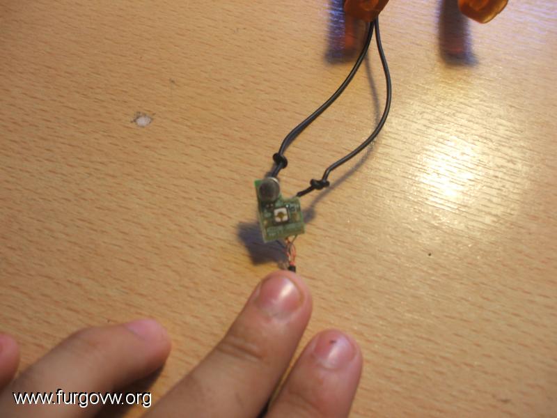

Una vez reunidos los materiales desmontamos el ML portátil

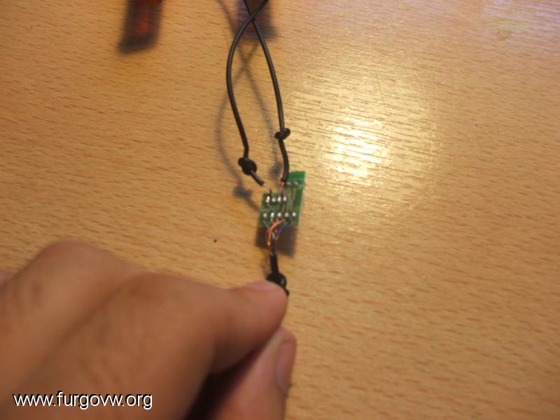

En la imagen de arriba vemos las soldaduras de la placa que son de izquierda a derecha:
ARRIBA: Left masa masa right y las dos soldaduras del micro
ABAJO: Left masa right masa micro
El puslador que sirve para cambiar de cancion, llamar... puentea el micro con masa. Por lo tanto, ya sea en la propia placa, como en alguna auxiliar (si vuestro pulso es tan malo como el mio os hara falta) deberemos hacer lo siguiente:
Conectar L,R y masa al enchufe hembra jack.
Conectar el pulsador y el micro entre Micro y masa (El micro tiene polaridad, si teneis multimetro la patilla de masa esta conectada a la carcasa del micro)
Basandome en mis errores os recomendaria que no desoldaseis el micro de la placa. Porque cuando lo hice en el coche me salio bien, pero al hacerlo en la furgo me cargue una patilla y me costo arreglarlo.

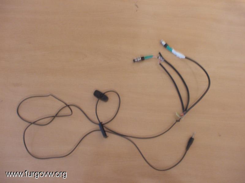

Circuito con los nuevos componentes y cables alargados:

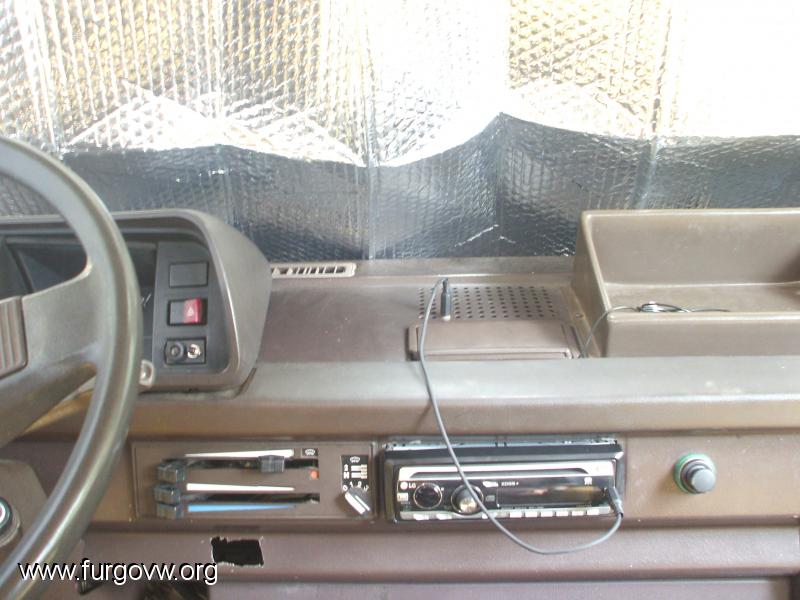

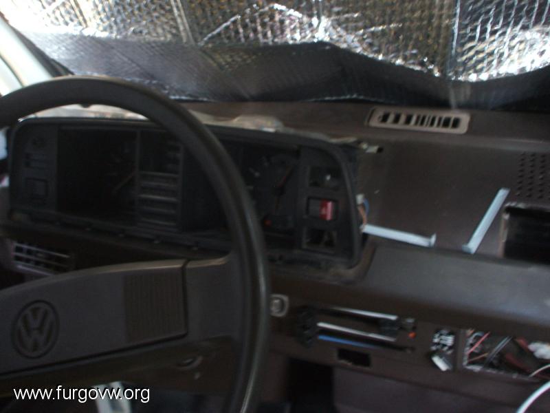

Una vez hecho el circuito hay que pensar en donde ubicarlo. Yo voy a poner el micro y el pulsador en el salpicadero en uno de los huecos libres, el conector jack en los agujeritos de encima del cenicero y sacare el cable que va al movil por al lao del cenicero

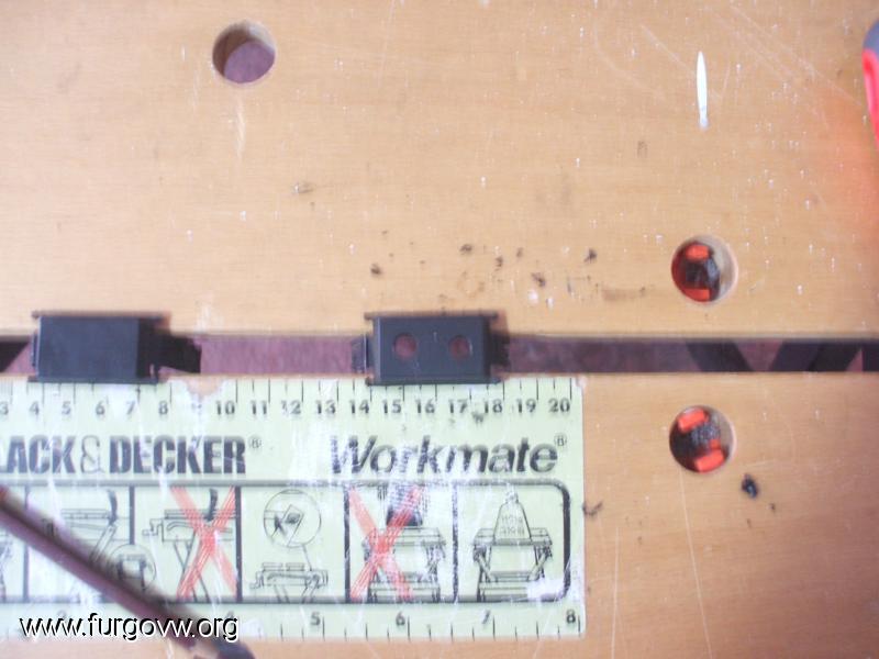

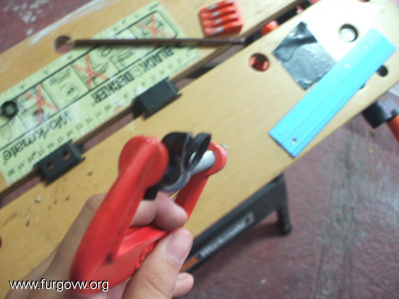

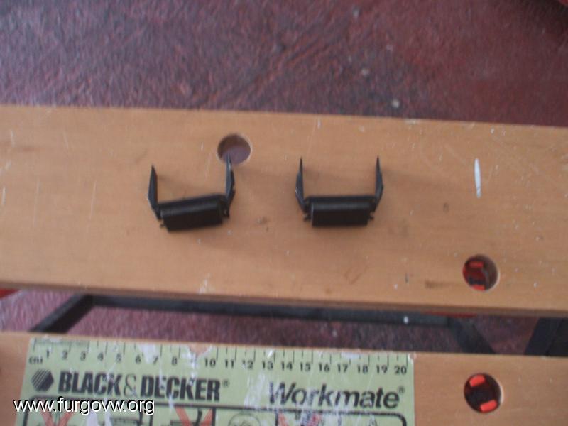

Cojo los embellecedores donde irian los botones auxiliares
Los taladro

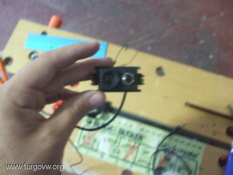

Voy a hacer un embellecedor para el micro aprobechando uno de los auriculares. Sierro la parte en la que se encaja la goma
Y la pego con superglue en el agujero. Meto el micro dentro y pongo el pulsador empotrable al lado
El montaje final queda así:
Con este invento lo que hago es ir oyendo la música del movil. Con el pulsador paso de canción. Y si me llaman lo cojo con el pulsador también. Si quiero llamar yo mantengo pulsado el boton y cuando oigo el pitido digo el nombre (hay que hacer voz de robot, sino el reconocedor de voz no lo pilla  ;D).

ole qe currado!!! yo tengo un nokia la lastima es qe es de la prehistoria.... jeje pero me lo apunto para cuando pueda hacerlo! merci ahh, una preguntilla.... eso qe tienes en el salpicadero esta montado del reves o es así¿? la bandeja digo, porqe me la quiero pillar i pensava qe se montava del reves para salvar la inclinacion de la guantera no??
salut!!!
kastor_juggler
Pues creo que va asi montado, no se ve, pero lleva posavasos y huecos para cassetes y si estuviese alreves no quedaría bien.

Jejeje, pues no sabia lo del salpicadero, a mi como me vino asi pensaba que estaba bien. Porque las latas y eso me aguantan depie perfectamente. Y ademas al tener doble desnivel veia mejor las cosas, que siempre me dejo el movil olvidao y cuando estoy chapando la furgo lo veo  .meparto .
Lo que pienso ahora que lo habeis dicho es que las latas y las cintas (suponiendo que aun se usasen) no quedan a mano, sino que las tendria que manejar el copiloto. Pues ya lo cambiare, que total esta puesto con dos tornillos.

Cita de: kastor_juggler en Septiembre 17, 2008, 15:55:11 pm
Hola kastor_juggler.
Desde luego que me gusta el brico, de hecho estoy poniéndolo en práctica en este momento. Pero no me queda claro que significa esto que te he citado. ¿Hay que llevar la patilla del micro del pulsador a masa? ¿Es así? Probaré a ver.
Un saludo y muy bueno.
kastor_juggler
A ver si aclaro esto, que la verdad no me quedo muy fina la explicación:
Si la duda es respecto al patillaje del micro, si no lo vas a desoldar de la placa (yo te recomiendo que lo dejes ahi) por el lado contrario veras que en los puntos de soldadura pone + y GND. GND es la masa. Pero si soltases el micro. como no lleva identificadores en las patillas. si pierdes cual es la masa. con el multimetro en modo continuidad tocas la carcasa metalica y con la otra sonda tocas las patillas.la que pite sera masa.
Si preguntas por donde conectar el pulsador. El pulsador lo que hace es cortocircuitar el micro. Es decir, conecta + con GND.
Yo despues de haber montado ya 2 manos libres creo que la forma óptima de realizar las soldaduras es:
Sueldas un cable de audio donde se conectan los auriculares y en el otro extremo le conectas el jack hembra.
Y por la parte trasera del micro, en las soldaduras le colocas 2 cables que iran al pulsador.
Este procedimiento facilita la forma de soldar, pero complica la instalación del microfono, ya que queda integrado en la placa. Pero con un poco de ingenio yo creo que se puede instalar de forma que se oiga bien.
Un saludo!
JonyMao
Gracias kastor-juggler.
Espero no ser pesado pero me gustaría aclararme un poco mejor. ¿Es esto lo que debería hacerse?
Los hilos que salen hacia abajo son los del cable que va directamente (tú creo que lo llevas con un alargador) a la entrada auxiliar.
Los dos puntos son las patillas del micro, de las que habrá que llevar el positivo a masa para hablar ¿es así?. Pero si esto lo hace el pulsador del manos libres ¿por qué cambiarlo? Quiero decir ¿podría dejarse tal cual está? Es que me gustaría dejar la propia carcasa del manos libres.
kastor_juggler
Ah, vale vale, se puede dejar la carcasa del manos libres perfectamente. Lo unico que tienes que hacer entonces es sustituir los auriculares por la entrada de jack como has puesto en el esquema.
Si quieres conservar la carcasa tienes que desmontarla con cuidado levantando el pulsador. Luego creo que llevaba dos tornillos.
Pero si no te quieres arriesgar a desmontar la carcasa puedes pelar los cables de los auriculares y ponerles una entrada jack de tipo para cable. Lo que pasa con estos cables es que van barnizados y no se muy bien como se quita el barniz para poder soldar. Pero puedes preguntar donde compres el material que seguro que lo saben.
