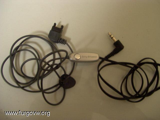

Cita de: pin en Enero 04, 2009, 21:45:42 pm
ponte unas fotos del brico del sony ericcson .fotografo
no tiene gran cosa,es solo cambiar los auriculares por el cable con la clavija jack y meter por dentro un nudito al cable para eso de los tirones  y tal
