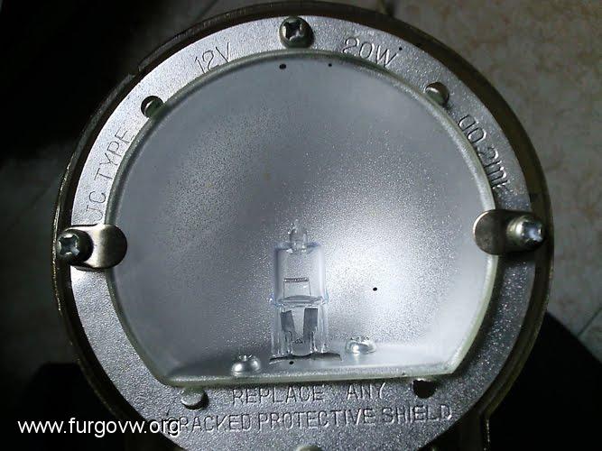

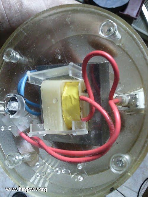

Haber si alguien sabria decirme si esta lampara del ikea me pudiera servir para sacarle 12v a los 220 de casa ¿? aguanta 20w pone.. estaria bien hacerle un apaño en T y aparte de la luz, sacarle una toma de mechero para la nevera.
De todas formas si no me sirviera cuando pille un ordenador de la basura me copio este sistema que esta muy bien!!

Cita de: Fotolopez en Febrero 19, 2011, 23:26:41 pm
Esa "fuente de alimentación" es solo un transformador de 220 a 12 voltios, pero no pasa la corriente de alterna a continua, y por lo tanto no te sirve.

Fotolopez
Gracias por la aclaracion BBird!! Que ando pez pez con las chispas... La del decathlon se queda como tercera opcion por ahora (por la cosa de reutilizar)
