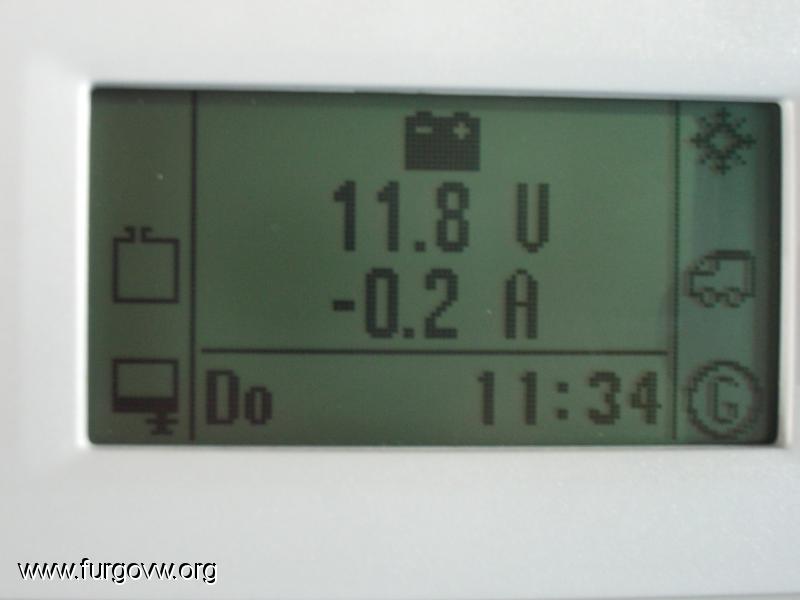

Esta mañana el panorama era el siguiente , según se aprecia en la foto y con el motor en marcha:
Como se ve, solo estaba conectada la nevera y en ese momento no trabajaba.
He optado por abortar el viaje e intentar solucionar mañana el problema, para así no joder las baterias y con el temor de q no se esté cargando la del motor.

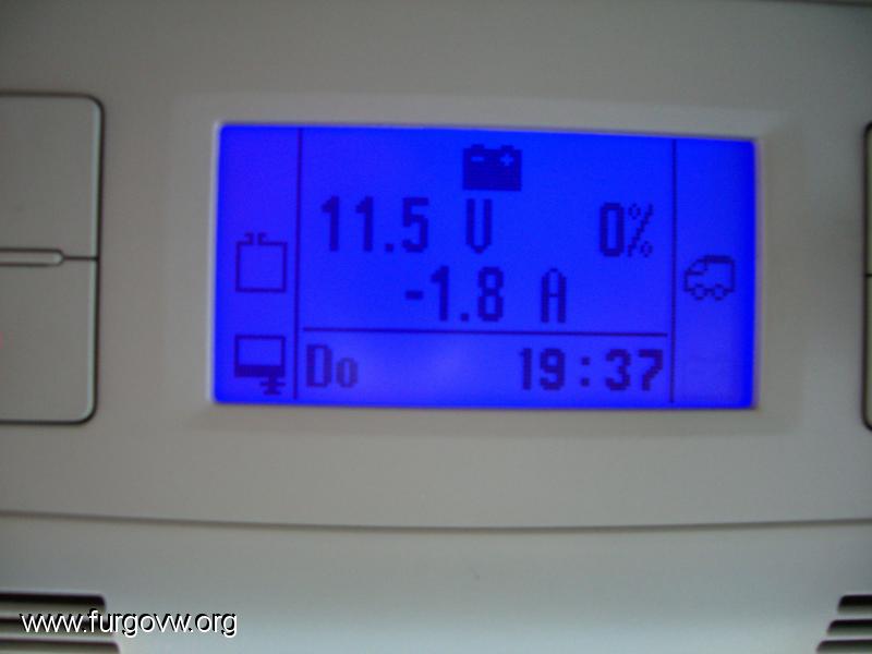

Al llegar a Valencia , después de estar dando unas vueltas por alli y 200 kms , el panorama de la centralita era el q sigue:
Los 1.8 A son por el dvd de los niños conectado en toma de 12V de la zona camper q estaba funcionando en ese momento. Durante todos los kms en marcha los valores de Amperios nunca fueron positivos, "siempre negativos", el voltaje no subio en todo el viaje, siquiera estando circulando
