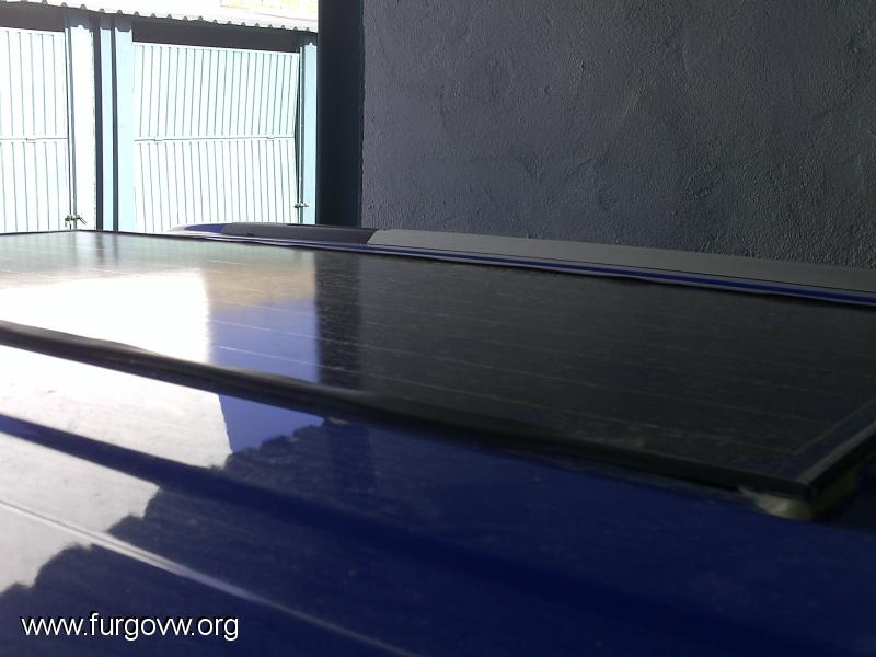

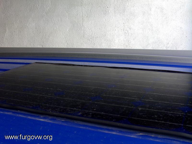

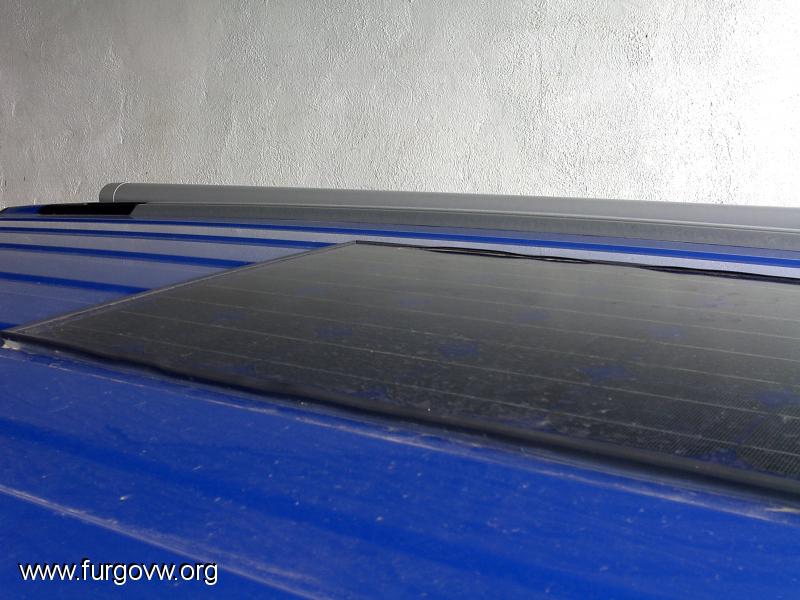

Casualmente he pasado por el lidl y tienen un chisme para retirar silicona y unas paletitas para aplicarla bien.... ya os enseñaré fotillos también que he aprovechado a hacer al coger la furgo...
eneko
Como ayer cogí la furgo me acordé de echarle unas fotos.
Al estar el techo bajado igual se aprecian menos las deformaciones del marco de PVC.
No obstante podéis ver como no exageraba:
Creo que sobran las palabras no?

No me parece normal ese retorcimiento del marco, creo que ese material no esta preparado para estar a la intemperie y mucho menos al sol. Yo ya he quitado todo el marco de mi placa y he visto que la calidad de ésta (la placa) es una pasada, creo que hemos hecho una buena compra en cuanto a material se refiere, es de muy alta calidad,( otra cosa sera el rendimiento, pero por la experiencia de otros que lo avalan, sera bueno). En tu caso Eneko el tiempo juega a tu favor si esperas un poco mas te ayudara a desacerte con mas facilidad del marco. Por otro lado el techo de las T5 al tener la irregularidad de los nervios de tensión de la chapa, es posible si no me equivoco, que sea positivo para la refrigeración de la placa. Quiero colocar la placa en mi t4 los proximos dias y despues de darle vueltas, cocino  estoy decidido ha hacerlo sin el marquito dichoso y con esas espatulas tan chulas que venden en el LIDL ( mañana mismo las compro) ya os contaré y subiré las fotos del proceso.
