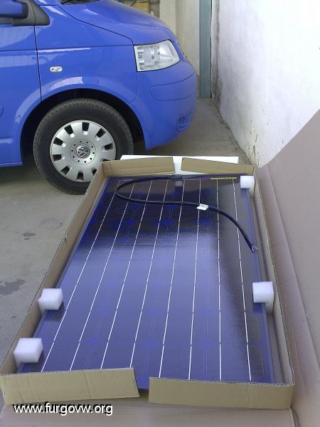

eneko
Mi placa venía así en la caja:
Desde luego si se puede quitar el marco nos quitamos todos un peso de encima... porque el mío no parece tener solución... o lo quito o pongo otro de aluminio o vaya usted a ver...
ooznak
eneko la mía es idéntica a la tuya. vino igual. y las instrucciones ponen lo que comenta Ander ...
yo desde luego creo le quitaré el marco de plástico. ... es que no le veo la utilidad... y si el fabricante lo dice..
