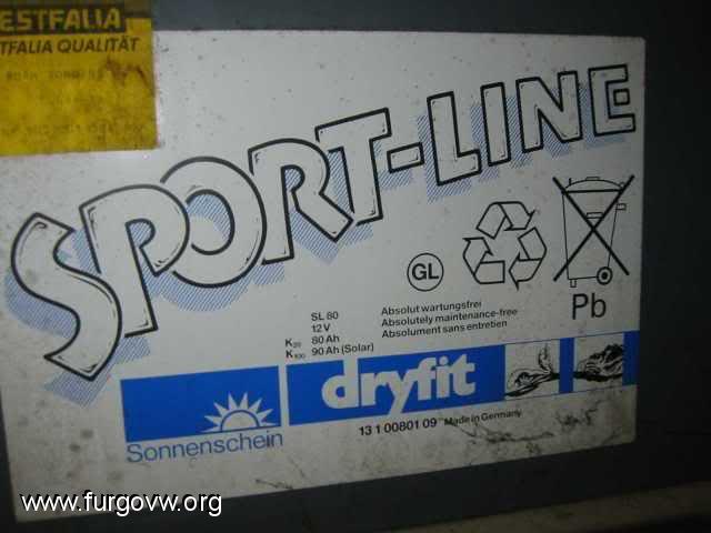

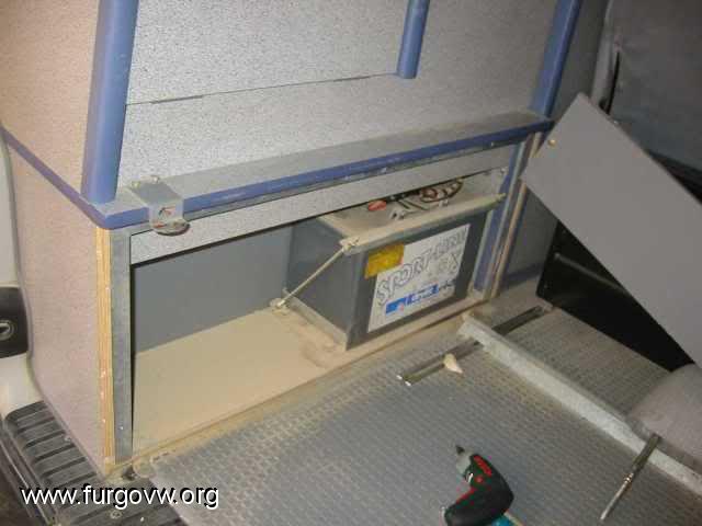

Aqui tienes la batería auxiliar donde va montada

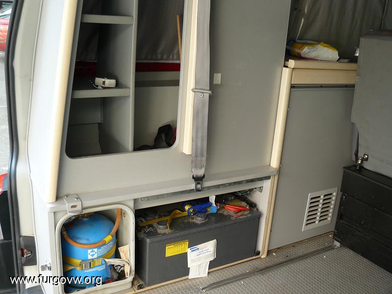

Yo no tengo ni la bombona de gas alli, la tengo debajo del hornillo...
a ver si lo desmonto del todo y miro bien, muchas gracias...
erjavi
La encontreee!!!, muchas graciassss. Le he tenido que desmontar el panel entero y ahi estaba, es la original.
