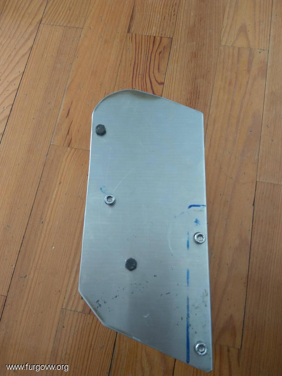

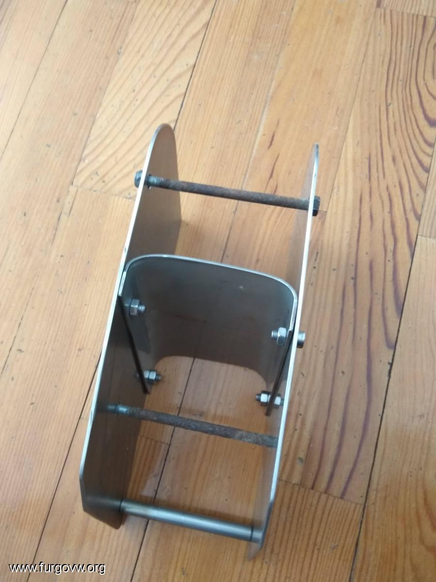

m.i.b.
Ya he hecho la pieza esa, aunque falta pintarla y un par de cosas mas,
pero ahora quiero poner ese ventilador, donde es mejor? en el condensador, en el tubo de entrada o de salida?
