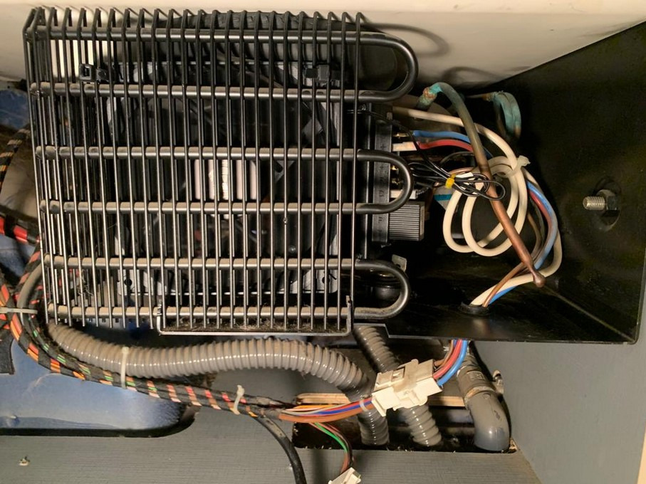

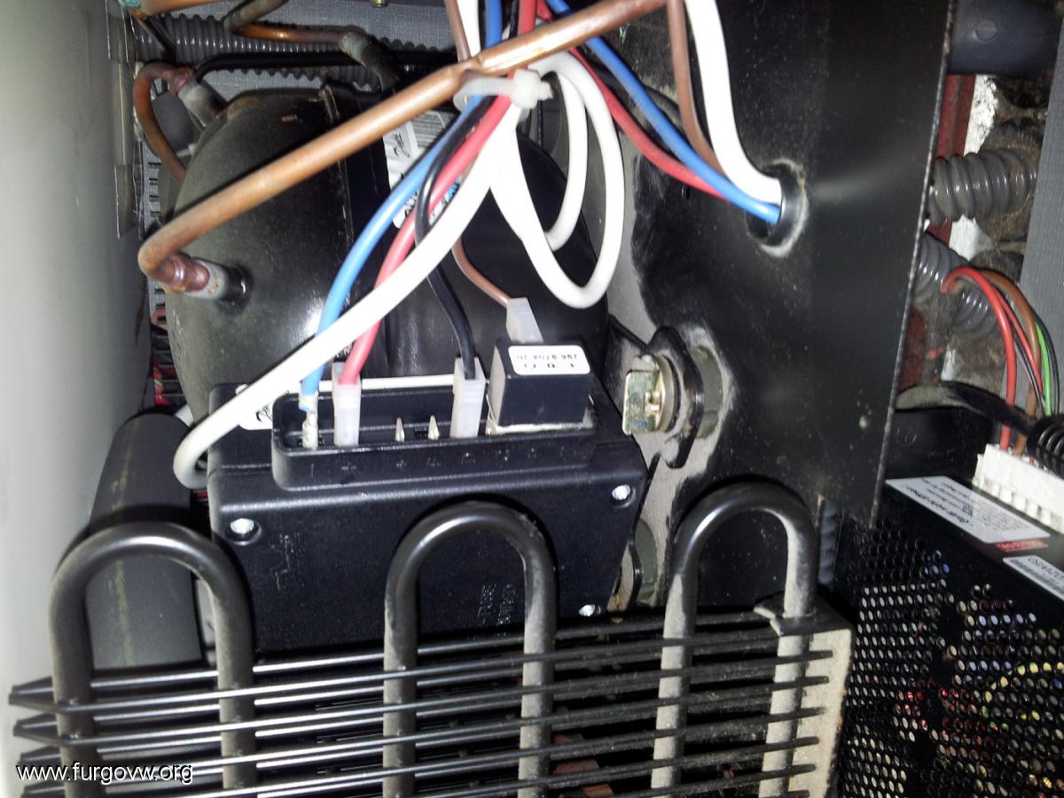

Al final me llegaron ayer los ventiladores, los he colocado, pero antes de cerrar la "caja negra" me pregunto si,
 ¿sería conveniente aislar algo el tramo de tubo del gas "frio" que precisamente pasa por encima del condensador caliente antes de entrar en el "radiador frio" del interior de la nevera?
Me refiero al tubo blanco de la foto.

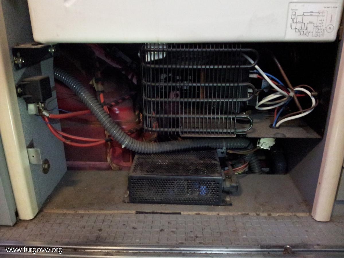

Éste mensaje lo comparto para los que tenemos una California T4 de las últimas sin los famosos agujeros de ventilación con filtro. Las últimas T4 post 99 montan la nevera Westfalia RC1140-1 que es algo diferente a las T4 pre 99.
En nuestro caso, las últimas T4 tienen un gran fallo de diseño en cuanto a la refrigeración de la nevera se refiere. La nevera simplemente dispone de un agujero con una rejilla en la tapa del mueble para refrigerar toda la zona.
El problema es que con estos calores, hace un par de semanas me encontré que la batería de la furgo se me descargaba super rápido debido al alto consumo de la nevera (o almenos ésta es la conclusión a la que he llegado), ya que éste fin de semana he estado en el pirineo con una temperatura mucho más baja y ha ido todo perfecto.
Al lío: Navegando por varios temas del foro he visto que alguien hablaba de incorporar un ventilador para refrigerar mejor la zona pero no he visto ningún brico concreto para nuestro modelo de furgo.

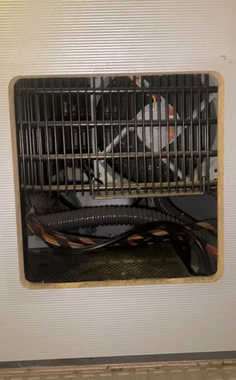

Desmontando la tapa del mueble de la nevera (lleva 3 tornillos en el lateral del armario de la cocina y otros tres tornillos en la misma tapa), el ventilador lo he situado sujeto con bridas justo detrás de condensador en la zona dónde se encuentra el agujero para la rejilla de ventilación de modo que vaya echando aire para fuera para ventilar toda la zona del compresor y el condensador.
Para ésta aplicación he elegido un ventilador de la marca Noctua de 120 mm y 1200 rpm a 12V que cabe justo en el hueco y que es super silencioso (15€ en Amazon). No se escucha absolutamente nada cuando funciona!

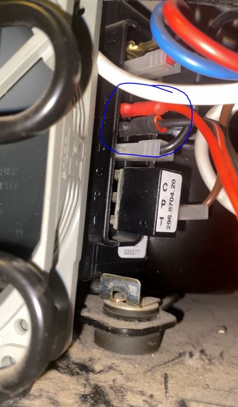

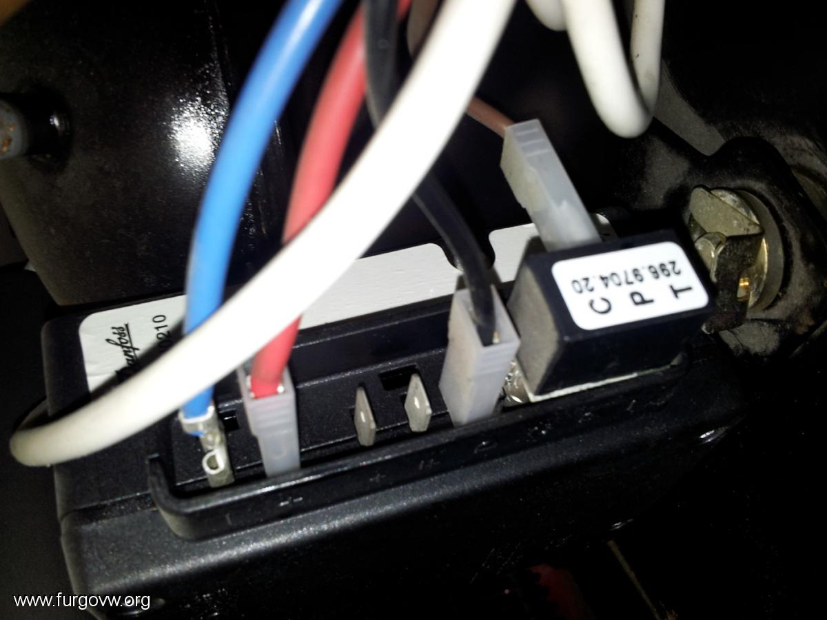

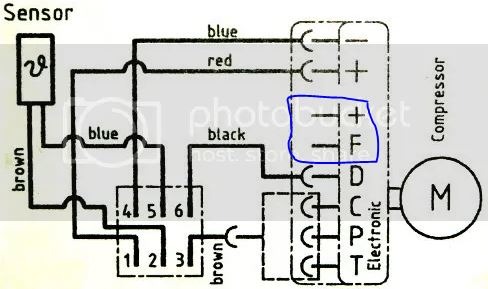

Y referente a la alimentación del ventilador, éstas neveras llevan una preinstalación para darle corriente a un ventilador únicamente cuando el compresor está funcionando, y tan solo hay que conectar con unos fastons el positivo y el negativo en las dos únicas clemas que quedan libres y que os señalo en azul (cable rojo en + y negro en F):

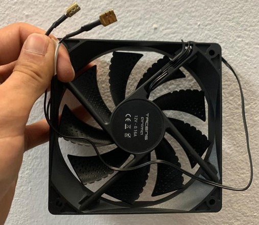

Hola.

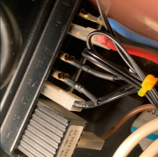

Gracias al aporte del compañero pep_T4 me he puesto a copiarle el brico.
Muy sencillo:
- Ventilador de 120 mm a 12 V, comprado en tienda de informática local, por 4,5 euros.
- 2 conectores faston y un poco de termoretráctil.
Se conecta a la "bornera" de la nevera.
Y se agarra con unas bridas, o lo que más guste. El mío con 2 ya quedó perfecto. Simplemente conectar y funcionar. Lo he chequeado y cuando para el compresor para también el ventilador.
Muchas gracias a pep_T4 por el aporte. Es un brico MUY fácil y MUY útil. El coste es irrisorio... 6 euros, ni llega.
En cuanto al ruido, este ventilador, marca TACENS, no hace prácticamente nada(chino imagino, no creo que sea de alta calidad, pero me cumple de momento https://www.pccomponentes.com/tacens-anima-af12-120x120?utm_source=366479&utm_medium=afi&utm_campaign=es-go.kelkoogroup.net&awc=20981_1693565551_9d6cbede621cf70b8cce8af258a44d8a&utm_term=deeplink&utm_content=629D01H985Z02JXMC1EJE0T62VYS1P 2,89 en una tienda online de ordenadores.). El compresor hace más.
Saludos !!

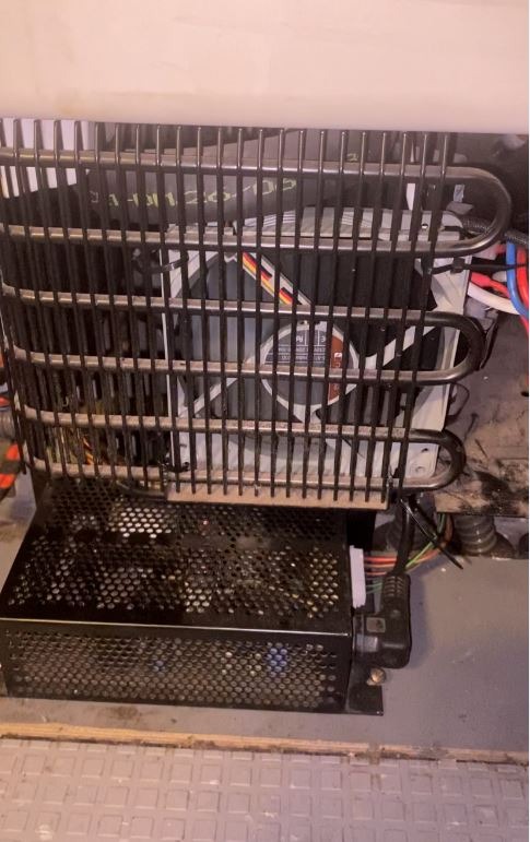

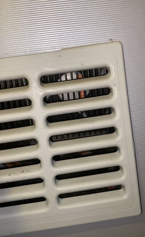

Ventilador puesto!!
Al final lo he puesto enfrente, no en el lateral porque he sido incapaz de meter la mano para maniobrar con la brida en el agujero de arriba más alejado. Una vez cerré todo, me di cuenta que se podría poner en ese lateral, poniendo en solo 1 brida en el otro de arriba, al que se llega, y otra en uno de abajo 🤣🤣
