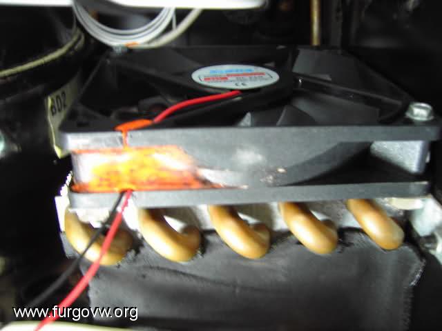

Desmonté la tapa del compartimento del compresor y habia un exceso de temperatura dentro del compartimento por lo cual no condensaba bien, para salir del paso, dejé la tapa abierta y así la presión de alta comenzó a bajar. Cuando llegué a casa, hize la modificación bien hecha.

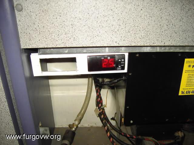

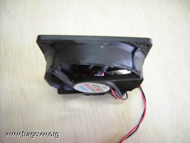

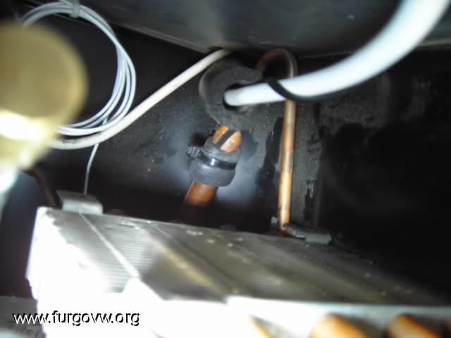

Lo primero instalar un termostato digital k controle los ventiladores, la sonda de temperatura la pegué al filtro con cinta adhesiva armaflex y una presilla.
Hice un soporte para poner dos digitales, por si algun día se rompe la centralita, anularla y poner otro termostato.

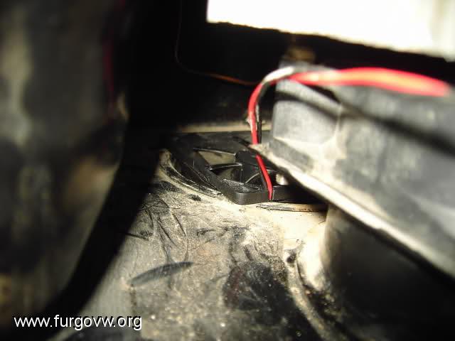

Lo siguiente fué instalar unos ventiladores de refuerzo, uno de entrada de aire y otro de salida. El de salida, tuve k recortarlo para k encajara en el tubo de salida.
Luego puse otro ventilador encima del condensador,este es mas facil por k el condensador tiene uas orejas con unas tuercas, solo ponerlo encima del condensador y poner los tornillos, ojo con los tornilos si som muy largos probocaras una fuga de gas

No sé si lo he entendido bien.
¿En total has puesto 3 ventiladores más?
¿Son ventiladores de ordenador?
¿Cuanto consumiran los 3 en marcha?
¿Solo funcionan cuando el termostato marca una determinada temperatura?
¿A que temperatura se ponen en marcha?
Gracias por compartir...
JORDAN
Julio 02, 2008, 00:34:45 am #3 Ultima modificación: Julio 02, 2008, 00:38:26 am por JORDAN
En total has puesto 3 ventiladores más? 2
¿Son ventiladores de ordenador?  si
¿Cuanto consumiran los 3 en marcha? miliamperisos
¿Solo funcionan cuando el termostato marca una determinada temperatura?  si
¿A que temperatura se ponen en marcha? 40 grados

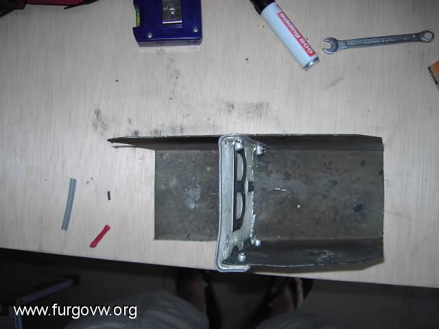

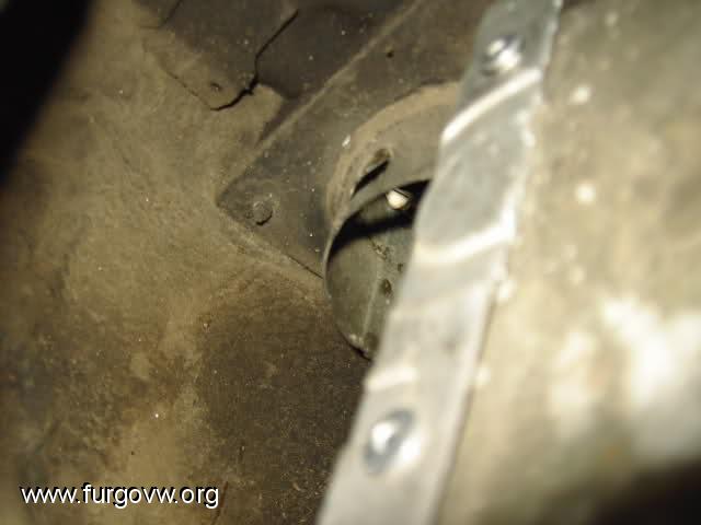

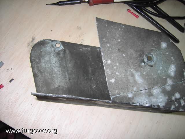

Por la parte de abajo de la nevera se encuentran dos tubos redondos,uno el mas largo el de entrada de aire, y otro el mas corto el de salida, el problema viene por k los tubos estan tan juntos k los aires de entrada i salida se juntan y se refrigera con aire caliente el condensador.

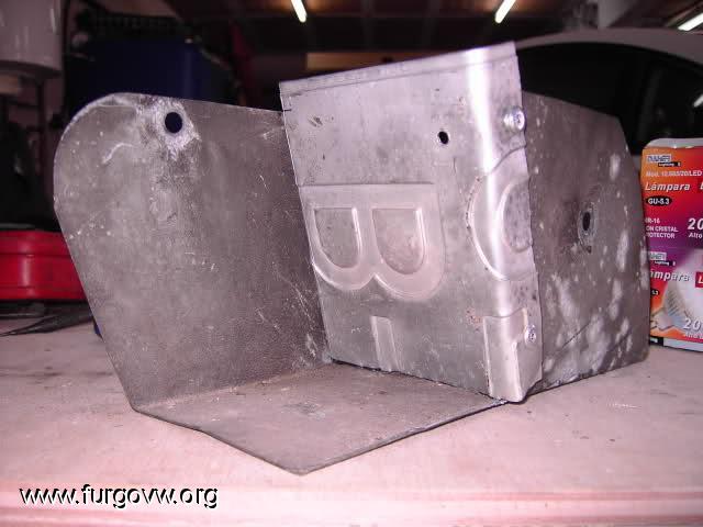

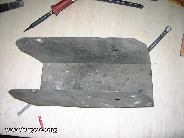

Vamos a separar los tubos para k funcione bien, desmontando el protector k hay debajo y modificandolo, hay k recortarlo y con un trozo de plancha,  (matricula de coche) hacer dos compartimentos.
Protector cortado.
Separacion.

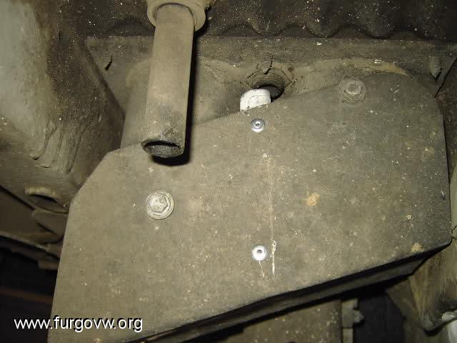

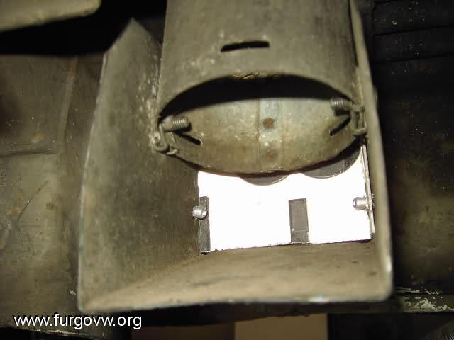

Protector montado.
Detalle de la separacion.

Con este sistema de ventilacio no pasa se 125 libras,i antes se ponia a más de 300 libras, peligro de muerte para el compreso, seguro k ami no semerompe el compresor ni la centralita por esceso de temperatura.
