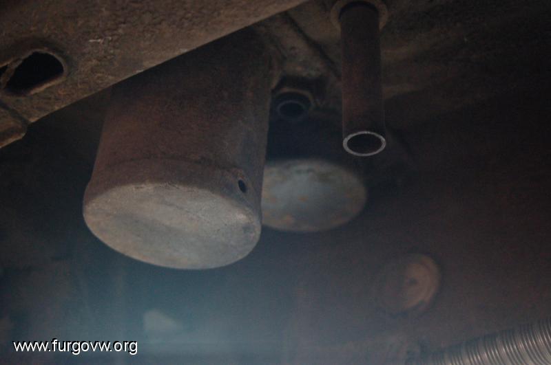

Decidido a copiar la estupenda idea de JORDAN, encontre esta sorpresa en los bajos de mi T4: los tubos de ventilacion estan tapados a cal y canto. No logre quitar los "tapones", aunque no se veian tornillos ni similares:
Aun no he desmontado el panel de madera del frigo (que no lleva rejilla ni nada similar), lo que, quizas, me permitiria echar un ojo desde arriba a esos tubos de ventilacion, pero, vamos, que, a lo visto, mi frigo toma aire y expulsa el calorcillo por unos orificios de apenas 5mm de diametro que hay al final de cada tubo.
¿ Alguien ha encontrado estas tapas ? ¿ Se sabe como quitarlas ? ¿ Deberia hacerlo ?

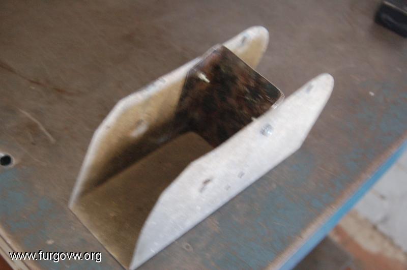

Deje ya rematada la pieza para separar los dos caudales de aire, por aquello de que ya que estaba estaba debajo de la furgo, aprovechar el dia, pero no creo que sirva de gran cosa con los "tapones" puestos ...

pues retira la tapa de madera lateral.
porke puede ke hayan cambiado el compresor de la nevera y el condensador y ahora es diferente y no tiene ventilador  .confuso2
la verdad ke es raro ke tenga esos tapones  .malabares

Gracias por tan rapida respuesta, cukiyo.
La furgo es una T4 syncro cali del 99 (ya tiene sus añitos), o sea, de las de siempre, y yo imaginaba que seria igual que la de JORDAN.
Pero seguire tu consejo y buscare un rato para destapar el frigo. La verdad es que el frigo, en verano, sufre lo suyo, pero, aunque creo que es el original, del 99, lo cierto es que no ha fallado hasta ahora. Y eso que, cuando se fastidio el sensor del termostato hace dos años, estuvimos una temporada que solo funcionaba como congelador brutal y ni aun asi fallo el compresor.
