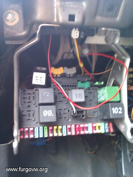

 hola atodos ¿alguioen me sabe decir si esos dos terminales que se ven en la parte de arriba en la carcasa de la ca ja de fusibles es para conectar algun sisteme de diagnosis del vehículo o yo flipo? la verdad es que los había visto hace tiempo pero pensaba que serían para otrascosa como calefacción,elevalunas ootras no se pero hace unos días estuve en un car service para pedir precios sobre un tema de bomba e inyectores y ne preguntó si el vehículo tenía para meterle la máquina de diagosis y si ka bomba era eléctrica y le dije que no sabía :-[ y tal y me lo estuvo mirando en el ordenador con la ficha técnica y me dijo que si   :o que se le podía meter la máquina, yo ni me lo imaginabaclaro siendo un vehículo del 95 también tengo que decir que mis conocimientos son ........como decirlo...  mas bien limitados por no decir casi nulos ahora que me estoi enterando de algo gracias a el foro Buano no me enrollo, si algien me dice si son para esto o para otra cosa
o yo sigo estando empanao?
PD :           transporter caravelle 2.4 D del 95

Cita de: pakoxo en Noviembre 01, 2011, 21:39:35 pm
Eso efectivamente es la toma de diagnosis 2+2 de VW, con un adapatador a OBD2 se puede enchufar ahí.... pero siendo la tuya una 2.4D eso es para el inmovilizador y punto. Si fuese la de gasolina como la mía si que se entra por esa via a la centralita.

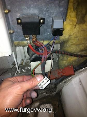

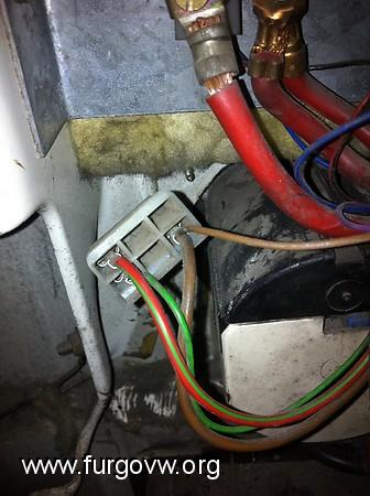

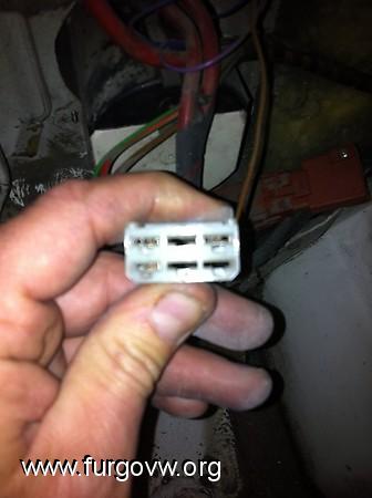

hola alguien sabe que esto?
esta en la parte trasera de una California del 91 donde esta el enchufe de la toma de 220v pero en la parte interior.
ahí van la fotos
un cable marron va al rele y los otros no se donde llegan.
un saludo
