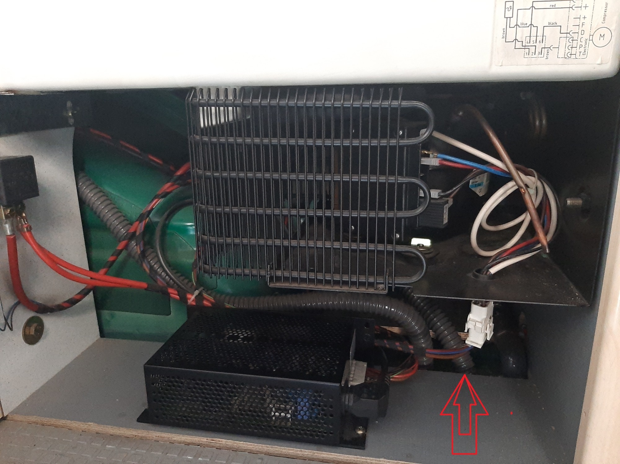

california T4
el de la izquierda vaciado agua limpia, el de la derecha vaciado grises.
de qué es este tubo?

Cita de: Disidente en Agosto 30, 2023, 23:50:18 pmcalifornia T4
Me autorespondo copiando la respuesta de pep_T4 en otro hilo. Gracias.
"El tubo de en medio es el rebosadero del deposito de aguas grises. Para que le vaya entrando aire conforme lo vas llenando y para que en caso de que se llene no te salga agua sucia por la pica. Si te fijas, cuando vacías el deposito de grises con el tapón de lanpica puesto, por éste tubo le entra aire. Se va por detrás de la nevera porque va a la parte superior del deposito de grises."

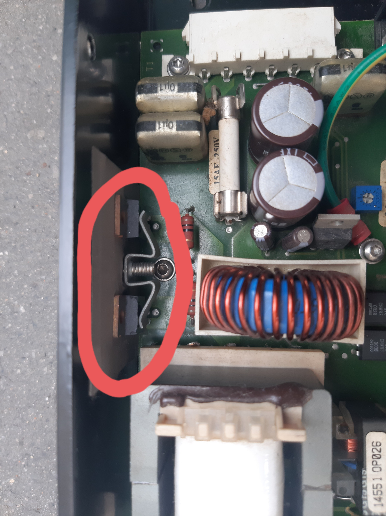

Es el cargador de una Cali T4.
Para abrir la tapa quité este tornillo y se soltó esta pieza. Lo he vuelto a poner según veo en algunas fotos. Para qué sirve?

Tiene pinta de refrigerador de la electrónica de potencia...

Disipador de calor para la temperatura de electrónica ahora se montan unas laminas de aluminio

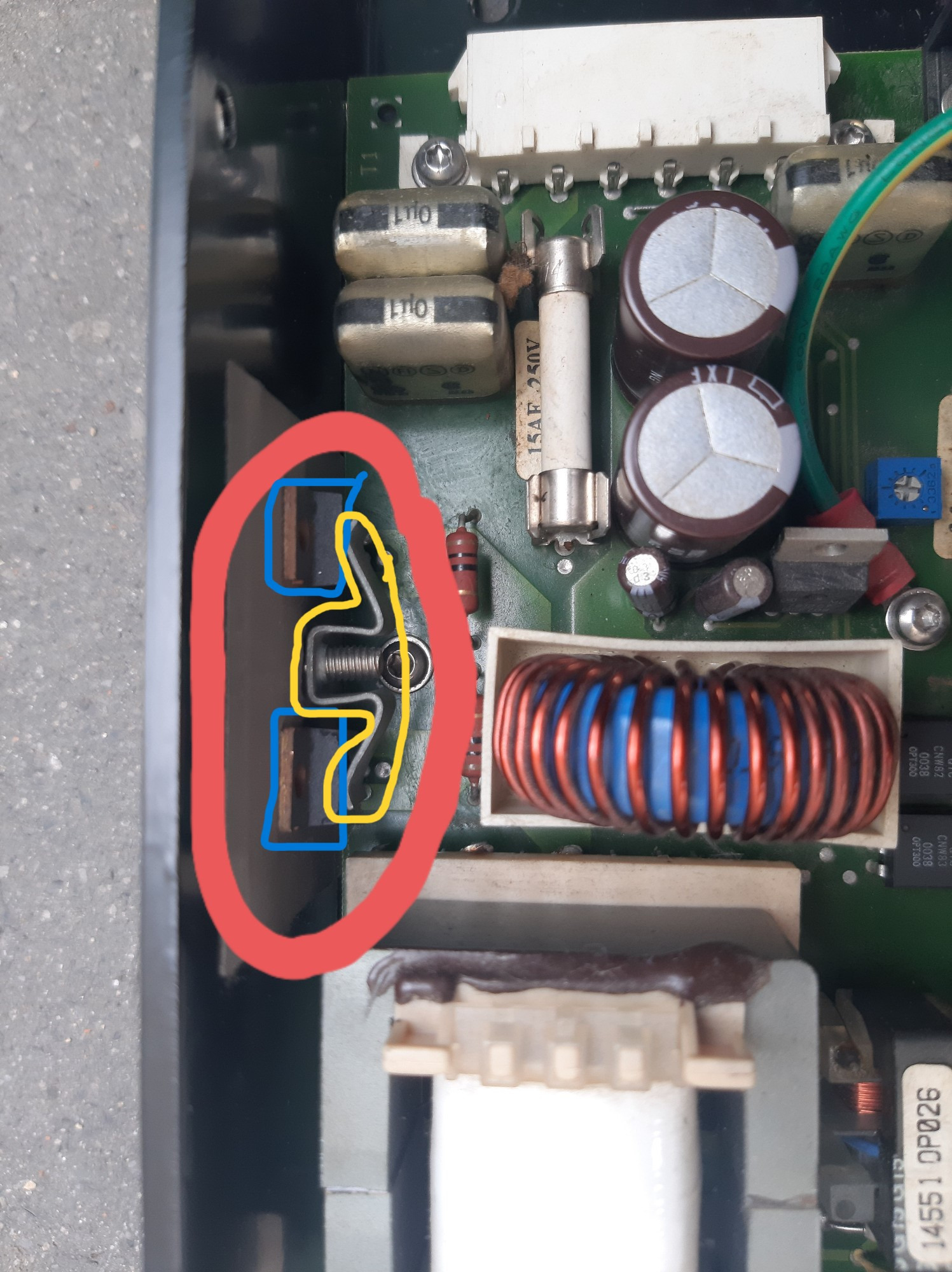

Gracias a ambos porque ni idea.
Os referís a las piezas remarcadas en azul, y tienen que estar unidas por la amarilla? Porque entonces no hace falta tocar ese tornillo para quitar la tapa del cargador.

Si deben de hacer contacto para disipar en la actualidad se pone silicona de conductora
