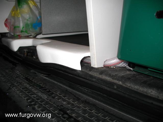

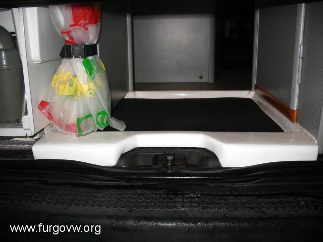

Cita de: Cantabru en Mayo 28, 2013, 23:36:37 pm

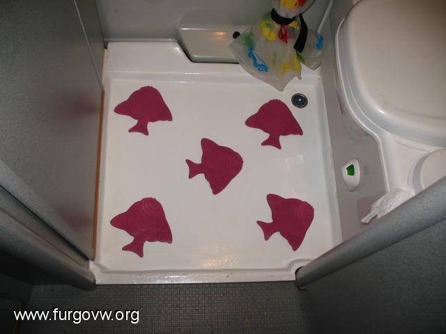

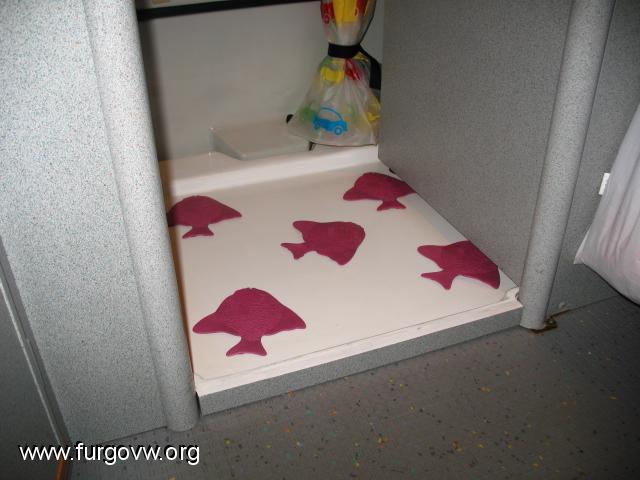

Vale acerté esta primer es del plato de ducha que hice como dice mahon 1979 lleva un curro enorme pero el resultado merece la pena, pongo más.
El plato de ducha con e lperfil de la puerta como remate.
visto desde arriba.

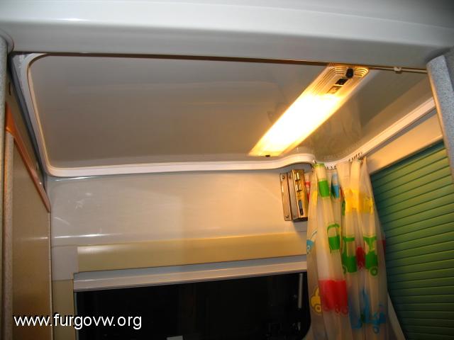

los carriles y la cortina.
Parte de atrás del plato.
Monomando de la ducha.

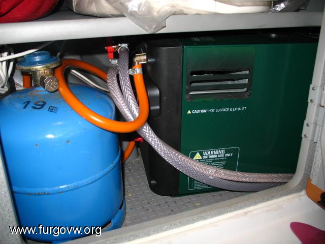

Bombona y el Kampa geyser hay que cortar la orejeras para que entre en el hueco.
Kampa colocado en el hueco para sacarle fuera, o dejarle dentro.

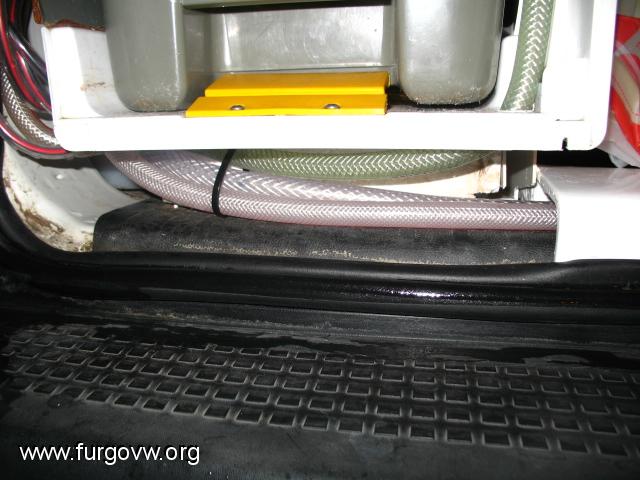

Tubos al deposito.
Aquí se ve como van escondidos en el plato de ducha.

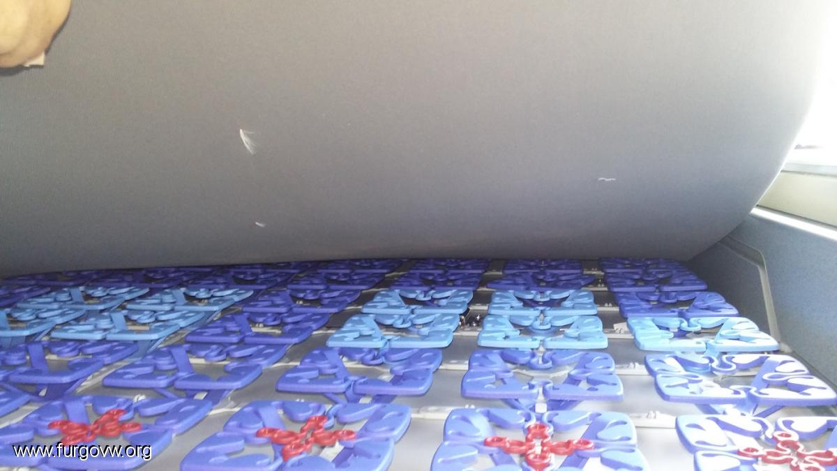

Os dejo por aquí un brico del somier Froli que he instalado, por si os animáis alguno... la verdad es que es cómodo el invento
http://www.furgovw.org/index.php?topic=320572.msg4003823#msg4003823

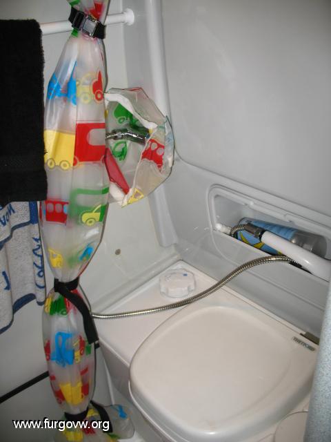

Con el depósito para el desagüe de la ducha yo también barajé varias opciones: en la rueda de repuesto, un depósito ke traían algunas t4 carthago, hacermelo en inox/fibra y meterlo en algun hueco, incluso dentro de la llanta en la rueda de repuesto,... y al final tiré por lo sencillo - porque acabé hasta los güebs del curro de la ducha  ;D Bolsa/ ducha plegable de 20L con una manguera que acoplo al desagüe cuando hace falta, lo vacío despues donde pille y a correr. Si el suelo es arenoso ni pongo la bolsa. Funciona de primera.  .bañera

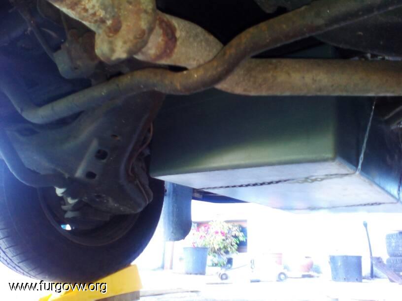

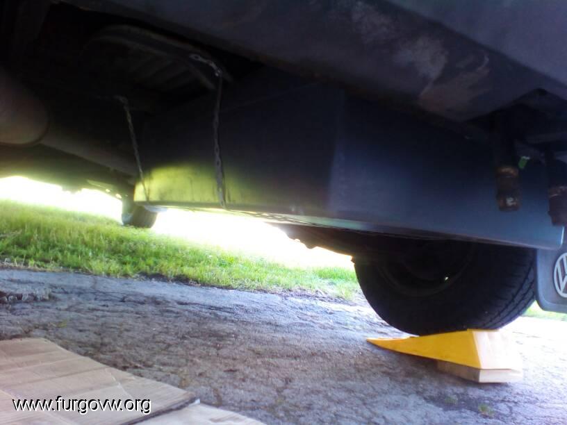

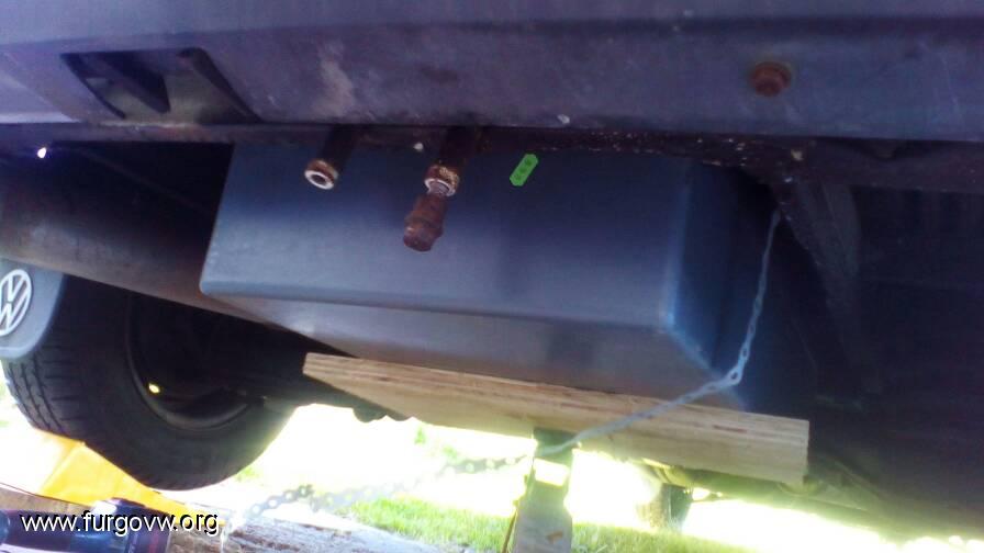

Bueno tarde de bricos... instalación de depósito de 60l en el sitio de la rueda de repuesto 800x400x200mm .

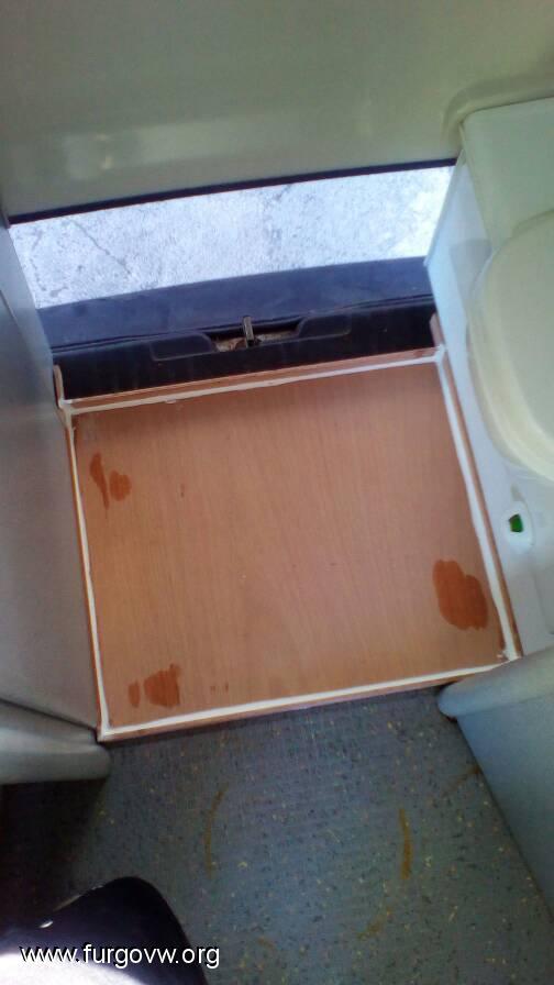

Ahora pintar el plato de ducha

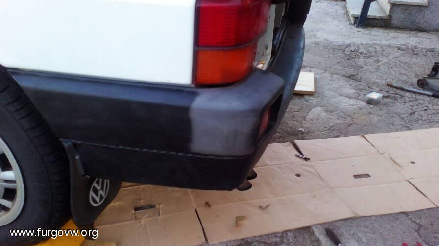

..parece otro ese paragolpes,
raulml
Con qué estas puliendo el paragolpes??
Enviado desde mi HTC_D728x mediante Tapatalk
Portela
Junio 20, 2016, 23:18:55 pm #4243 Ultima modificación: Junio 20, 2016, 23:21:43 pm por Portela
Nada de pulir, le pase un soplador de aire caliente, viera por fb un vídeo y probe hoy, a ver mañana como esta..
