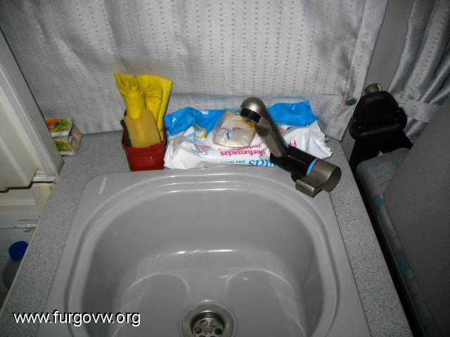

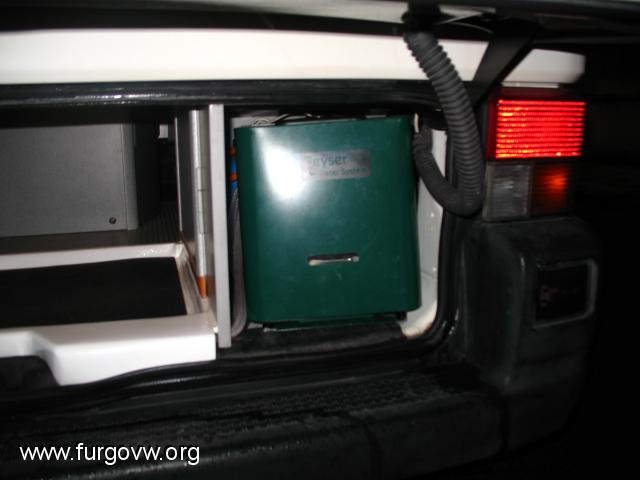

Hola Irina encantado, yo me decante por el kampa geyser por tamaño , en un principio iba a comprar el boiler eletrico pero era muy poca agua caliente,  y lo que tardaba en calentar otros 6 litros, luego estuve pensando en el boiler a gas pero no me atrevia a hacer el agujero en la chapa y el precio que valia, luego ocupa muho espacio, que no disponemos mucho en nuestras furgos, con el kampa geyser se acerca mucho a los calentadores que tenemos en casa, y calientas el agua al instante la cantidad que te hace falta, y tienes agua fria en el deposito, lo del sistema gofio es buen brico pero no me convecia, no me atrevia a hacer el brico y tienes que calentar todo el deposito y luego no dispones de agua fria.

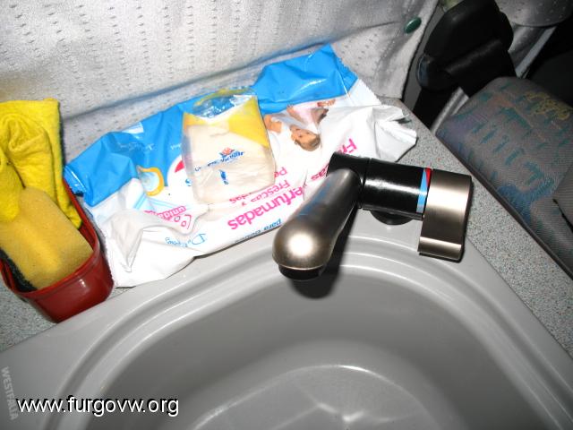

Bueno no me enrollo mas y al tema, estuve dandole vueltas a la cabeza, que haciendo la instalación de los tubos, desde el armario ropero( en la parte de abajo del todo entra el kampa y una bombona de gas grande) hasta el deposito y más hasta el grifo del fregadero, no seria capaz de calentar el agua porque no llegaria con suficiente presión y el recorrido desde el deposito armario y vuelta, me  y funciona y te digo que es una pasada, compre un grifo para el fregadero en camcar y no me calentaba suficiente como en la ducha, pero tuve la suerte de que venia estropeado y me mandaron otro de la mismas caracteristicas pero no igual y me calienta mucho más que el anterior, al principio le sacaba fuera por el tema de gases pero ahoro lo utilizo dentro con la claraboya abierta y ventanas y me va bien no me salta el tema de gases.

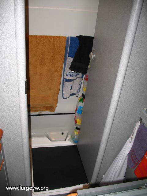

Me curre un plato de ducha como el de Eli y escondi los tubos en el y me a quedado creo que bastante bién.
Bueno si te hace falta más detalles y te pueda ayudar estoy encantado, a ver si tengo un rato y cuelgo fotos de como a quedado( el kampa geyser  tiene las medidas justas para que entre en la parte de abajo por atras, yo le quite las patas pero con ellas entra.

Vale acerté esta primer es del plato de ducha que hice como dice mahon 1979 lleva un curro enorme pero el resultado merece la pena, pongo más.
El plato de ducha con e lperfil de la puerta como remate.
visto desde arriba.
los carriles y la cortina.
Parte de atrás del plato.
Monomando de la ducha.
Bombona y el Kampa geyser hay que cortar la orejeras para que entre en el hueco.
Grifo mezclador
Kampa colocado en el hueco para sacarle fuera, o dejarle dentro.
Tubos al deposito.
Aquí se ve como van escondidos en el plato de ducha.
