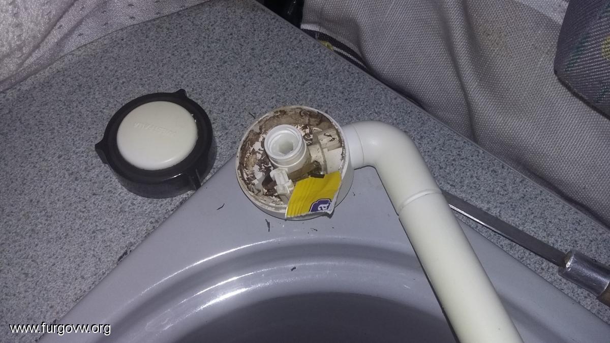

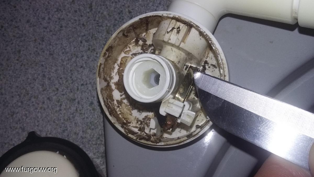

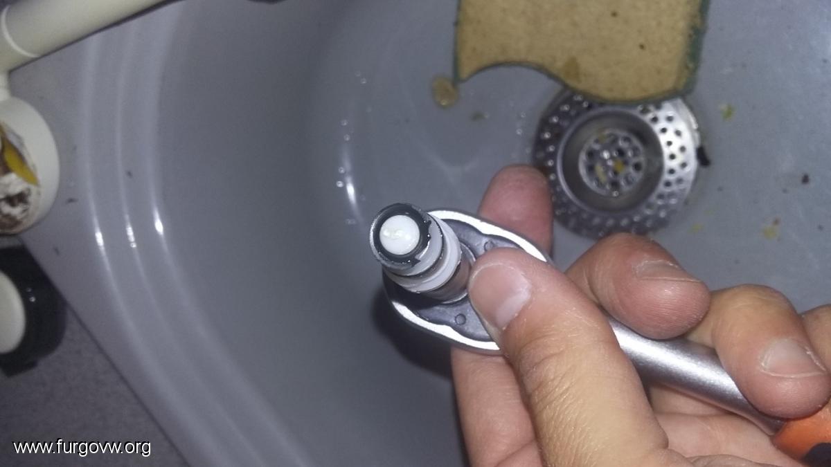

Por cierto, ya he arreglado lo del goteo del grifo. Efectivamente la goma estaba rota y por eso goteaba el de la cocina al abrir el del baño.
Se abre muy fácil, haciendo palanca sale la "ruleta" entera hacia arriba, y ya accedes a la goma a través de un tornillo de plástico allen que es el propio mecanismo que abre y cierra la válvula de goma. Compré unas gomas más grandes y las di forma con unas tijeras hasta que se parecía a la original, porque al no ser bomba de presión tampoco hace falta que sea exacta. Resultado perfecto: No gotea.
Ya aproveché para limpiar los contactos del grifo, aunque estaban bastante bien (con un poco de roña alrededor eso sí, como se ve en las fotos): Ahí las fotos por si le sirve a alguien.

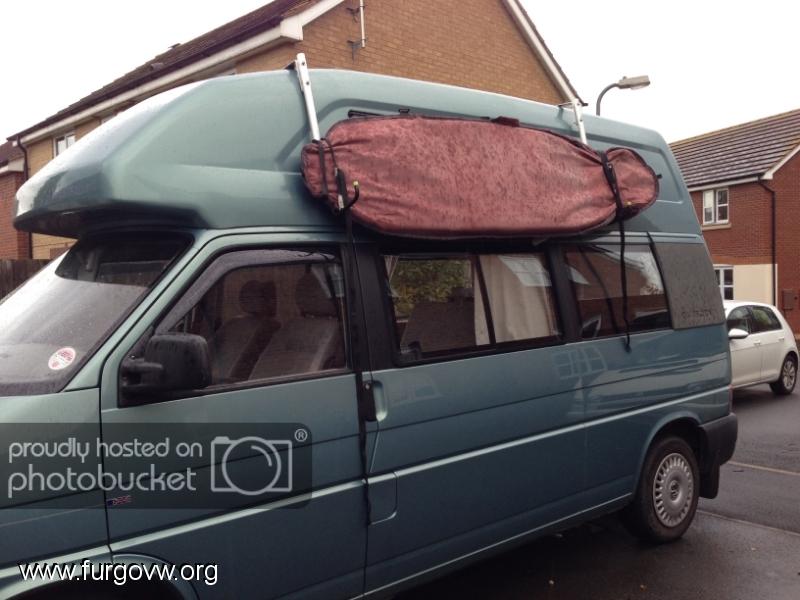

- los sherpas para llevar equipaje en los laterales, los venden en algún sitio? Tengo entendido que ya no se pueden conseguir originales. Miré en ebay y nada. Si alguien los tiene, puede mandar unas fotillos detalladas, y/o medidas, sobre todo de la zona donde van enganchados, para ver si me los puedo fabricar con perfiles de aluminio? Son estos
- sabéis cuánto peso máximo aguantan? veo que para tema surf no hay problema, pero sería también para llevar un kayak que sólo pesa 30 kilitos ... :roll:

Yo tengo el Zolzer para Kayak Lo tengo quitado porque el lunes lo llevo a un taller para que lo copien para un colega. Yo llevo tablas, pero el anterior dueño llevaba kayaks. No tengo ahora a mano con qué medir, pero te lo hago y lo subo.

hola yo tengo unos sherpas transilis originales
los tengo quitados
creo que no se pueden llevar en España

Jose maria por qué dices que en España no se puede llevar? Si no los usas y los quieres vender mándame un privado y unas fotillos si eso
