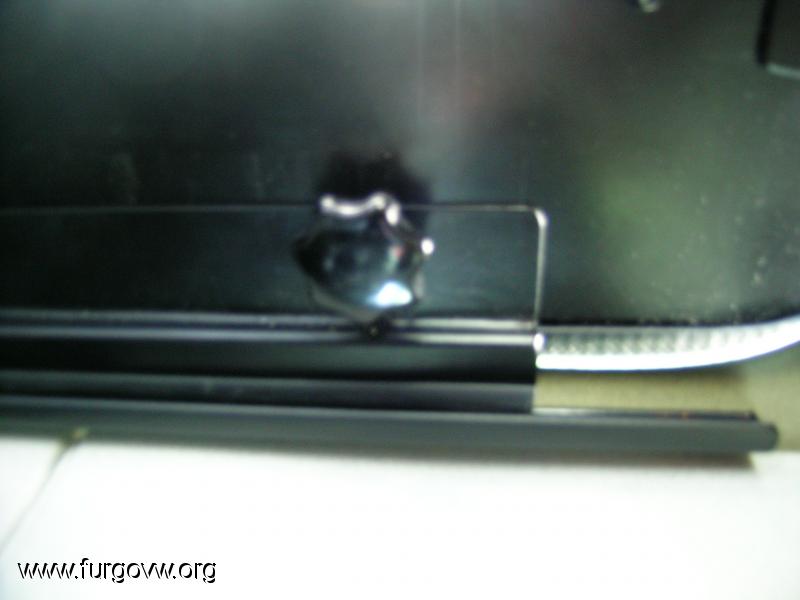

Por fin he podido colgar las fotos, espero que os gusten y perdonar por tardar tanto.

te ha quedado muy bien, ¿que le has puesto una junta de goma?

te ha quedado de lujo, quiero copiarte la idea, pero no me queda muy claro como hiciste para hacer los carriles y que no se pueda sacar desde fuera...explicatelo ahí, gracias
gpatxiii
En la ultima foto se ve el sistema de sujección. El tornillo con cabeza de plastico tiene un desplazamiento, no es un agujero redondo sino que es rectangular, de esa manera se puede mover la chapa una de izd a dcha y la otra de arriba a abajo. Cuando colacas la chapa(rejilla) en la ventana las chapas pequeñas se meten hacia dentro, colocas la chapa(rejilla) y luego desplazas las chapas pequeñas hasta que se sujetan con el cristal, luego aprietas los tornillos con la mano y ya esta.

Vale, creo que ya lo entiendo.
