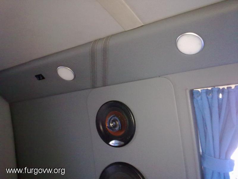

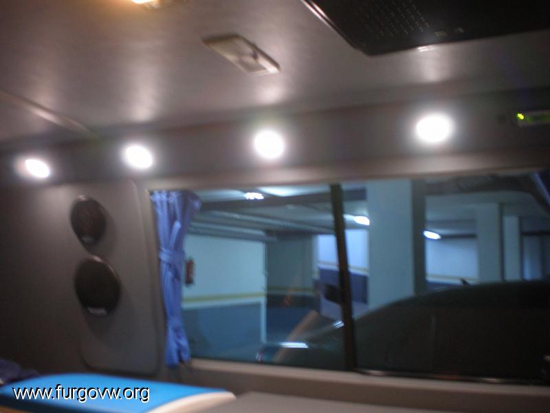

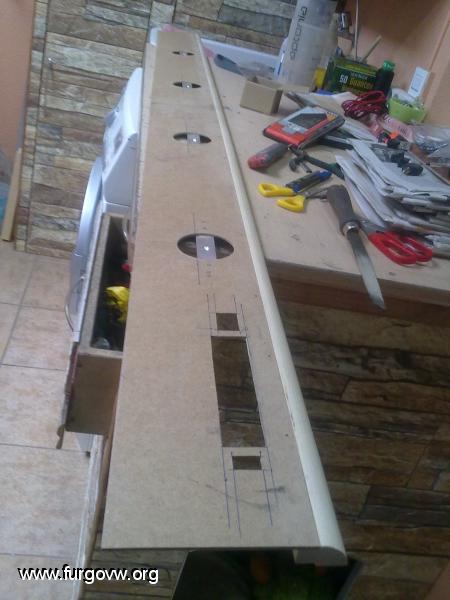

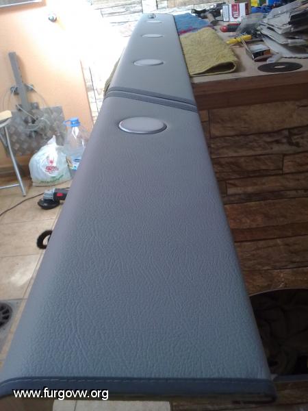

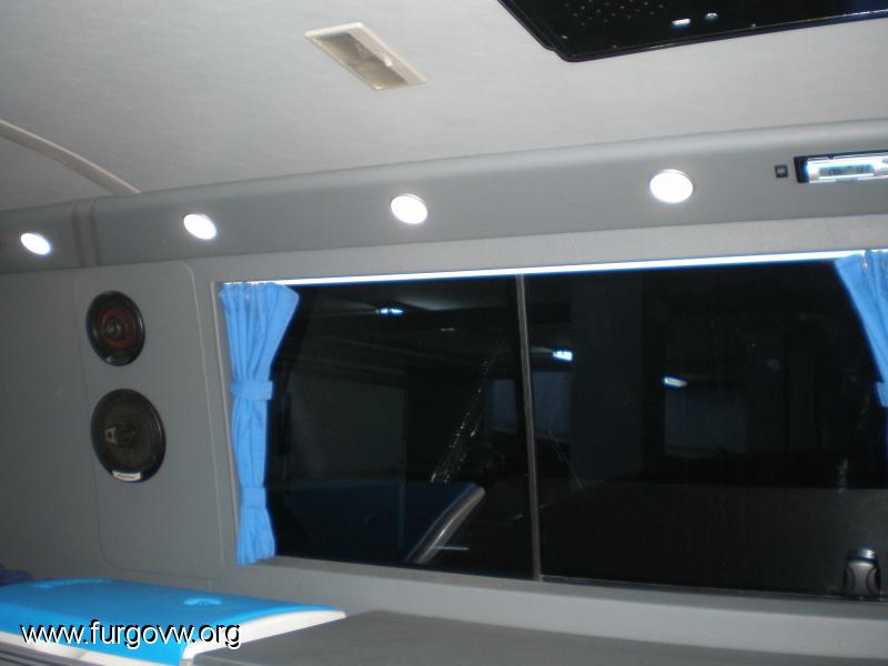

Un dia me dio por cambiar el fluorescente del interior y poner unos focos led de tan solo 1amperio de consumo los cuatro a la vez. Los compre en Ikea. Para poder empotrarlos tube que hacer un modulo de chapilla tapizado con skay (como de costumbre). Le coloque dos interruptores, para encender los dos de la derecha (cocina y fregadero) o bien los dos de la izquierda (nevera y mueble de la despensa).
Este es el antiguo aspecto
y este el nuevo

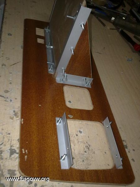

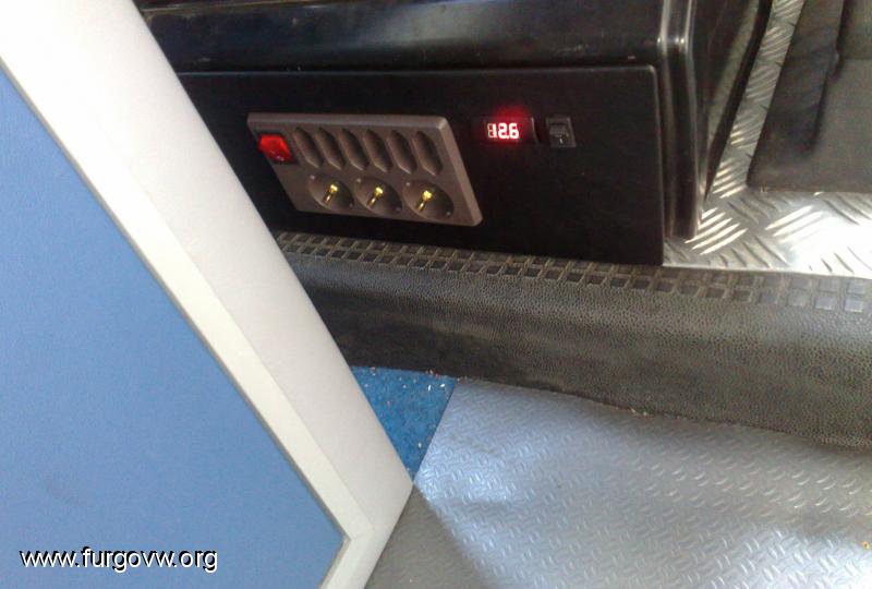

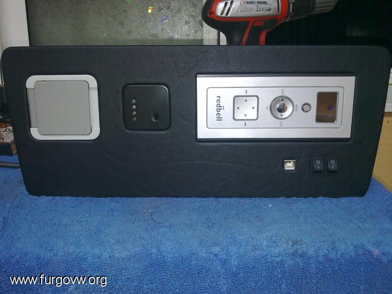

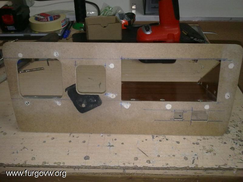

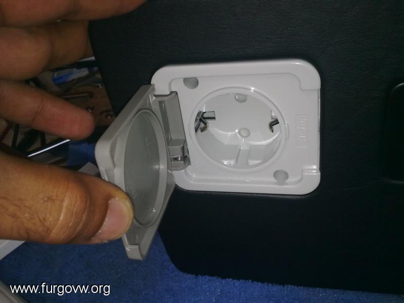

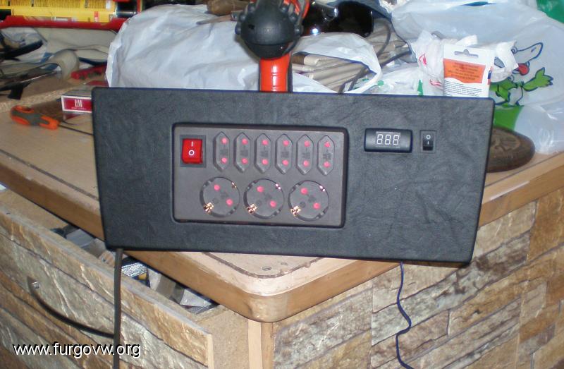

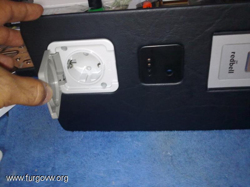

Otro dia me dio por cambiar la centralita de endesa que tenia debajo del sillon (jajajaja, es que a veces soy un animalito, lo digo por la regleta de enchufes que le mande, nunca llegue a conectar mas de dos cables, jajaja), para poner un solo enchufe (mas discreto). Aproveche la ocasión para empotrale tambien el indicador del deposito de aguas limpias y un reproductor multimedia de 300gb.
Antiguo aspecto
.... y el nuevo

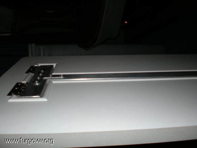

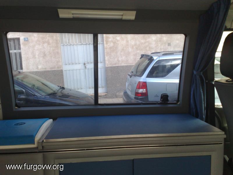

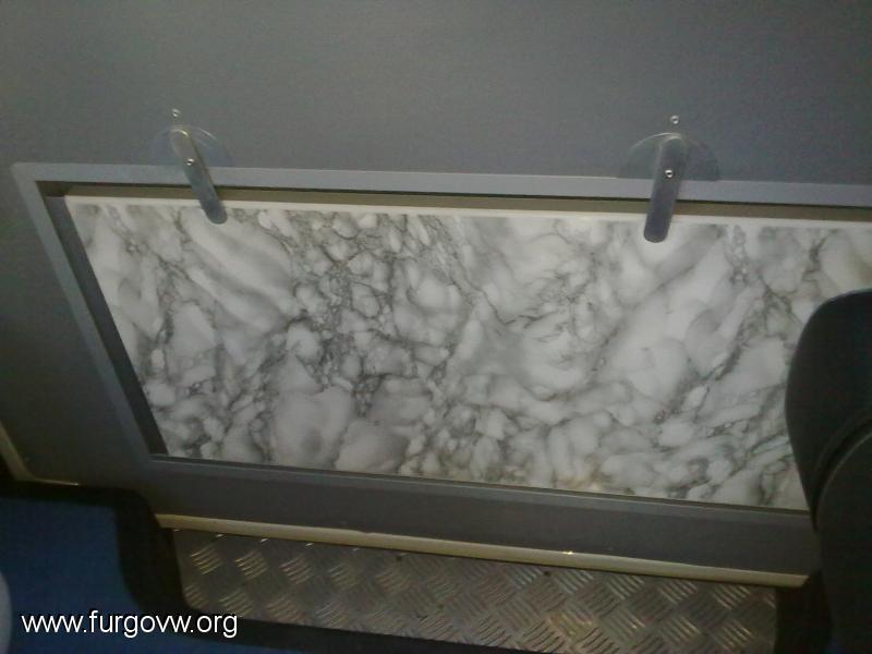

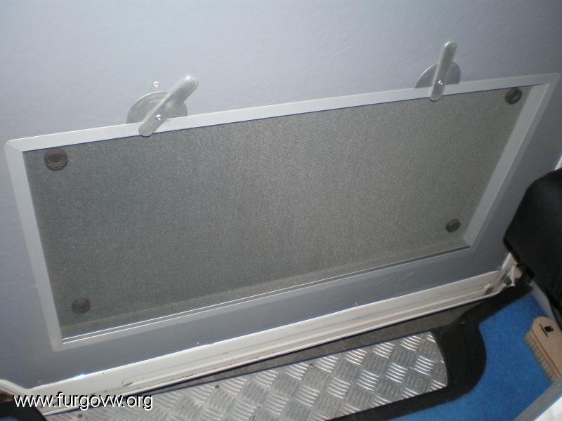

Tambien cambie la mesa del interio, ya que la antigua era un mostrote y pesaba lo suyo.
por esta otra...

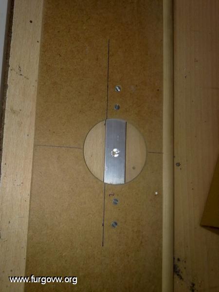

...mucho mas lijera. No encuentro las focos de cuando la hice, pero no es dificil. Aglomerado de 10mm blanco por debajo y encima metacrilato blanco de 6mm, cantoneado con cinta encolada en color gris. El aglomerado esta fresado a lo largo para empotrar la pata dentro de la mesa (asi cuando esta cerrada la pata no sobresale de la mesa). El metacrilato lo pegue encima del aglomerado para tapar el hueco de la pata y por ultimo le pegue una lamina imitacion marmol ( tengo pensado hacer algo guapo en vinilo en una imprenta y cambiarlo por la lamina de marmol).
Ya que cambie la mesa tambien le hice el hueco para acoplarla y tenerla siempre a mano. Ese sitio es sin duda el interior de la puerta lateral.
solo ocupa 16mm de grosor cerrada.
