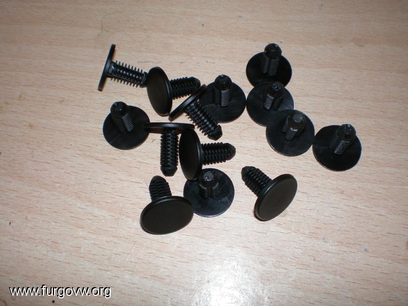

¿Dónde se pueden conseguir las trincas de presión?

Hola tycho, las trincas estas de presion las puedes comprar un muchos lados (cualquier tienda de repuestos, tiendas tuning, repuestos de casas oficiales),yo las compre en la citroen pero cualquier casa de coches las tiene. Hay muchos modelos y tamaños todo depende de para que las quieras. Para acabados perfecto en tapizeria son ideales, siempre y cuando las pongas bajo el tapizado que escojas. Suerte

Luis, y como funcionan esas trinchas de presión!?
Agujero en el soporte, y la trincha se sujeta sola?
Son muy caras?

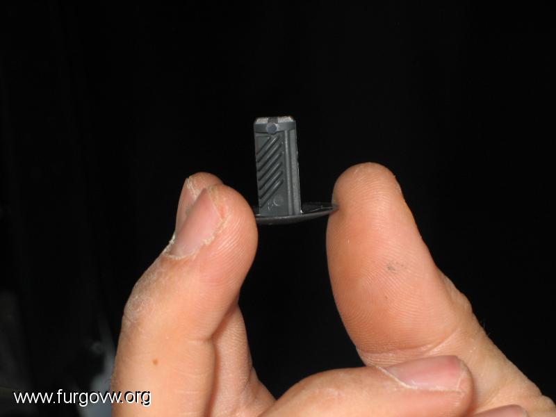

Claro ikerlanz se sujetan solas!! son de presion. Si te fijas tienen unas estrias a lo largo, pues si son de 7mm de grosor el hueco lo haces de 6 y ya luego presionas y listo. Agarran estupendamente, cuesta sacalar y todo!! Son super economicas, de unos 30 centimos a 50 (depende el modelo y grosor)

Y si las pido en una tienda de recambios como
"trinchas de presion" me entenderán no!? Quizás
me haga con unas cuantas hombre...
Tienes foto de los acabados con ellas?

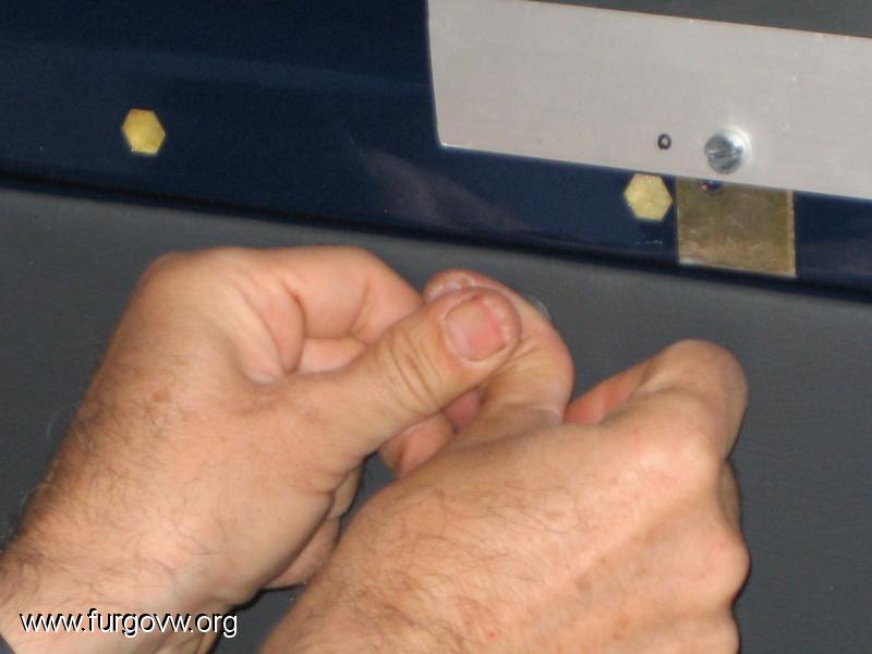

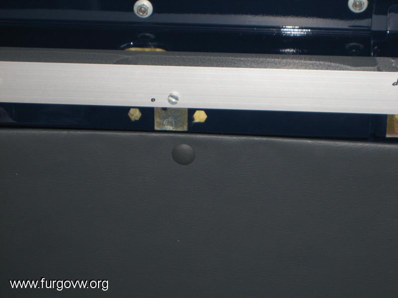

Hola Iker, yo también usé estas trincas en el panelado de mi furgo. Las mías eran de 9 de diámetro y el agujero que necesitaban era de 8 (si que puedo decirte que compré las mismas que utiliza la casa. Como los modelos fiat, peugeot y citroen son los mismos te sirven de cualquier modelo pero comprándolos en Fiat eran como la mitad de precio dque comprándolas en Citroen. En Peugeot no las miré). Te pongo unas fotos de su instalación y acabado. Seguramente puedes ver mas en mi hilo en la parte del panelado.
Espero sea de tu interés y te sirva. Un saludo.
