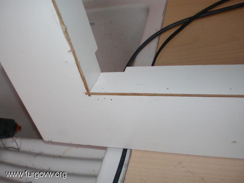

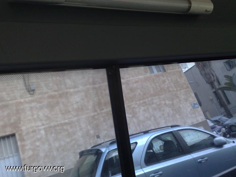

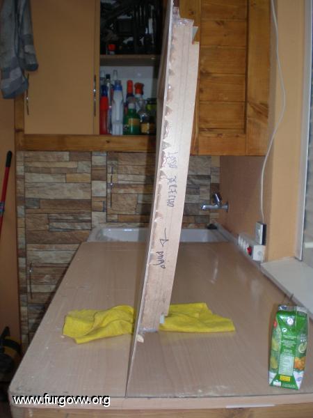

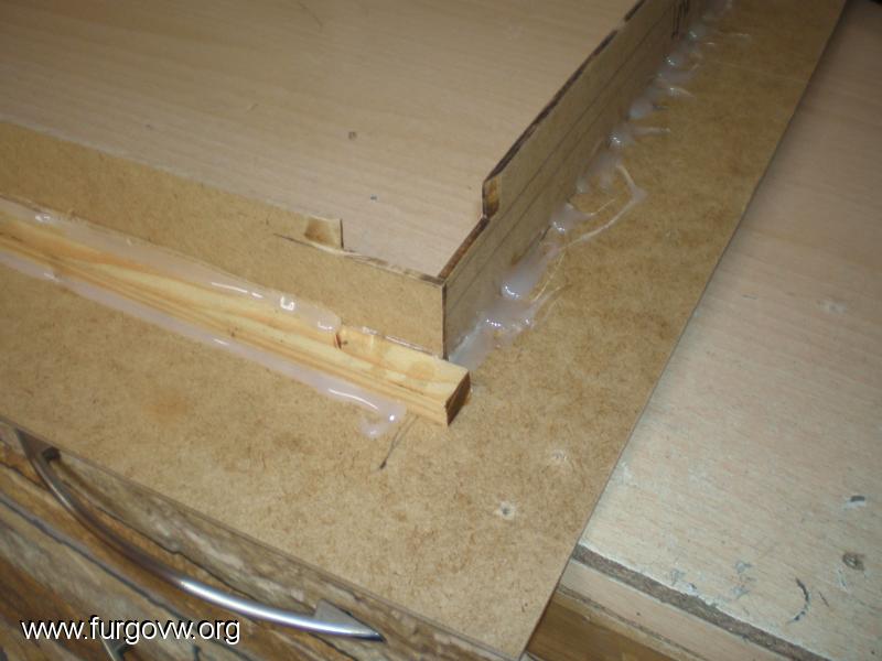

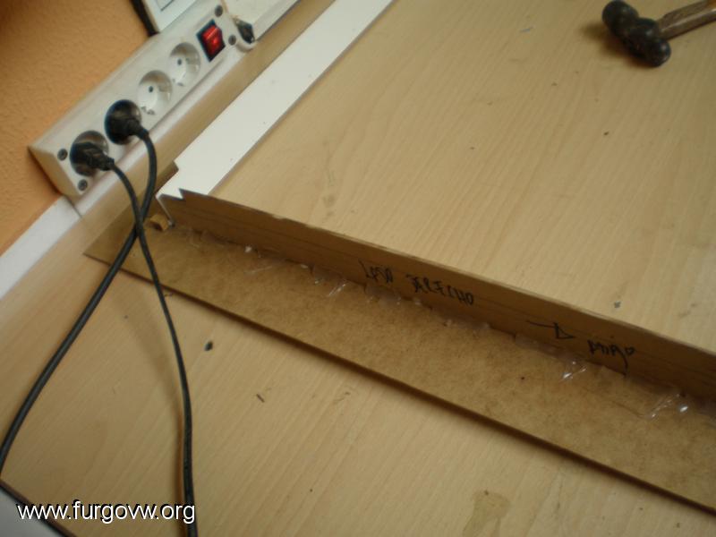

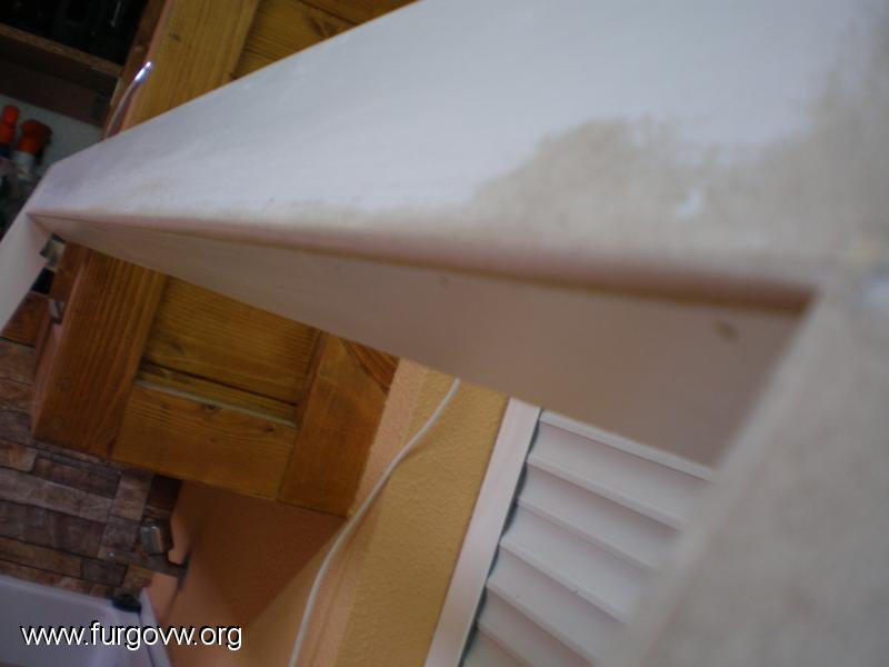

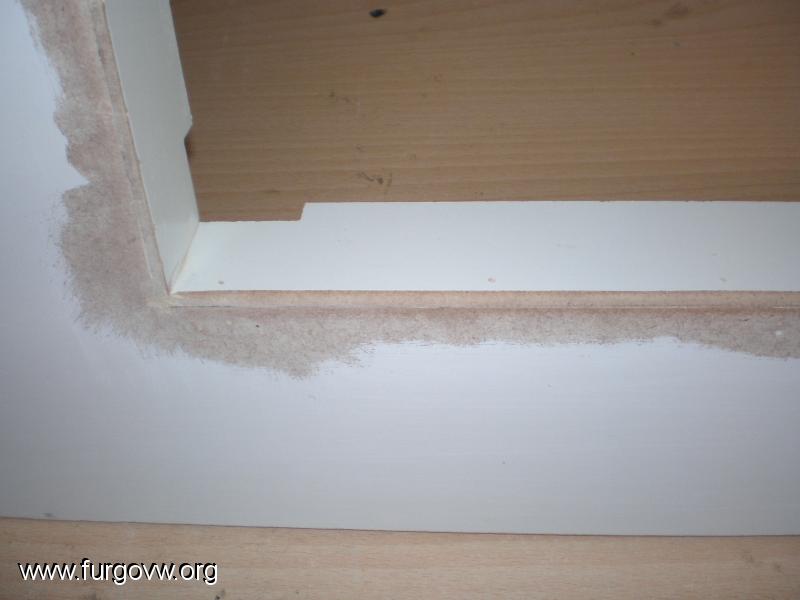

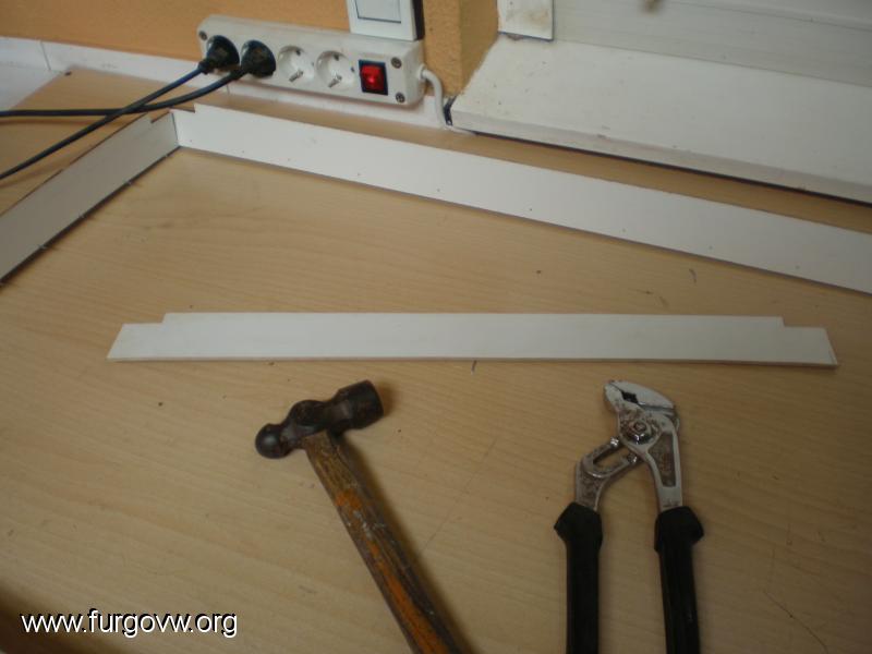

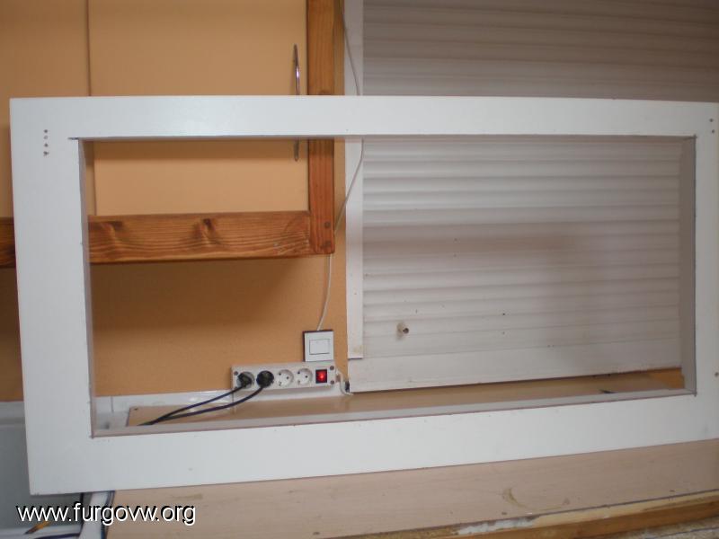

Este finde he hecho un tapajuntas para la ventana del fregadero. Creo recordan que ya alguien del foro me lo comento en alguna ocasion. Pues ya esta listo, solo me falta tapizarlo y colocarlo. La verdad es que era lo unico que me fataba por revestir en el interior del chalecito, ya que cuando la compre venia completamente pelada por dentro, sin una sola moldura de plastico, todo eran hierros de carreceria y cuatro chapas grises. Si os digo lo que he gastado para hacerlo os reireis seguro!! unos 20€ entre chapilla, un poco de polipiel, cola de contacto y poco mas. El resultado final no lo sabre hasta que no lo coloque, pero lo cierto es que pinta muy bien. Aqui estan algunas fotos del procedimiento.
Si alguien quiere las medidas para hacerlo se las dare. Tampoco es tan  complicado (Yo lo hice en una tarde) Donde hay algo de truco es en las tiras verticales, ya que la ventana no esta a plomo y tiene una ligera curva.
1º En una placa rectangular hice el hueco exacto de la ventana
2º Acoplar las tiras horizontales y verticales
3º Reforzar las uniones en el interior con sikaflex (la silicona caliente solo es para colocarlar en su sitio) ya que quedaran fuertemente fijadas de esta manera y no con la silicona que puede partir y soltase.
4º Yo he fresado en pequeña curva los cantos superiores e inferiores para que cuando esten tapizados queden redondeados.
5º tape todos los huecos y lije (huecos de tornillos realizados al acoplar en la ventana para comprovar)
6º Tapizar y listo
Aqui se aprecia la liguera curva de las tiras verticales
Cuando la tapize y la coloque pondre mas fotos.
Aqui esta la ventana tal y como la tenia hasta ahora
ikerlanz
Tiene muy buena pinta Luis!!
Cita de: luis betancort en Septiembre 21, 2009, 10:11:56 am
Es cola termofusible!?
Que madera has usado para hacer el marco?
luis betancort
Si Ikerlanz es cola termofusible (se enfria rapidamente y sujeta bien) pero reforce con sikaflex que es estupendo para estas cosas (flexible y super resistente). La madera es simple chapilla (igual que la que viene de fabrica tapando los huecos laterales)
luis betancort
Esta chapilla se utiliza mucho en los mueble, es la tipica trasera de armarios y muebles que viene en todos los tonos.
ikerlanz
Una preguntica Luis, siempre agujereas la chapa para presentar las cosas!?
Así tu furgo parecerá un colador no!? Jeje. Aunque bueno. después con los
panelados no se ve... :P
luis betancort
Septiembre 21, 2009, 23:29:34 pm #187 Ultima modificación: Septiembre 21, 2009, 23:59:04 pm por luis betancort

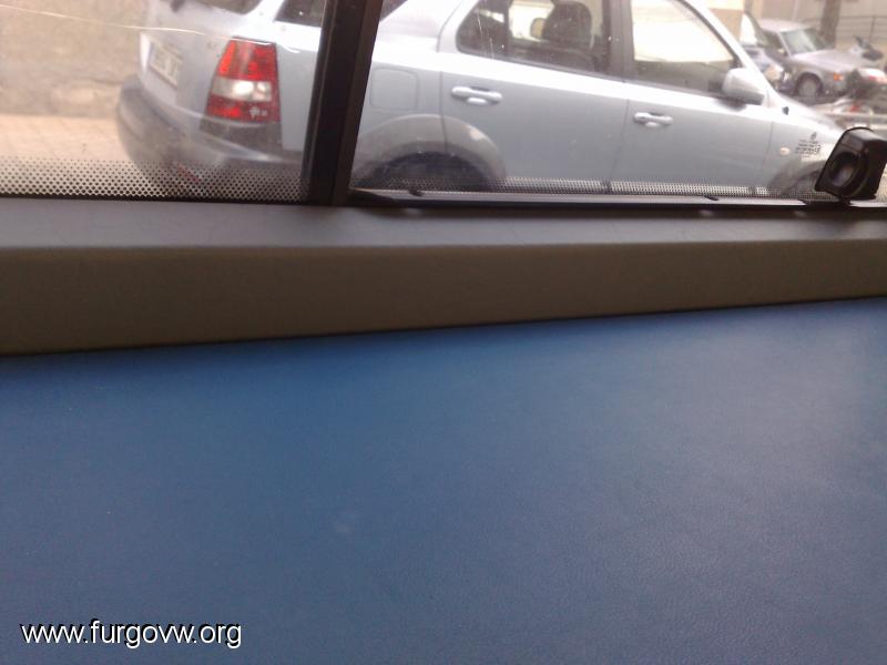

Para sujetar hay que agujerear, Ikerlanz!!! o pegar, pero esta ultima opcion en caso de querer quitar va a dar mas follon!! A ver!! agujerear sin mas es un peligro, puesto que el oxido te puede traer malos problemas. Cuando realicemos agujeros en la chapa para cualquier cosa, ya sea para pasar algun cable, fijar, etc... siempre y repeto SIEMPRE hay que tratar muy bien el hueco hecho, es decir: Se pintara muy bien con ELECTROLITICO PRIMARIO ANTIOXIDO (MINIO DE PLOMO) de esta manera no tendremos problemas con el oxido. En el exterior cuantos menos agujeros mejor!!! La verdad es que ya de por si sin panelar ya parece un colador, puesto que trae varios huecos de fabrica en la chapa para agarrar los enbellecedores de plastico y demas. Ahora con los que le he hecho, que tampoco son tantos (los justos y necesarios) parece un chino de colar arroz!!! jajaja. Siempre he dicho que: LO CAGAO PAL CULO!!
Bueno, aqui va alguna foto del marco o tapajunta (como lo querais llamar) ya tapizado y colocado a falta de algun que otro detalle.

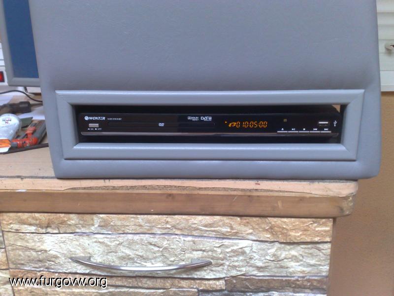

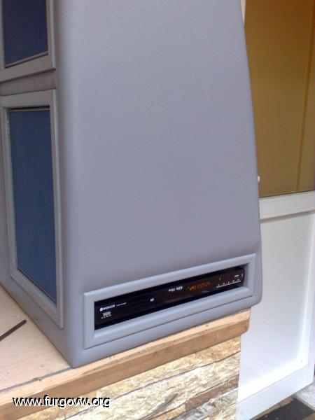

Hoy he modificado el mueble trasero para poder acoplar un receptor de TDT (tambien es DVD) ya que la television analogica esta apunto de desaparecer y el LCD de 15" del techo solo admite señal analogica. He hecho un hueco en la parte baja de dicho mueble para colocar en nuevo cacharro. La señal la manda al televisor por cables digitales (RCA) que he pasado por el techo antes de tapizarlo.
Mañana pongo alguna foto del mueble puesto ya en el chalecito.
luis betancort
Septiembre 30, 2009, 07:56:29 am #190 Ultima modificación: Septiembre 30, 2009, 23:49:35 pm por luis betancort
Tambien pondre alguna otra del interior del mueble ya que hoy me he despistao y no he hecho ninguna. (le he hecho un cajon en el interior para que al abrir la puerta no se vea el cacharro)

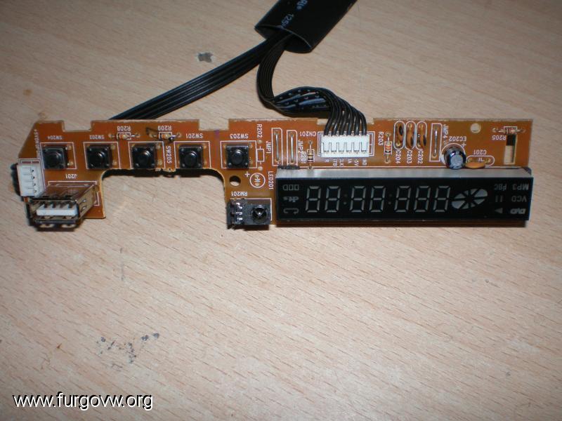

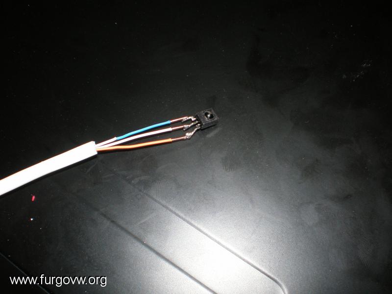

Otra cosa muy, muy pero que muy interesante y sobre todo comoda, es hacer unos pequeños ajustes en el cacharrito antes de colocar, me explico: se trata de quitar el receptor frecuencial del aparato (desoldar del interior)y trasladarlo a otro lugar (al tablero del coche o junto al televisor), y vosotros direis ¿para que? pues sencillo: porque si el aparato esta por detras nuestro tendremos que virarnos con el mando en el momento de cambiar de canal y demas. Con lo cual si lo trasladamos a enfrente (SOLO EL RECEPTOR) sera todo mucho, mucho mas comodo!!!
Es una tarea sencilla si se tiene un poco de pactica con el soldador de estaño.
Una vez destripado el cacharro localizamos el recertor y lo quitamos:
El receptor es lo que esta junto a la  parte inferior izquierda de la pantalla. Lo mejor para llevarlo a otro lugar es cable de telefono (los cables son finos y de colores). Es IMPORTANTISIMO que no cambiemos las posiciones de las patas (son tres normalmente) pues sino no funsionara!! Antes de quitarlo haremos un pequeño esquema de como va colocado, por ejemplo: mirandolo de frente:
pata izquierda - cable azul
pata central - cable blanco
pata derecha - cable naranja
una vez hecho el esquema lo quitamos, lo soldamos al cable de telefono y el otro extremo del cable lo soldamos donde estaba el receptor
cable azul - donde estaba la pata izquierda
cable blanco - donde estaba la pata central
cable naranja - donde estaba la pata derecha
y listo!! ya no tenemos que darnos la vuelta para cambiar de canal y demas.
