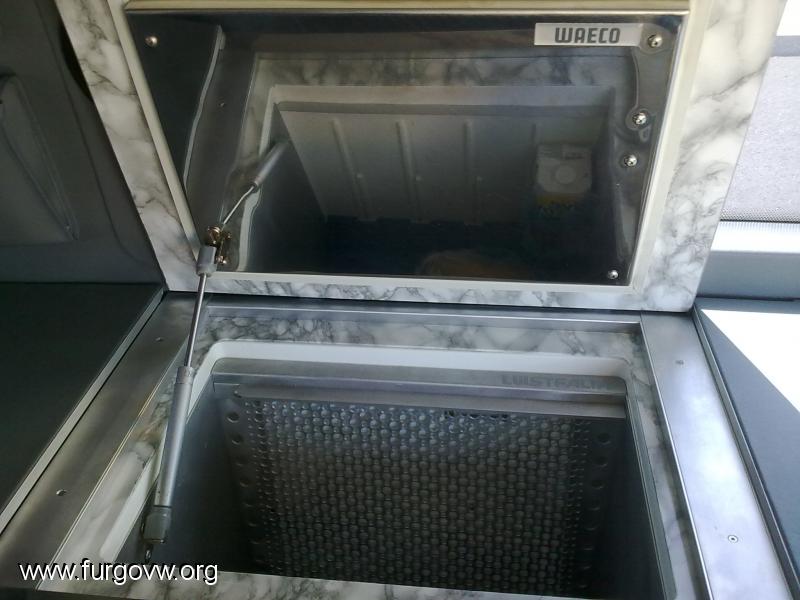

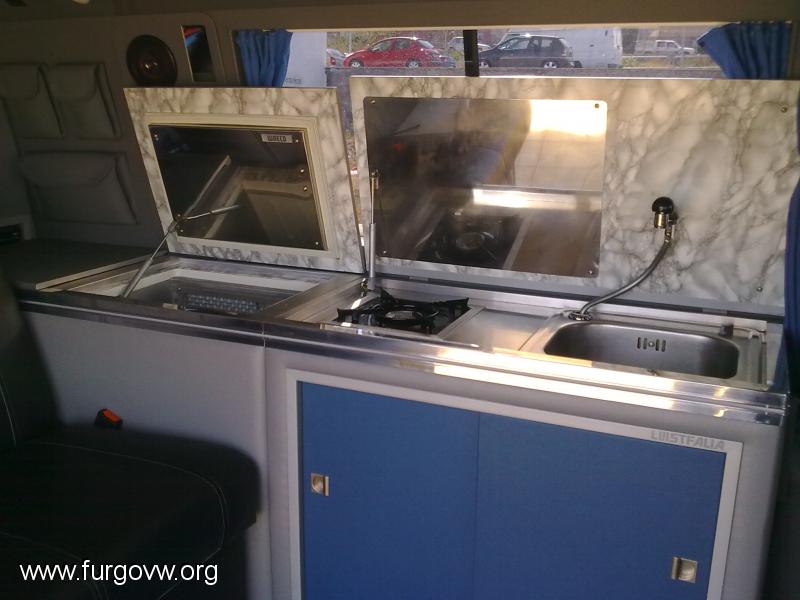

Pues si que he estado perdido!! Casi un año!! bueno, pero aqui estoy para actualizar un poco los cambios realizados en este ultimo año. Son unos cuantos la verdad, ya ire poniendo fotos.
A la nevera le he lavado la cara por completo. Le cambie la tapa para dejarla igual que la de la cocina y la de la despensa. Tambien le puse compresor danfoss y la forre en alumino por dentro.
Tambien cambie el grifo del fregadero, los perfiles de alumino del borde del mueble y alguna que otra pijadita mas.
Desde que tenga un poco de tiempo pongo mas fotos por si pueden ser de ayuda para alguien en nuevas reformas.

dorito
Hola luis,
una preguntita: ¿El fogón que tienes puesto va flojo o está bien para cocinar?
Yo es que quiero camperizar una y ya he leido alguna que otra opinión de ellos.
calvin82
luis betancort
Agosto 08, 2011, 02:43:59 am #235 Ultima modificación: Agosto 08, 2011, 02:49:28 am por luis betancort
Hola dorito. El fogon va bastante cojonudo la verdad, ya lleva conmigo unos cuantos años el mismo y calienta lo que le pongas. El cartucho dura bastante (unos cuatro o cinco dias dandole caña al gas)Un amigo tambien lo tiene de cocina en una multivan preparada y tambien esta encantado, ni instalaciones de gas, ni boletines para homologar ni leches! Te lo recomiendo.
dorito
ahhh!!!! Me parecía que no era de gas. En ese caso si que tiene que ir bien. Gracias Luis :D
